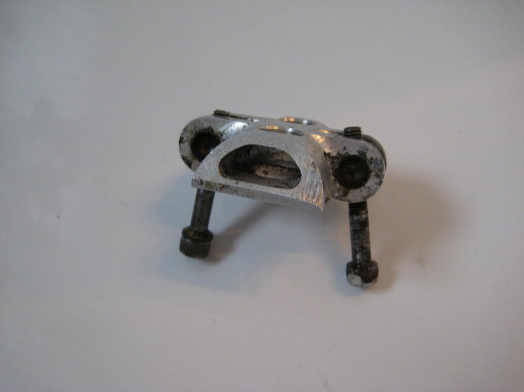

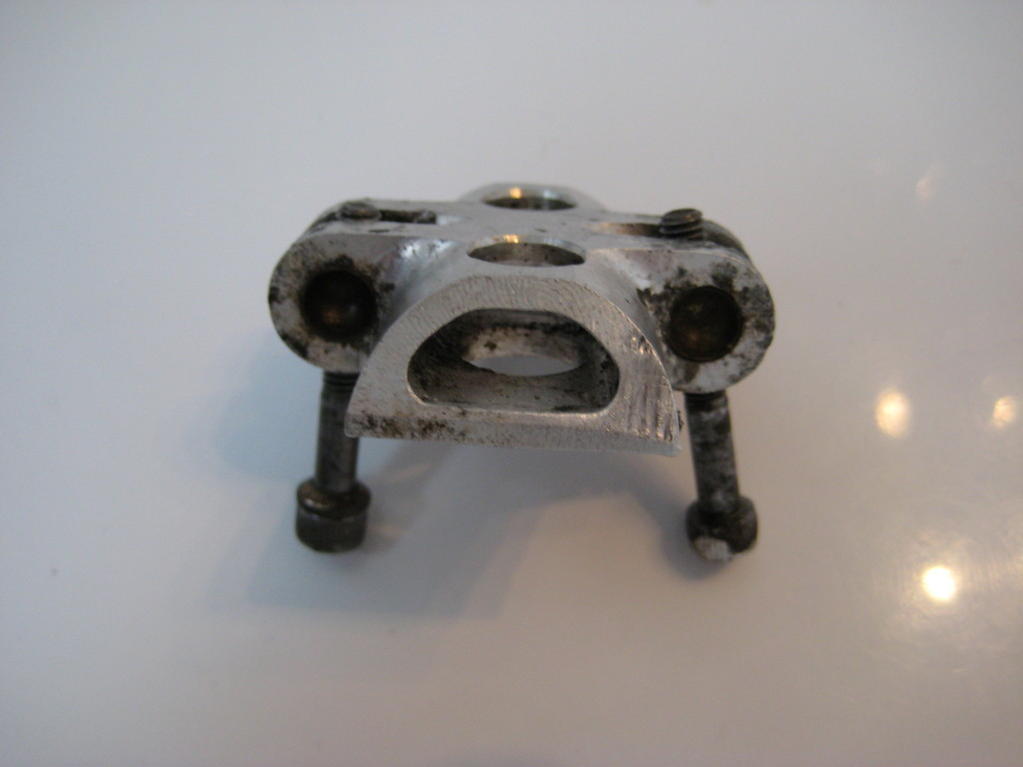

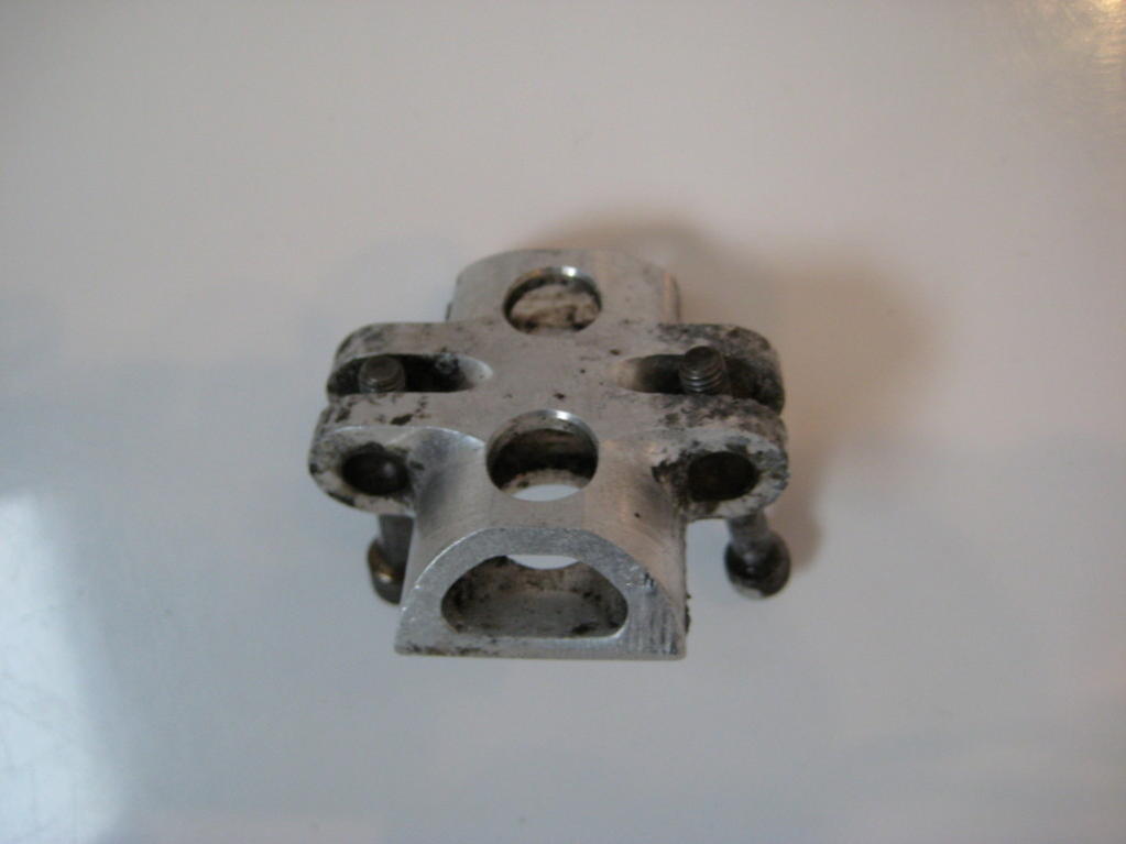

Hallolo,
brauche mal eben Hilfe.
Es handelt sich um den oberen Teil eines Sattelstützenkopfes. Ich meine, dass sich die zwei Gewindebolzen, in denen die beiden Schrauben drin stecken, drehen können müssen. So passen sie sich dem Winkel der Schrauben an.
Problem: Die Bolzen (aus Messing?) scheinen im Aluteil festgegammelt zu sein. Wie bekomme ich die bloß wieder drehbar. WD40 hat bisher nicht geholfen.
Es handelt sich um eine Syncros-Sattelstütze.
Danke für eure Hilfe!!!

AW: Mal eben schnell ne kleine bastelfrage
In WD40 einlegen? Hämmern? Durch was neues ersetzen?
In WD40 oder (hab's noch nicht ausprobiert und weiß nicht ob's evtl besser hilft) Cola einlegen? Alternative: Einspannen, Gewalt. :ka:
Mach das Teil mal ordentlich warm, mit 'nem Fön oder einer Heißluftpistole, und ruckel dran herum. Alu dehnt sich stärker aus, als Messing - vielleicht hilft das ja.
