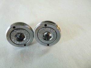

Hallo Zusammen,
könnte mir einer einen Gefallen tun und den Abstand zwischen den beiden Löchern dieser Campagnolo-Staubkappe messen?
oder weiß zufällig jemand ob die Abstände zwischen den oben gezeigten und den unten gezeigten die selben sind?
ich befürchte ja, die sind nicht identisch... oder was meint ihr?
Danke vorab!
Hallo Zusammen,
Danke vorab!
Doch, ich meine die wären identisch. Wieso willst Du das wissen, wegen Werkzeugkauf?

...da ich aber keine Anniversary Kappen habe, sondern eben eher die C-Record/Athena etc. Teile..
Werkzeug war nicht teuer und ich habe bisher leidvolle erfahrung mit Selbstgebastelten Lösungen die dann bei Abrutschen schööön die C-Record Kurbel verkratzt haben..
Wäre ja cool wenn die Abstände identisch sind :)

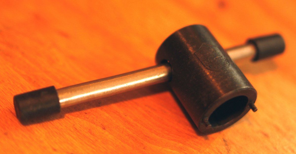

Ich habe so ein Ding das auf die C-Record K-Schrauben passt und das soll laut Verkäufer auch auf die Jubiläums Staubkappen passen.
