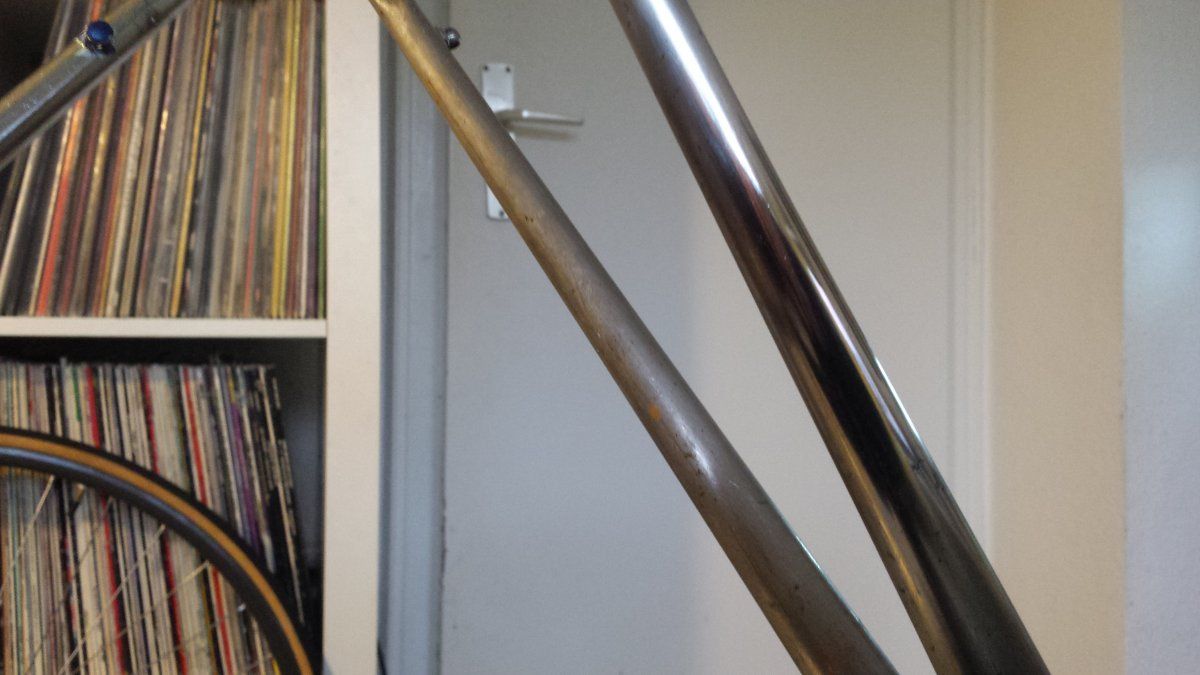

Abbeizen und polieren ist ja nicht das problem, das mache ich immer selber, genau so wie das Lackieren.Ich habe halt ein alten Rauler Rahmen wo der Vorbesitzer die Chrommuffen angeschmirgelt hat damit der Lack hält.Und die hätte ich gerne wieder wie ein Spiegel. Ich probier morgen mal ordentlich zu polieren mit meiner Maschine.
ein guter schliff ist Xx schöner als eine mäßige Politur.
wenn ich also chrom mit Schmirgel bearbeite, tja mir stellt sich mal die Frage -Körnung-, und irgendwo schreits aua, jetzt noch Material weg fürs !schmirgeln! in x - Körnungen und dann polieren.
nicht das das fix Kriminell wird mit einer lustigen Muffe (ich möchte fast mal wetten, der Vorbesitzer nahm mal fix 40iger, damit´s fix geht)
Ja ist leider sehr rauh angeschliffen.ich werde ihn jetzt mal mit der Polier Maschine bearbeiten und dann guck ich mir das Ergebnis mal an.Ich habe noch ein anderes Angebot bekommen.

So ich habe mal an den streben angefangen und ich bin echt überrascht. Ich hatte noch nie so einen vernachlässigten Rahmen. Ich dachte da hilft nur noch neu verchromen. Der Unterschied ist nicht zu übersehen. Wird jetzt aber viel zeit in Anspruch nehmen.

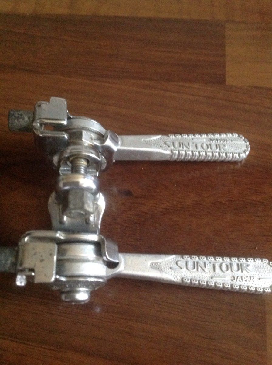

Hallo Leute, ich habe mir diese Schalthebel angeschafft um meine cyclone zu erweitern. Jetzt musste ich leider feststellen, dass ich diese Hebel nicht an die Rahmenaufnahme montieren kann. Jemand ne Idee ? Erfahrung?
Der, ich nenne ihn mal Anschlagring, ist zu groß und findet keinen Halt an den Aufnahmen des Rahmens.
Ich hoffe ihr seid jetzt alle richtig schön verwirrt ^^
