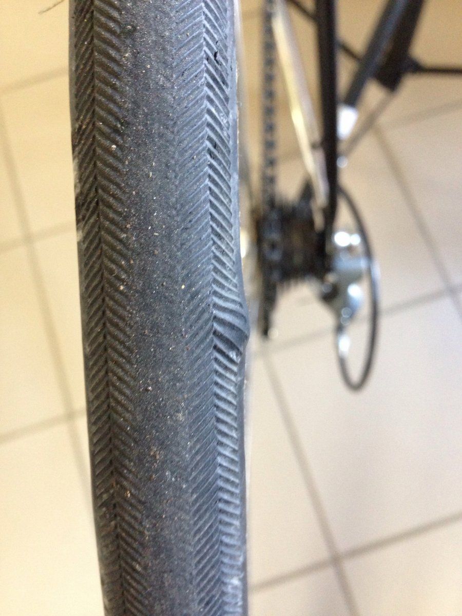

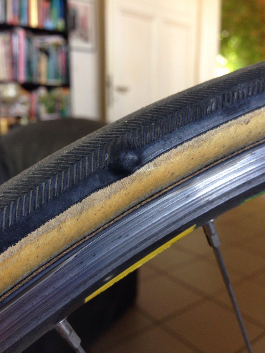

Ist das noch fahrbar? Wahrscheinlich so eher nicht?!
Ist es reparabel?
Danke schon mal!
Ach ja, Continental Giro in 22mm
Anhang anzeigen 226033 Anhang anzeigen 226034

Jau wie @yawym schon sagte ist das ein Schaden an der Karkasse..
Der Reifen wird dort platzten, die Frage ist nur wann.
Aber sicher bald.
Also reif für die Tonne..
Reparabel ist das nicht.
Da der Giro aber schon sehr günstig zu haben ist hält sich der Verlust auch in Gremzen.

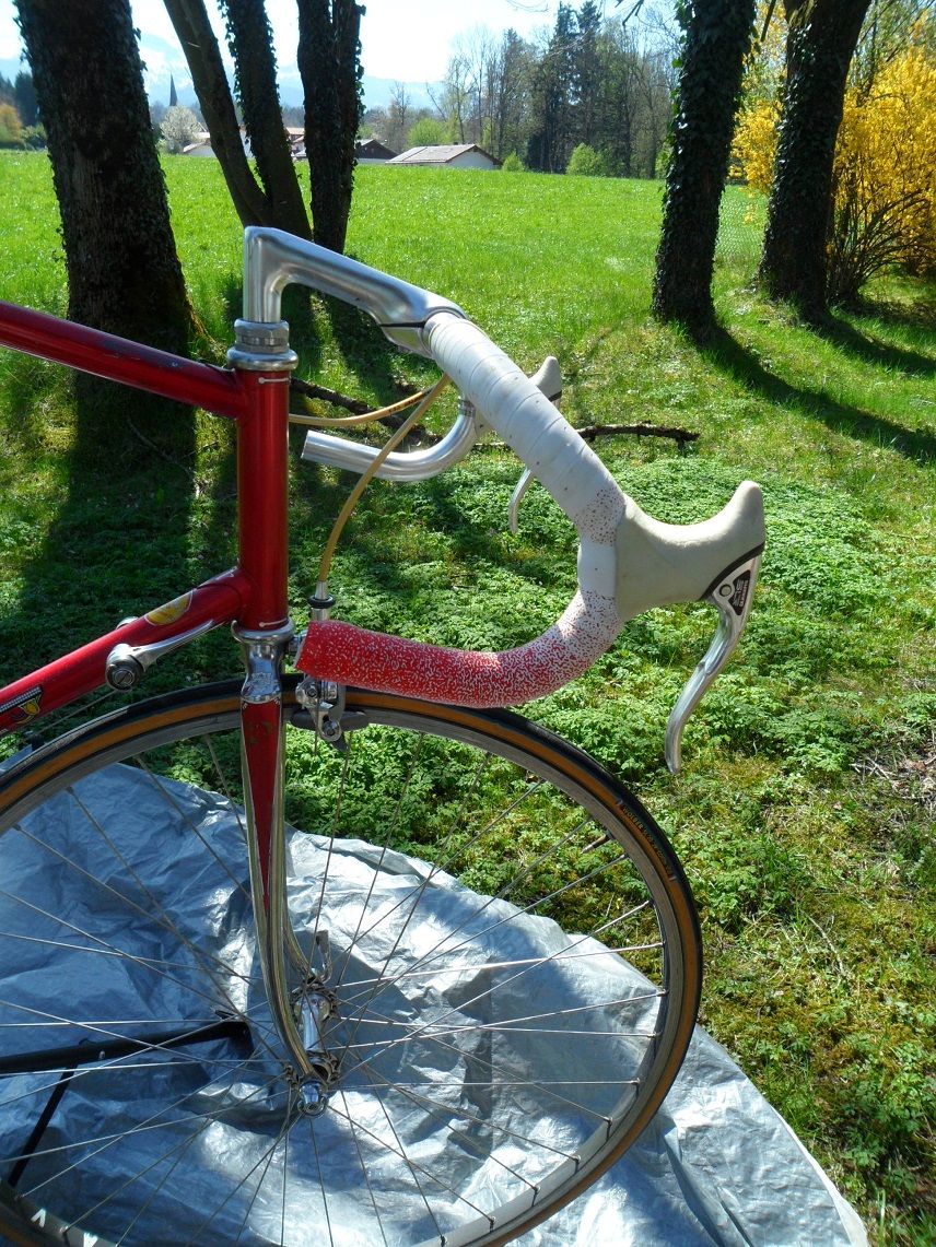

was nehme ich nun nur für Lenkerband?
rot, weiss, rot-weiss verlauf, rot weiss gefleckt oder ganz was anderes?
Ich werds zuerst mal mit Iscaselle Dainy rot weiss verlaufend probieren, welches ich gestern von @faema bekommen habe
