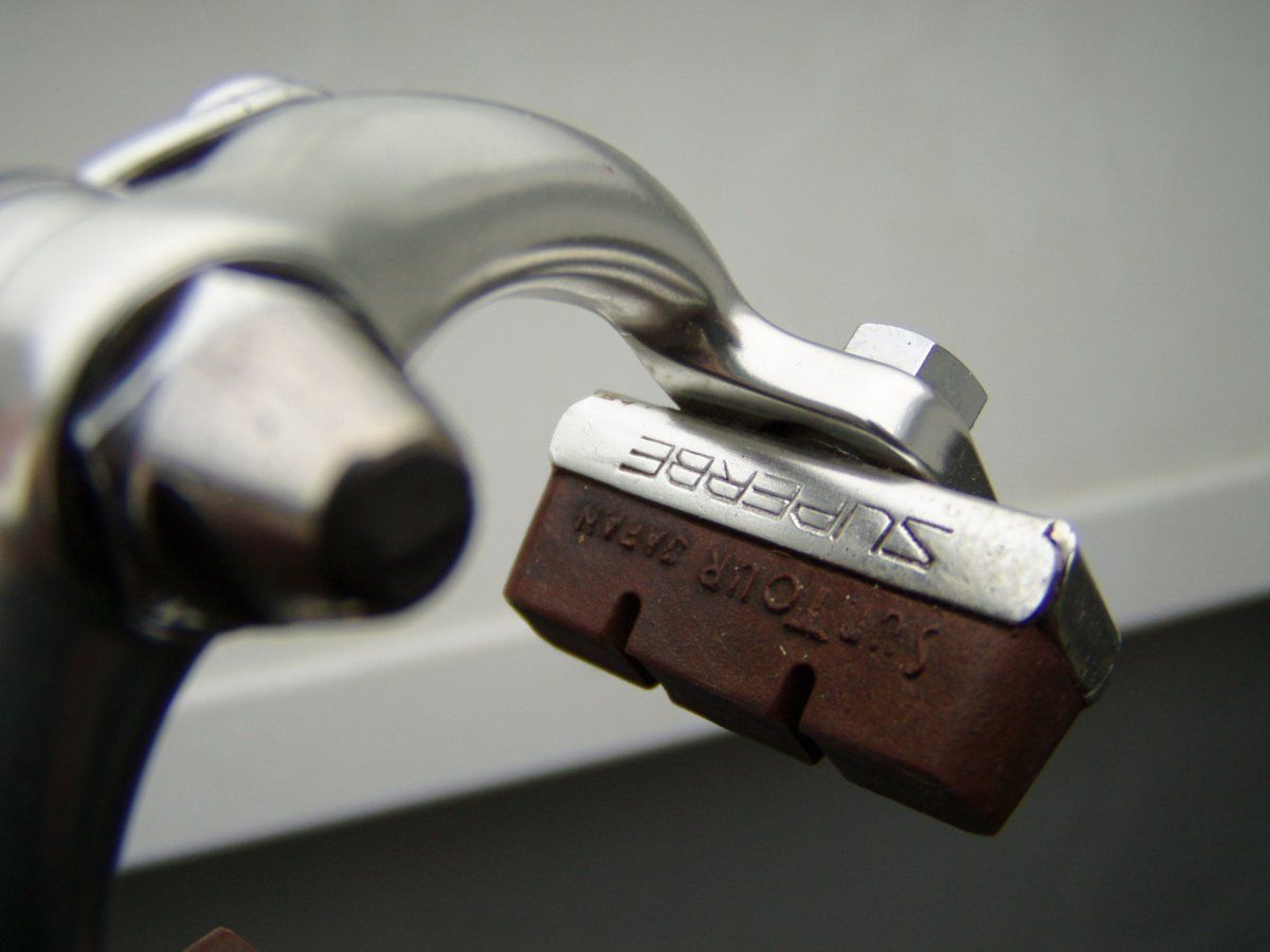

ich hab zwar schon die Suchfunktion benutzt, aber zu den superbe Bremsschuhen nichts gefunden.
Die alten Beläge sind hart, welche passen und noch wichtiger, welche lassen die Bremsflanken der mavic 280 am längsten leben....?
Ach ja ganz gut bremsen, wäre auch nicht schlecht.
Teuer und hoher Verschleiss (der Beläge), würde ich eventuell in Kauf nehmen.
Danke
Danke
Die Originalteile sind scheisse bei Nässe. Ich fahre da einfach die übliche Ultegra's.

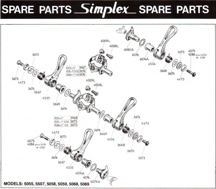

Mahlzeit!
Mir fehlen leider die Teile 3674 und 3670 so eines Simplex Retrofriction Hebels. Wenn ich die jetzt nachbaue frage ich mich wie breit muss das Paket sein? Darf die Scheibe 4473 auf den Bolzen 4080A gepresst werden, dann könnte 4074A aber nicht weiter geklemmt werden. Dreht sich beim Schalten Teil 4074A mit oder nicht?
