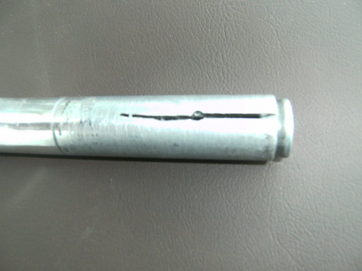

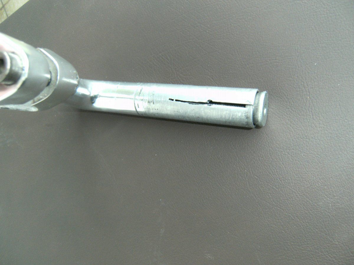

Hallo mal ne Frage an die erfahrenen Schrauber/Fahrer:
Habe einen 3ttt Vorbau ausgebaut, jemand hat die Schlitze einfach beiseitig erheblich verlängert ! Offensichtlich hat das Jahrzehnte gehalten! Vorbau inne Tonne oder noch zu gebrauchen ?

Habe einen 3ttt Vorbau ausgebaut, jemand hat die Schlitze einfach beiseitig erheblich verlängert ! Offensichtlich hat das Jahrzehnte gehalten! Vorbau inne Tonne oder noch zu gebrauchen ?Anhang anzeigen 231038 Anhang anzeigen 231039 Anhang anzeigen 231039
wenn du ihn vernünftig einbaust, hast du locker 5 cm vom Ende des Spaltes bis zur Oberkante des Steuersatzes, das reicht dicke hin. Das erklärt aber nicht, die Drogen, die derjenige vor dieser Aktion genommen haben muss.
