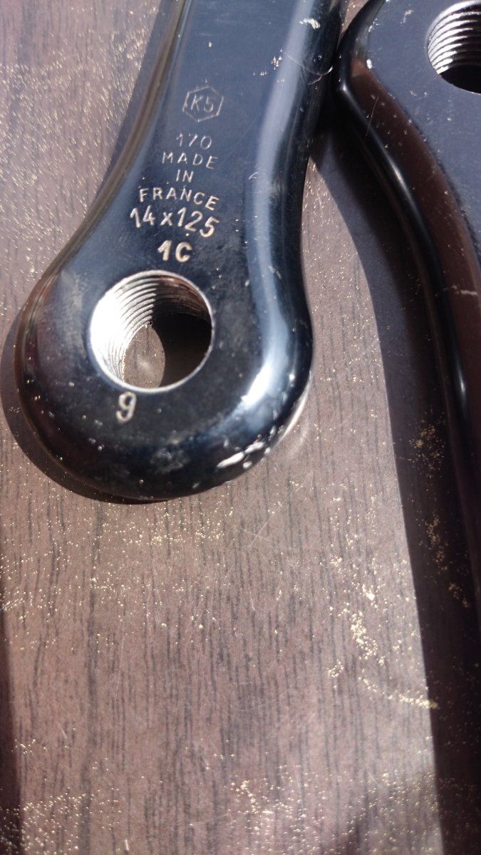

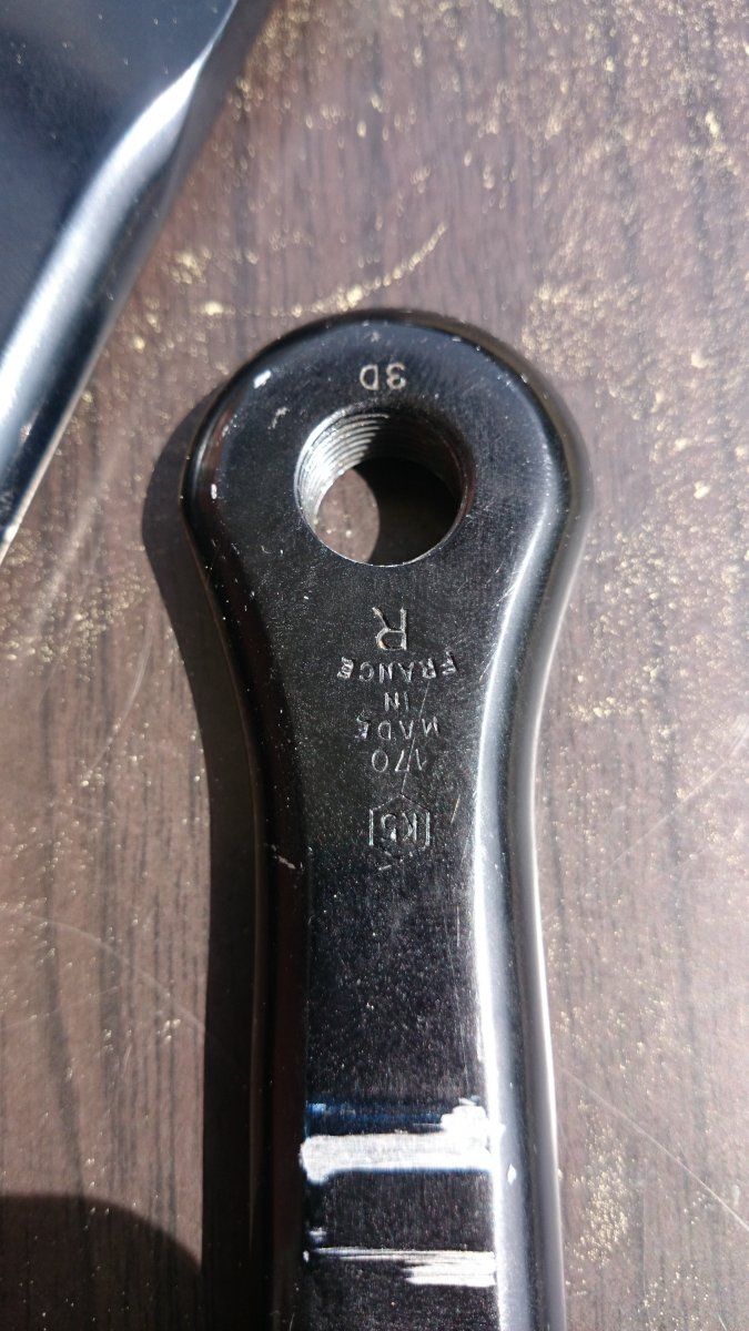

Da fällt mir gerade wieder ein "Problemchen" ein, das bei mir noch rumliegt:
Stronglight Kurbel, laut linkem kurbelarm mit französischem Gewinde, auf dem rechten steht nix. hab zum versuch ein paar normale Pedale rein geschraubt und die gehen da total locker rein und haben sogar gefühlt noch ein wenig Spiel. Hat da schon jemand nachgeschnitten und gepfuscht?

Also meine Kurbeln sind MOTOBECANE gefräste Takagi ein "F" überm Pedalgewinde, da hat jemand versucht, Deore DX Pedalen reinzudrehen, was nach ca. 2,5 Umdrehungen kläglich scheiterte! Daher denke ich, dass das franz. Gewinde kleiner als Standart sein dürfte !???
