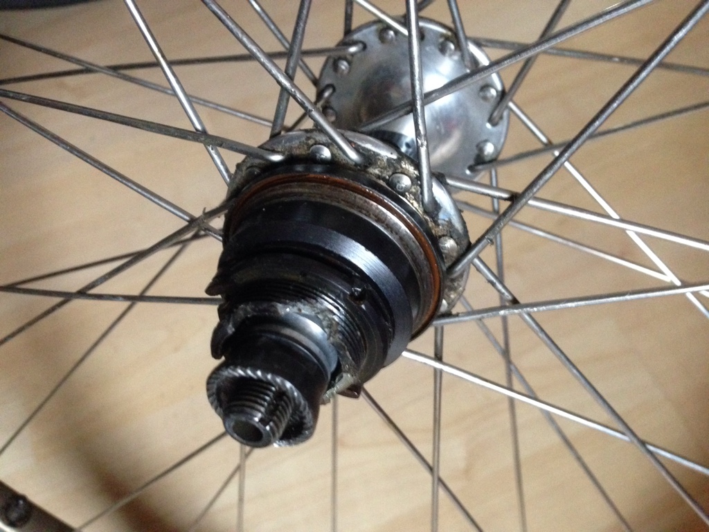

Wie bekomme ich den Rest am besten ab?

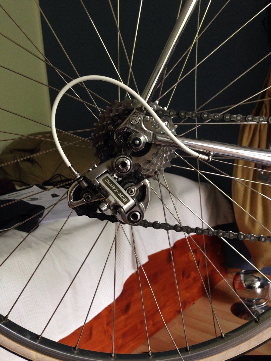

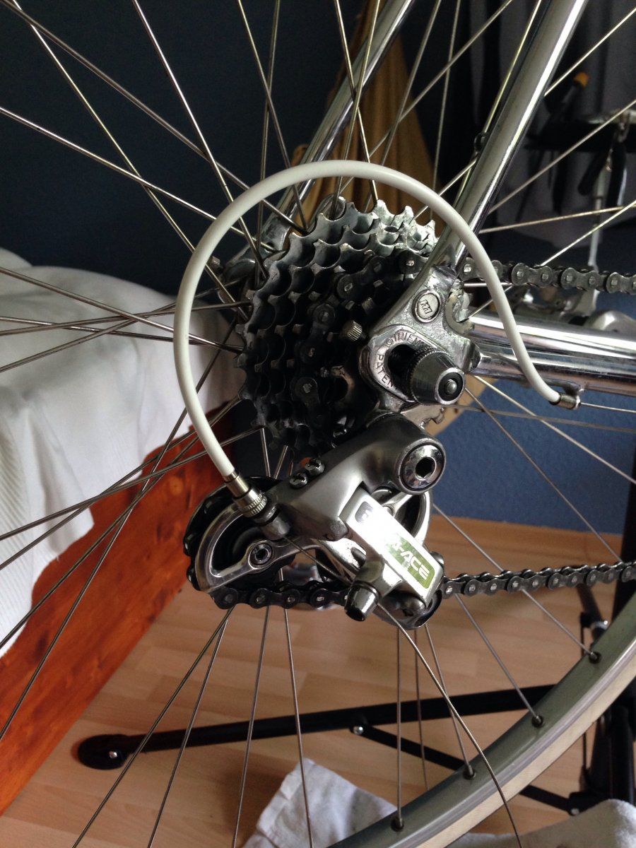

Danke, dann mache ich etwas falsch. Die Schaltung ist auf dem kleinsten Ritzel und lässt sich nicht hochschalten...Züge sind richtig verlegt. Kann es sein, dass die Kette zu lang ist?Hilfe...Anhang anzeigen 231217Anhang anzeigen 231218
Kette zu lang sowieso, da sie schon auf dem zweitkleinsten Ritzel sich rumeiernderweise behindert, aber dennoch würde ich den Rest zuerst klären:
1: Kette vorne auf das große Kettenblatt (damit hast Du fürs Ausprobieren der Schaltung sozusagen etwas mehr die Kette gespannt)
2. ausprobieren, ob jetzt ein Schalten auf das kleinste Ritzel möglich ist.
2a Wenn ja, -> Kette kürzen oder vielleicht sogar auch Schaltwerk mit langem Käfig nehmen)
2b Wenn nein, ->die Anschlagschraube so verändern, daß das Schaltwerk weiter nach aussen auf das kleinste Ritzel schalten kann. Eigentlich löst man zum Einstellen des Aussenanschlags des Schaltwerks, den Zug sowieso grundsätzlich, um eine Schwergängigkeit des Zuges auszuschließen. Dann Kette kürzen.
Meine Fr.... , welcher Gromotoriker hat denn den Schraubkranz so zerwürgt ....
Jetzt : den Restteil des Kranzes in den Schraubstock spanne ( flach, Rad oben), und das Rad als Hebel nehmen und das Schrottteil entgegen dem Uhrzeigersinn abschrauben .:eek:
Ich hab die Kette gekürzt und vorne auf das große Blatt geschaltet. Hinten ist es auf dem kleinsten Ritzel. Versuche ich nun auf ein größeres Ritzel zu schalten passiert nichts. Halte ich den rechten STI gedrückt springt die Kette 1,2,3 Ritzel rauf und plumst beim loslassen des STI's wieder auf das kleinste Ritzel...kennt jmd das Problem?
Der STI ist wahrscheinlich verharzt, hier wird oft durchspülen mit wd 40 empfohlen.
Die Länge der Kette hat nichts mit dem Problem zu tun. Nichtdestotrotz: Mindestlänge ist, die Kette auf das große Ritzel und das große Kettenblatt zu legen und die kürzest mögliche Länge plus 2 Kettenglieder. So empfiehlt shimano auch die Bestimmung der Länge. Maximal sollte es halt bei klein-klein nicht rasseln.
