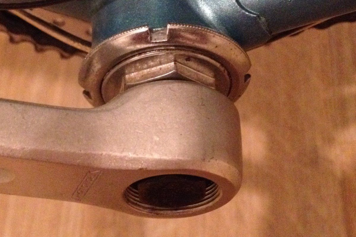

Hab hier noch eine Galli Sport, auf der steht 14x1,25 (also französisch). Länge der Welle hab ich als 118mm gemessen. Kann das generell sein? Bei velobase steht englisch für die Pedale und 114mm für die Welle. Die Pedale der Galli hatte ich schon in der Stronglight, die jedoch ebenso mit englischen Maßen auf velobase steht. Die Unterschiede zwischen französisch und englisch ist ja nun nicht so groß. Meine aktuellen (also aus diesem Jahrzehnt stammenden) Lookpedale hatte ich in die Galli nicht reingekriegt.

Kann dir grad nur dieses hier liefern:

Das ist das Pedalgewinde. In dieser Galli-Kurbel sind also Pedale mit franz. Gewinde. Die Look-Pedale haben das MAß 9/16x20. Also BSA. Die TS gab es mit BSA und mit franz. Gewinde. Pedale mit dem franz. Gewinde kann man in ein BSA Gewinde drehen, das hält aber natürlich nicht. BSA Pedale in franz. Gewinde geht allerdings nicht.
Verwunderlich, daß Galli (Italien) Kurbeln mit franz. Pedalgewinde hergestellt hat.
Look hat m.Wissens nur Pedale mit 9/16x20 hergestellt. Die bekommst Du also nicht, wie Du selbst schon festgestellt hast, in die Galli-Kurbel mit M14x1,25 hinein.
Da velobase auch das Pedalgewinde anders angibt, würde ich mich auf die dort angegebenen 114mm nicht verlassen.
118mm könnte also durchaus passend sein.
Und franz. Pedalgewinde läst sich problemlos auf 9/16x20 aufschneiden.
Nur umgekehrt funktionierts nicht.

Das ist ein Stronglight-Lager mit ISO....
Galli hatte ich auch in Italien verortet, aber es steht sehr deutlich auf dem Kurbelarm direkt beim Gewinde.

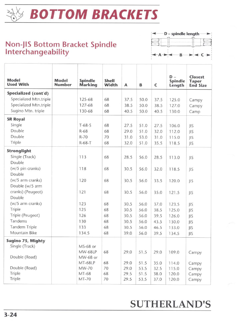

Sutherland's hat seitenweise Tabellen zu allen möglichen Innenlagern und Kompatibilitätslisten. Da will man sich aber nicht wirklich durchwühlen.
Interessanterweise geben sie JIS als "nächstbesten Standard" für Stronglight Kurbeln an, und dass der Lagerbreite bei allen Stronglight Konuslagern gleich war, die Achsen also austauschbar sein sollten.
Probieren geht über studieren. Hier gilt das auch.
Es ist nicht verwunderlich, dass JIS für S-Light als Referenz genommen wird, denn der JIS-Standard basiert auf der französischen Norm. Die Japaner haben sich gern in F-Reich inspirieren lassen, vergessen wir nicht, dass Shimano zunäxt Simplex kopierte und Huret für Suntour produzierte.
