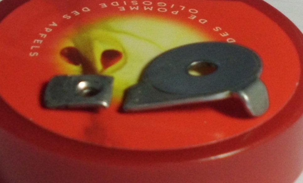

Falls ich das teil nicht wo anders herbekommen, - hat wer eine Idee für die Reparatur dieses Blechteiles?
Danke!
Tom

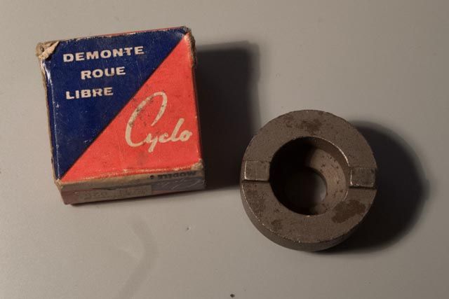

Anscheinend gibt es den passenden Abziehe nicht mehr zu kaufen.Ich schau mal bei den Händlern hier,aber ich bezweifle, dass die mir helfen können. Wenn der Regina passt,wäre es natürlich super.Sonst lasse ich den Schraubkranz dran.Ging "nur" ums ordentliche reinigen und neufetten...geht die Welt nicht unter,wenn es nicht klappt.
Ein Zwei-Nocken-Abzieher für Regina oder Maillard Kränze passt i.d.R. nicht, da deren Nocken zu dicht beieinander stehen.
Ich habe einen originalen Cyclo Schraubkranzabzieher. Aber selbst mit dem ist es fummelig, da er 36mm Durchmesser hat und nur in den überstehenden Teil der Aussparungen greift. Er mus deshalb sehr, sehr gut fixiert werden oder man schraubt den Abdeckring am Freilauf ab. Keine Ahnung, was die sich dabei gedacht haben.
Ich kann ihn dir ausleihen (Post, R'kirchen?)
Edit: Wahrscheinlich ist das hier der bessere Abzieher (scheint begehrt zu sein):
http://www.ebay.fr/itm/Demonte-roue-libre-Cyclo-pour-velo-ancien-vintage-/331492531670
