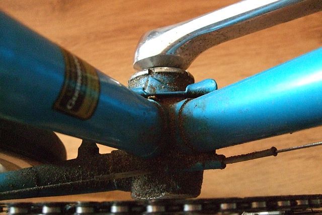

Ich habe mal eben schnell ne kleine Bastelfrage :)
Was für eine Hülle bzw. Liner benutzt ihr so für die Kabelführungen unter der Innenlagermuffe. Ich habe mir irgendwann mal was günstiges gekauft, habe aber gesehen, dass die total durchgescheuert. Und das hilft ja nicht gerade dabei die Reibung zu minimieren. Tips wären super :)
Nee, ich meine einfach nur eine Zughülle, die man über das Kabel zieht um unten an der Innenlagerführung (siehe Foto) die Reibung etwas zu vermindern und Verschmutzung vorzubeugen. Ich meine für sowas gibt es stabile und gut gleitende Hüllen, aber ich kann keine finden :)
Das Durchscheuern wirst du kaum verhindern können. So eine Hülle ist auch nicht notwendig, die Reibung auf Stahl ist nicht nennenswert höher, die Verschmutzung nicht relevant für das Schaltverhalten und die Lebensdauer des Zuges. Ich denke, dass der Zug eher im Liner verklebt, als an der Tretlagermuffe.
Hmm, ich hatte immer das Gefühl, dass der Zug länger lebt, wenn er an der Stelle, wohl die einzige Stelle mit nennenswerter Reibung, etwas geschützt ist. Also, irgendwas werde ich da schon über den Zug ziehen und wenn's nur für's Gefühl ist. Ich hatte damals aber nur so ein recht sprödes Platikröhrchen, das ich erstmal als Provisorium installiert habe. Aber wie das so ist, leben Provisorien erstmal ein ganz schönes Weilchen :D
Ich würde vermutlich (sofern sie denn passt) eine leere Kugelschreibermine nehmen.
Hmm, ich hatte immer das Gefühl, dass der Zug länger lebt, wenn er an der Stelle, wohl die einzige Stelle mit nennenswerter Reibung, etwas geschützt ist. Also, irgendwas werde ich da schon über den Zug ziehen und wenn's nur für's Gefühl ist. ...
In der Technik gibt es keine Gefühle. ;)

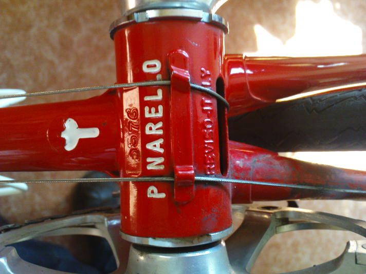

An meiner Koga Fullpro Stadtmöhre habe ich das so gelöst:
Das Schaltverhalten wird dadurch etwas verbessert, weil die Reibung geringer geworden ist.
Das ist besonders beim "Zurückschalten" auf kleinere Ritzel spürbar.
Ich habe auf indexierte 9-fach Schaltung umgebaut. Bei Friktionsschaltungen mag das egal sein.
...So eine Hülle ist auch nicht notwendig, die Reibung auf Stahl ist nicht nennenswert höher, die Verschmutzung nicht relevant für das Schaltverhalten und die Lebensdauer des Zuges. Ich denke, dass der Zug eher im Liner verklebt, als an der Tretlagermuffe.
Ich behaupte das Gegenteil. ;)
Der liner kann auch nicht verkleben. Jedenfalls so lange nicht, wie die Kraft des Daumens stärker ist als die
Reibung zwischen liner und Seilzug. ;)

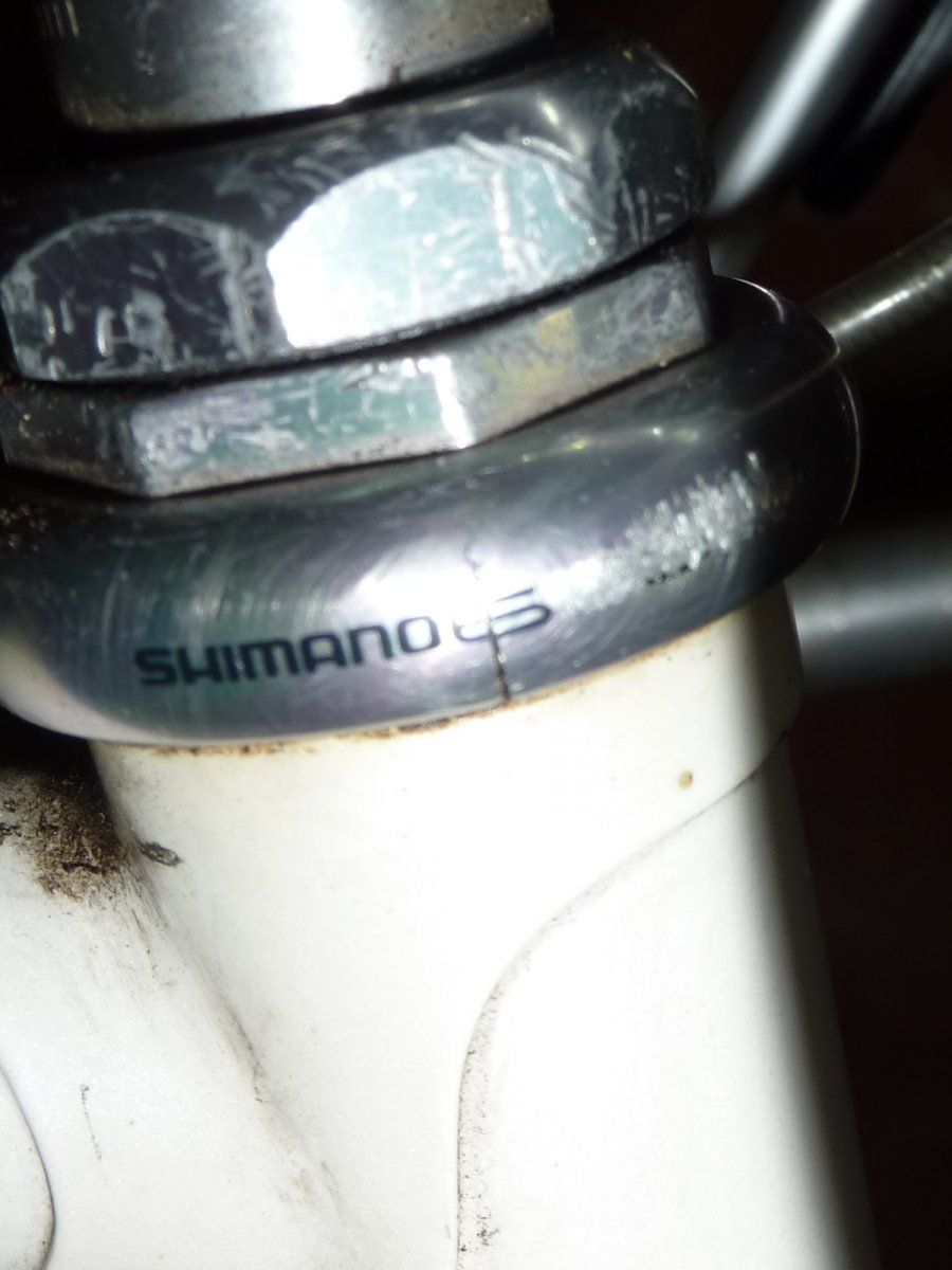

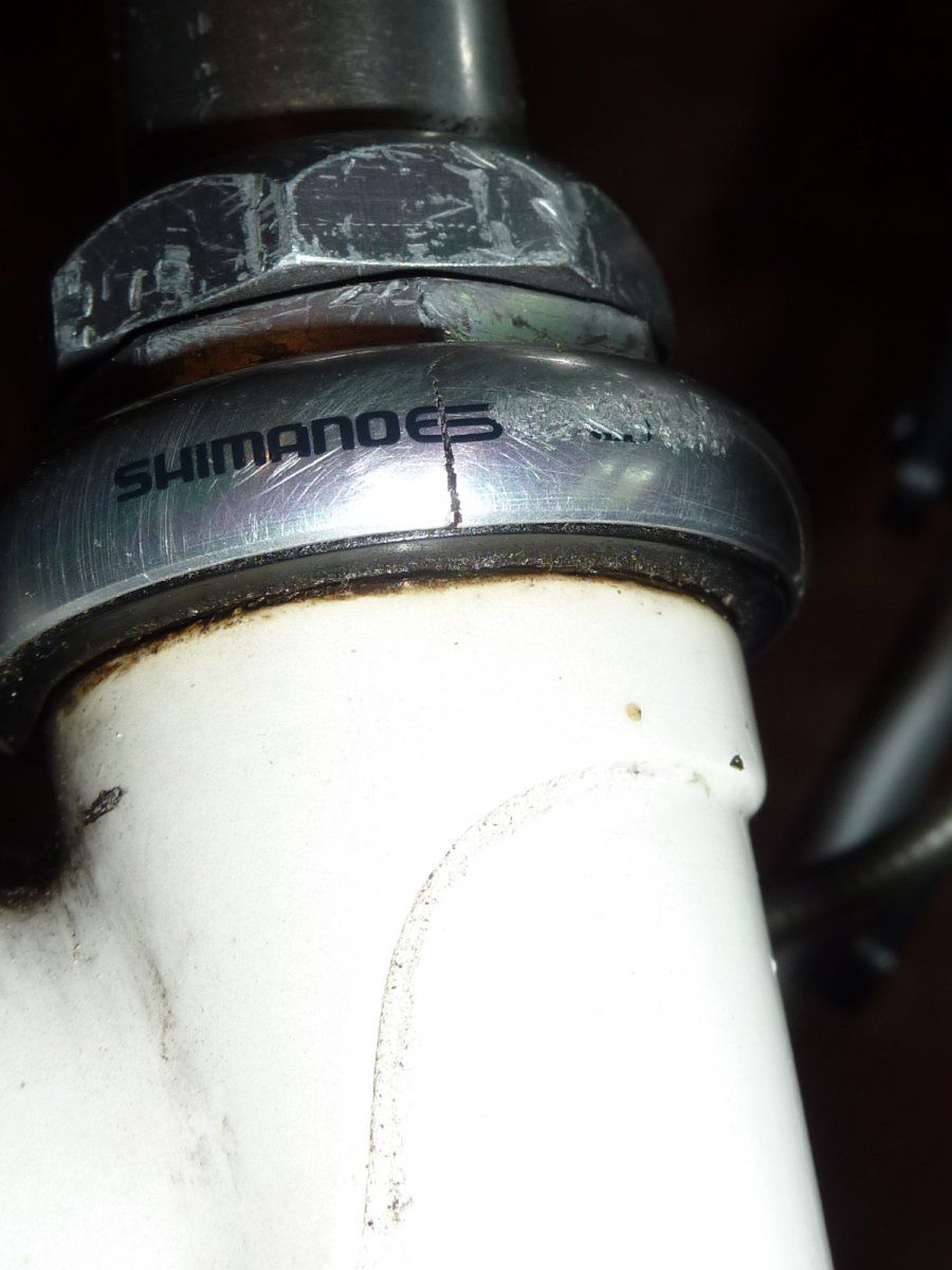

Was ist mit der Lagerschale, ist die Schrott? Der Riss geht nicht komplett durch.
Kann man das noch fahren?
Wobei der Steuersatz eh unterirdisch aussieht...
So ungefähr sieht das bei mir auch aus,nicht ganz so extrem. Der freundliche von umme Ecke meinte das wäre nicht so schlimm, das ginge noch.
Ich suche allerdings nun schon mal nach Ersatz.
Dein Schadensbild ist aber deutlicher!

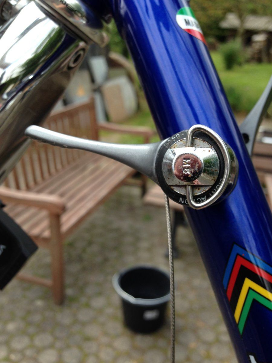

Hallo nochmal Allerseits!
Habe da auch ein kleines Wehwehchen, bei dem Ihr mir sicherlich helfen könnt.
Und zwar kann man meinen linken Schalthebel nach oben überdrehen.
Sieht dann so aus:
Und ich meine das konnte man vor der Demontage nicht.
Gehört da nicht ein Anschlag rein?
Vielen dank!
Gruß
