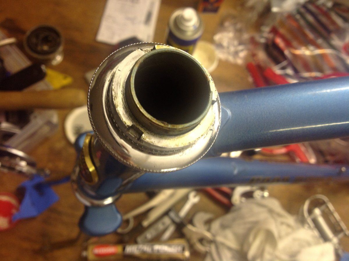

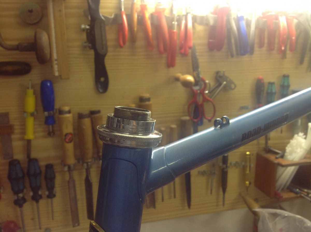

N'Abend! Was ist das für ein Steuersatz und wie bekomme ich den Konterring gelöst ?

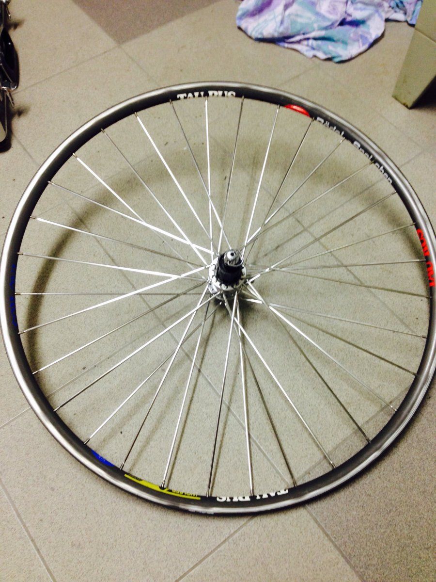

Hmm... Heißen die einzelnen Teile nicht Ritzel? Also ich meine nicht die Zähne, sondern ob zB 7- oder 8-fach.
Klar, wer lesen kann ist klar im Vorteil. Da gehe ich von 11 aus. Nur gerastert klappt sicher nicht so gut
Was hat "gerastert" mit dem Kranz zu tun? Schaltwerk liegt vor und soll bleiben wie es ist :)
Edit: hab irgendwo gelesen, das es eine 3/32(?)er Kette braucht. Das begrenzt schon auf 8fach, oder?

da läuft jede Kette durch. 8fach Pakete sind fast genauso breit wie 11fach, das macht den Kohl nicht fett. Je mehr Ritzel umso schwerer ist es, die ungerastert zu schalten, ohne dass die Kette Schleifgeräusche macht.
10-fach geht definitiv. Zumindest auf den neuen lasergra4ten Blättern. Frag Paletti, der fährt diese Kombi seit Jahren mit DA 3x10.
