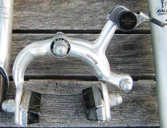

Servus,
hab da ebenfalls eine kleine Frage, und zwar sind im Augenblick Weinmann Type 500 mit "langen Schenkeln" an meinem 80er Raleigh montiert. Die Bohrung beträgt 6mm, heute bekommt man ja nur noch 8mm, oder? (bei passender Länge)
Nach längerer Suche bin ich einigermassen verzweifelt, mit was kann ich diese (im aktuellen Zustand) wirklich hässlichen Dinger austauschen?

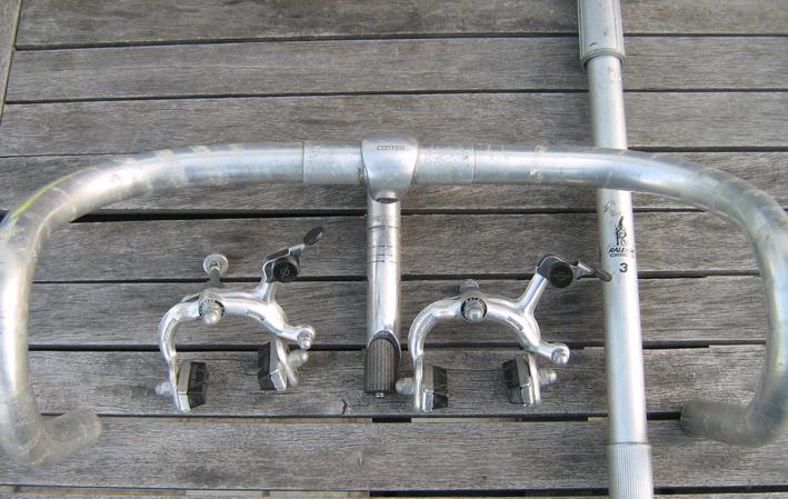

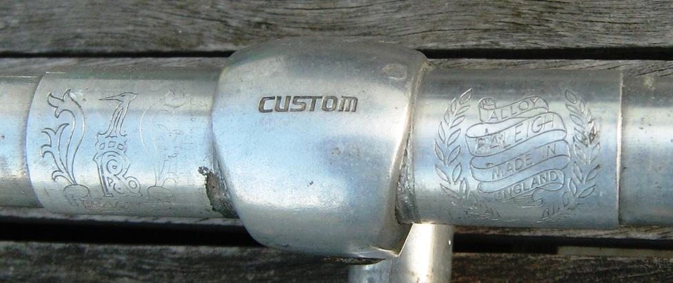

Servus,
hab da ebenfalls eine kleine Frage, und zwar sind im Augenblick Weinmann Type 500 mit "langen Schenkeln" an meinem 80er Raleigh montiert. ...
Die hätte ich über,
einen Raleigh gelabelten Lenker samt SR Custom Vorbau und eine Pumpe:
attachment.php
EDIT,
sehe gerade, meine Weinmänner sind wohl eher kurzschenklig...

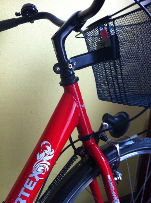

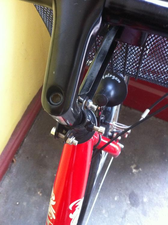

Hallo ans Forum :)
Hab da mal eine Frage, auch wenn es sich um ein neueres Rad handelt.
Hoffe ihr könnt mir trotzdem helfen :)
Da ich ja nun des öffteren an meinem Radel rumschraube und bastel hat mich eine Nachbarin angesprochen ob ich ihr eventuell den Lenker etwas tiefer stellen könne und ob das überhaupt geht.
Mir war das total peinlich dass ich da echt keine Antwort drauf wusste :(
Habe 2 Fotos gemacht und wollte euch mal fragen wie das geht ?! Dann würde ich ihr das heute Abend mal machen. Wäre echt super von euch wenn mir das jemand erklären könnte ...... geht das überhaupt ? Will nix kaputt machen :rolleyes:
Mit schönen Grüßen und besten Dank ......Silvio
ps......und bitte nicht auslachen, DANKE :D

AW: Mal eben schnell ne kleine bastelfrage
1. Imbus-Schraube oben losdrehen. Nicht zu weit, sonst fällt der Konus raus.
2. Wenn der Vorbau sich noch nicht bewegen lässt, einmal kurz auf die rausgedrehte Schraube hauen und dann müsste der Vorbau beweglich sein.
3. Auf die richtige Höhe einstellen und fest schrauben.
Fertig!
Fertig!
Danke dir, werd´s heute Abend mal ausprobieren :)
Vorher die Korbhalterung lösen (und nachher wieder festmachen natürlich)!
