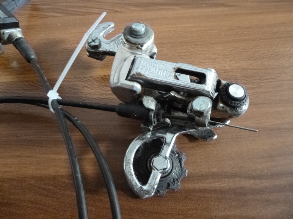

Kennt sich jemand mit Shimano Positron aus?
Ist ja eine -mhh, geht so tolle- Schaltung.
Ich repariere gerade das Stadtrad eines Freundes.
Problem ist, dass die Kette im blödsten Fall zwischen Ritzel und Strebe rutscht und sich dann da wunderbar festfrisst. Generell flutscht sie auch mal zwischen den Gängen durch, aber das ist eher zweitrangig.
Problemlösung a) den Anschlag einstellen- da find ich aber bei der Positron keine Einstellschraube.
Problemlösung b) irgendwas basteln, was zwischen Ritzel und Strebe passt, und den Zwischenraum schliesst, im Sinne eines Kettenrings, nur halt hinten..
Jemand ne Idee?
Wenn es diese ist , ist in der rechteckigen Öffnung eine Kreuzschlitzschraube zur Einstellung.
Ja, aber damit läßt sich der Anschlag nur in eine Richtung begrenzen, nicht in die andere.
Das ist bei dieser Schaltung nicht vorgesehen.
