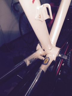

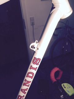

Ich hab einen Grandis-Rahmen mit Columbus-Air-Rohren gekauft. Normalerweise waren die Räder mit diesem Rohrsatz mit Shimano * AX ausgestattet, das Grandis wohl aber schon von Haus aus mit Campa. Der Rahmen fällt in die erste Aerophase Anfang/Mitte der 80er.
Und jetzt kommt mein Problem, denn der Rahmen ist für innenverlegte Züge vorgerichtet, das aber nicht wirklich optimal. Am Anlötsockel sind Bohrungen in das Unterrohr für die Schaltzüge, die dann wieder im hinter dem Sitzrohr bzw. an der Kettenstrebe austreten sollen.
Betonung liegt auf sollen, denn die Schaltzüge finden nicht den Ausgang....
Das gleiche Spiel für den Bremszug, hier sind in den Öffnungen die Anschläge für die Aussenhüllen, im Oberrohr sind dann wohl kurze Rohrstücke eingelötet, um den Bogen zu formen. Hier kann man über das Sitzrohr ins Oberrohr fingern und das Ende erfühlen, aber der kleine Finger ist etwas zu kurz, um den Bremszug in die richtige Richtung zu führen. Hier könnte ich mir vorstellen, die Anschläge rauszubohren, um den Bremszug komplett mit der Aussenhülle durchzuführen.
Für die Schaltzüge ist das natürlich nicht möglich, aber ich hoffe, daß nach dem Ausbau des Tretlagers die Schaltzüge besser verlegt werden können.
Anhang anzeigen 285357 Anhang anzeigen 285358
Bei innenliegenden Schaltzügen ist es sehr hilfreich, wenn du von der anderen Seite (also von der Austrittsöffnung her) einen Inliner reinschiebst und den in der Tretlagermuffe über den Schaltzug schiebst … Dann kannst Du den einfach zusammen wieder rausziehen … wenn du dann noch Metall- oder feste Plastikröhrchen einbaust, um den Schaltzug in der Tretlagermuffe vor den scharfen Rohrenden zu schützen, ist alles gut :daumen:
ich wart noch ab, bis mein Tretlagerwerkzeug kommt, dann wird es sicher klarer. Aber mir scheint, daß schon eine Führung ums Tretlager eingebaut ist, denn wenn ich von hinten den Zug einführe komme ich schon ins Unterrohr. Nur halt leider nicht wieder raus.
