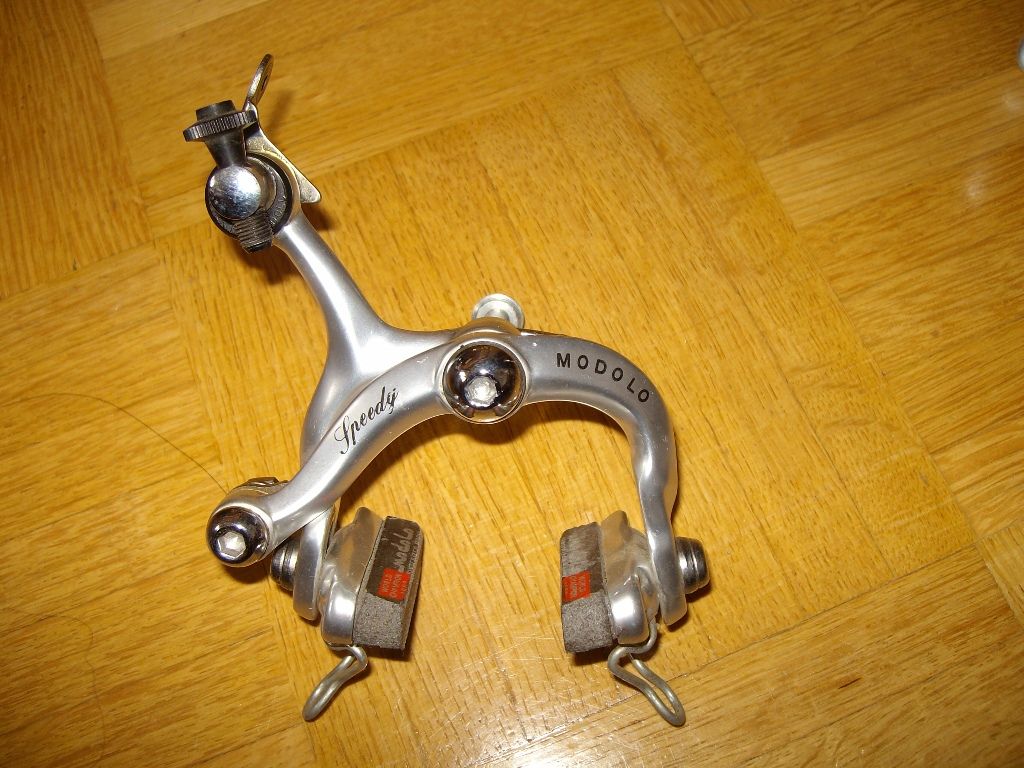

Einzelne Bolzen sind seltener als ganze Bremsen. Die hier sind mit Mutternbefestigung:
Einbaumaß aber auch bis etwa 50 mm. Wieviel genau brauchst du denn?
50mm scheint mir immernoch zu knapp zu sein. Die Weinmann die ich drauf hatte sind auf ca. 55 eingestellt.
Ich danke euch schonmal für die mühe, hätte nicht gedacht dass es so kompliziert wird....dann müssen vorerst wohl die weinmann draufbleiben, vllt kann ich an die ja wenigstens koostops montieren....lg
