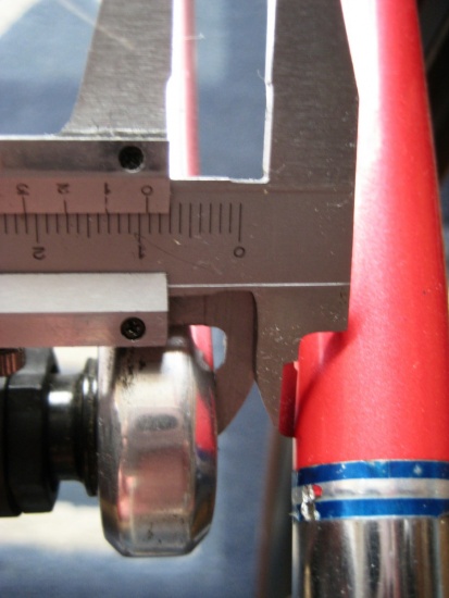

So, ich gehöre auch zu denen, die ein Problemchen mit der FC-7402 haben. Das diese eigentlich ein asymmetrisches Lager benötigt kann ich nun bestätigen. Ich habe jetzt zunächst ein symmetrisches verbaut, was aber ein wenig Pfusch ist, da die Kurbel nun etwa 4mm außermittig (zu weit links) steht. Die rechte Kurbel geht sehr knapp an der Kettenstrebe vorbei (vor allem die nch innen leicht überstehenden Kettenblattschrauben).
Links: ...............................................................................................Rechts:.....................................................................................
Da ich keinen Bock auf ewiges suchen eines entsprechenden Innenlagers habe und eigentlich das vorhanden Patronenlager verwenden möchte, wollte ich das Ganze mit einem 2mm-Distanzring korrigieren. Schlimmer (sowohl von der Kettenlinie als auch von der Nicht-Mittigkeit) kann es ja eigentlich nicht werden, meine ich. Oder denke ich nun ganz falsch. Ich habe mal ein Skizze gemacht:
Ist-Zustand:............................................................................................................................. Soll-Zustand:...........................................................................................................
Das müsste doch eigentlich funktionieren, oder?
Geht sogar mit nem Konuslager, habe ich beim Reise- (aktuell Alltags-)rad gemacht. Ist unauffällig geblieben.
Aber dann bekommt man doch den Konterring auf der linken Seite nicht mehr drauf, weil sich die Lagerschale weiter ins Gehäuse drehen lässt. Oder verstehe ich dich das nicht richtig?
