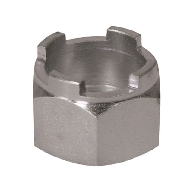

wie bekomme ich denn den Kranz ab? ist ein Schraubkranz, oder? hat der "lockring" ein Rechtsgewinde?
Wenn du die Sachs Naben mit dem Kranz drauf meinst :
Das ist ein Suntour Schraubkranz ( beste Qualität die Teile ) , dafür brauchst du den Abzieher mit 4 ! Zinken dran ( einer mit nur 2 Zinken geht notfalls auch ) , und ich behaupte mal der Kranz ist gar nicht besonders fest , da die Naben nicht eingespeicht waren kann der nur knapp über Handfest drauf sein , beim festziehen hätte ja das gleiche Problem wie beim jetzt lösen bestanden : Wie die lose Nabe festhalten ?
Abzieher aufstecken, mittels Schnellspanner fixieren, abzieher in den Schraubstock klemmen und am Rad drehen. Kräftig. Sehr kräftig. Wenn er sich etwas gelöst hat, daran denken, den Schnellspanner zu lösen.
