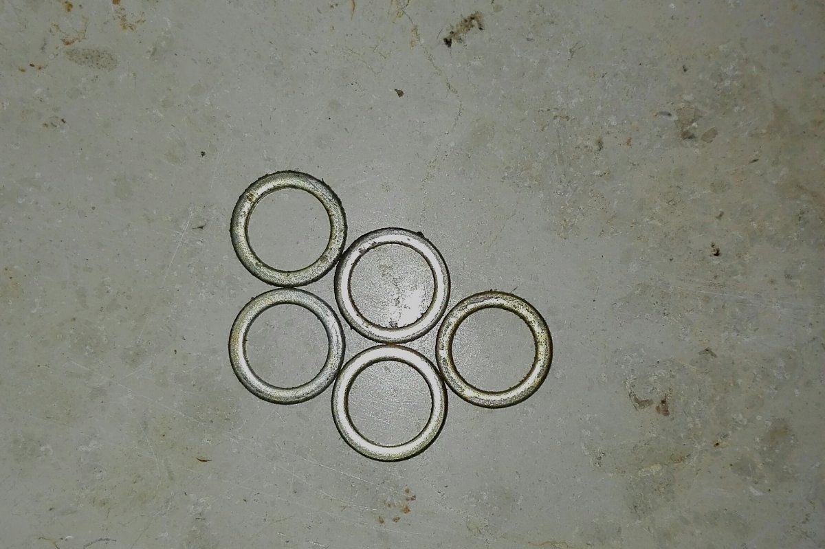

Hallo ich hab eine Frage zu einer deore ft-mt60 kurbel da waren zwischen mittlerem Kettenblatt und Kurbelstern diese Scheiben verbaut IMG_20160204_114846.jpg die frage ist gehören die dahin oder hat der Vorbesitzer da was gebastelt danke
