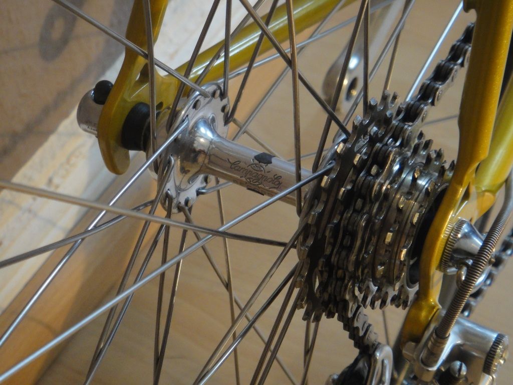

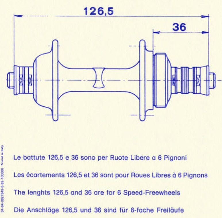

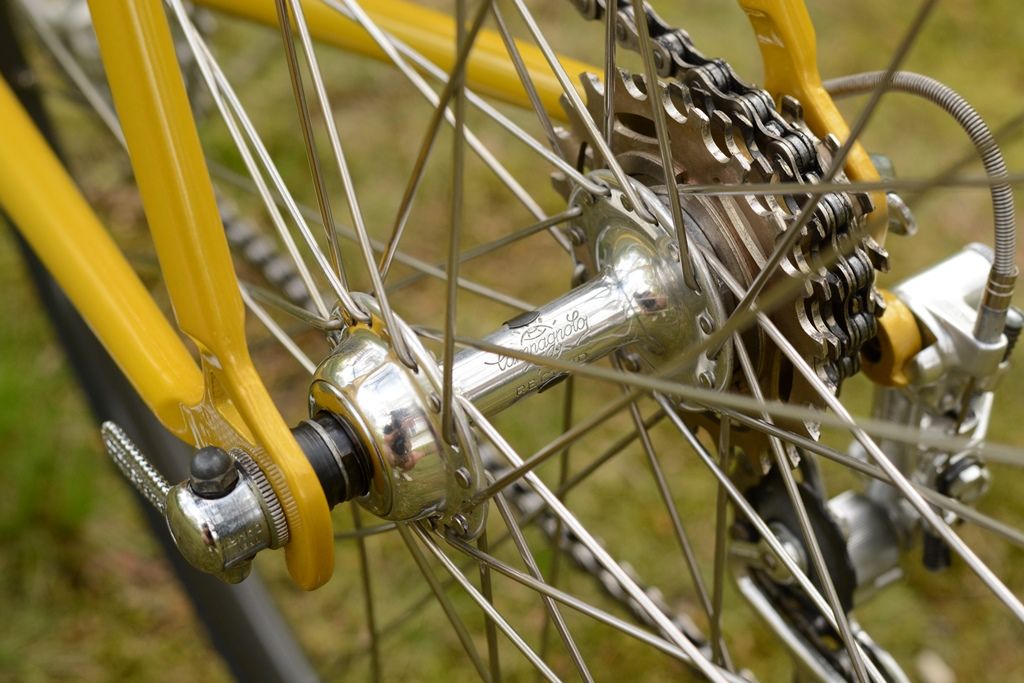

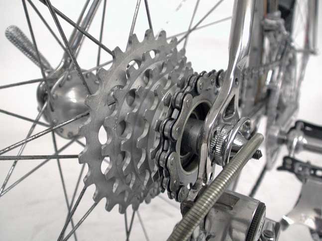

ich möchte bei einer campa record hr nabe auf der rechten seite gern etwas mehr platz schaffen für den schraubkranz.
konus, u-scheibe und kontermutter auf der linken seite geben jedoch nix an mm her.
gab es den konus bzw. die kontermutter für die linke seite in unterschiedlichen breiten???
mal zum vergleich:
SOLL:
IST:
Anhang anzeigen 306437 Anhang anzeigen 306438

wenn du dann, was nötig wäre, dein hinterrad neu einmittest, stehen die rechten spechen noch steiler, das destabilisiert dein laufrad und verursacht mehr aufwand als der kauf und tausch des innenlagers. im biete waren gerade mehrere shimano patronen unterschiedlicher länge. vielleicht passt da ja was...
spacer an den kb lassen nur die kette zwischen die blätter fallen - murks!
im übrigen gib mal deine daten in den ritzelrechner ein, ab dem fünften ritzel hinten - von groß beginnend gezählt - könnte der gang auch mit "vorne groß, hinten zweites ritzel" aufliegen.
edit: infos zu deiner idee hast du aus gutem grunde nicht gefunden;)
So, jetzt habe ich das ganze mal umgebaut.
- Das Foto war übrigens aus dem Netz, nicht von mir.
Also ich habe die Abstandhalter so angebracht, dass ich auf Kurbelseite 3mm gewinne, Dann das Laufrad ausgerichtet und zentriert.
Mehr als 3mm wären auch nicht gegenagen, ohne die Gesamtspannung der Speichen komplett zu ruinieren.
Einen Gang kann ich dadurch mehr schalten, ohne dass die Kette am oberen Kettenblatt schleift. Das heißt ich kann nun schleiffrei die ersten 6/8 Gängen auf dem kleinen Kettenblatt fahren.
Der Aufwand steht natürlich in keiner Relation und ist natürlich geradezu lächerlich. Tertlager wechseln wäre da natürlich wesentlich einfacher gewesen. Aber gut. Gemacht ist gemacht.
