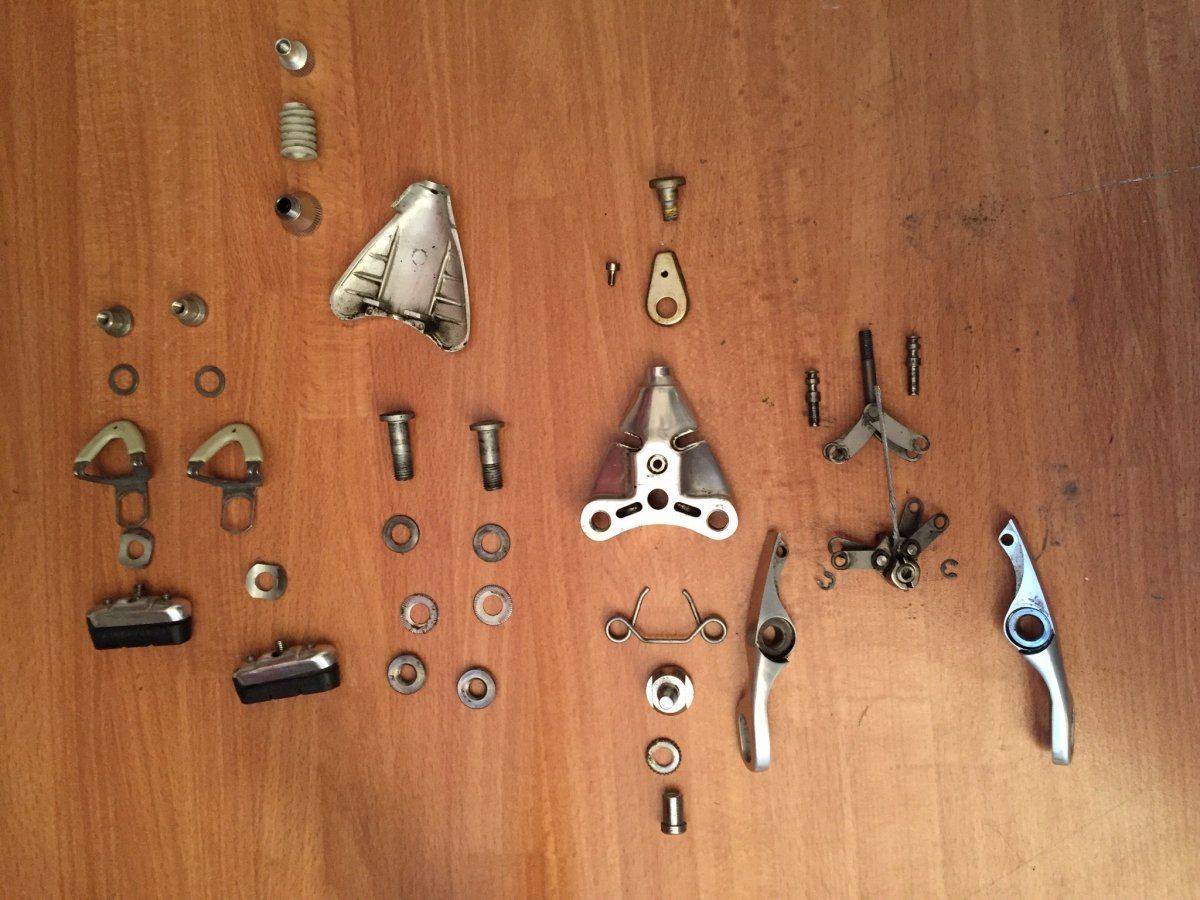

Daß der Steuersatz unvollständig ist, weißt Du?
Reihenfolge von unten (Gabelkopf) nach oben:
Gabelkonus (fehlt auf dem Bild)
auf den Konus kommt eine kleine Scheibe
dann ein "Kugel"ring
große Scheibe
Lagerschale (unten in den Rahmen gepreßt, fehlt auf dem Bild)
weiter dann oberhalb des Steuerrohres:
Lagerschale (in den Rahmen gepreßt, oben konusförmig, fehlt auf dem Bild)
kleiner Ring
"Kugel"ring
großer Ring
obere Lagerschale
Nasenscheibe (fehlt auf dem Bild)
Kopfmutter
Wenn Du Dir kein Bild davon machen kannst, sag Bescheid.
Hab noch einen unverbauten Steuersatz hier und kann ein Bild machen.
vielen vielen Dank,
die restlichen Teile sind noch im Rahmen verbaut bzw. nicht auf dem Bild
ich komme damit klar :-)

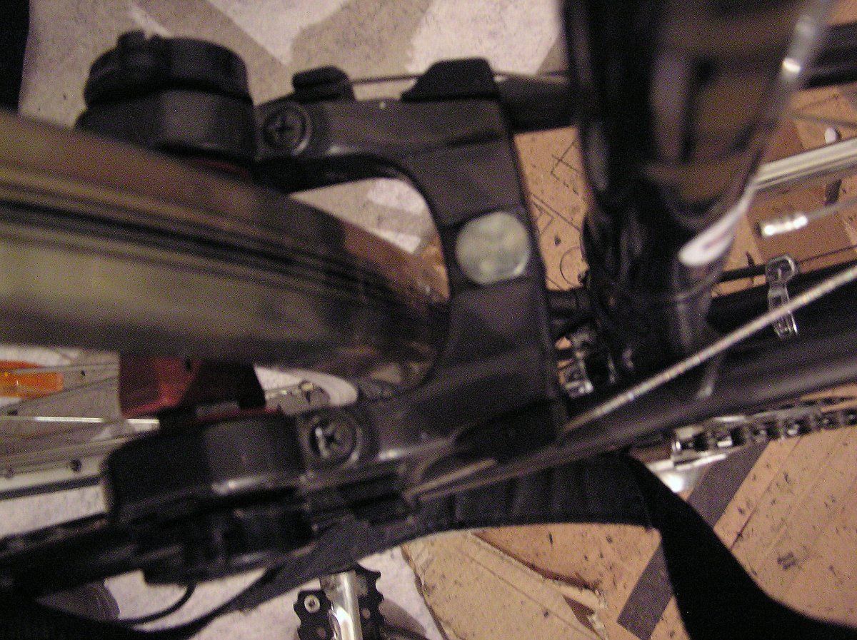

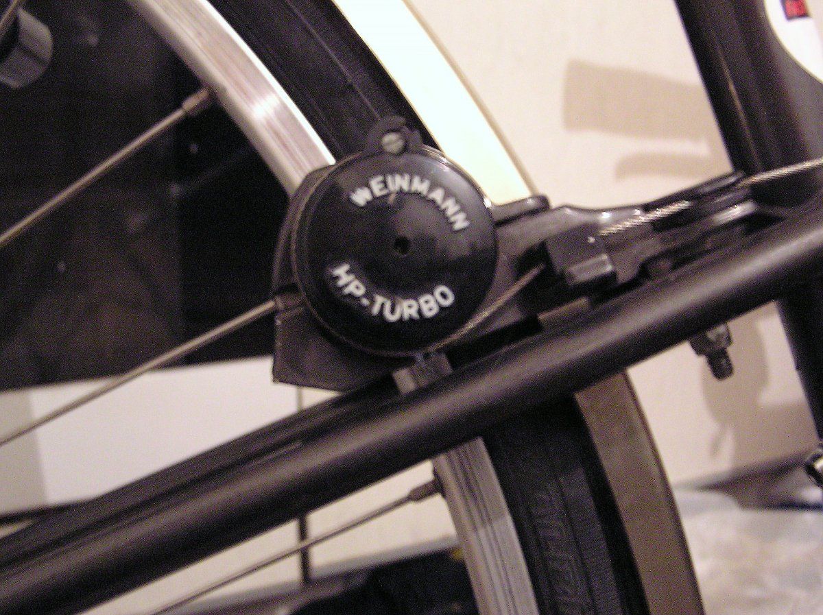

hat schon mal jemand diese komische HR-Bremse gesehen?
Ich versteh nichtt ganz wie man da die Stellung/Position der Bremsschuhe/-beläge einstellen soll. Die Schuhe bewegen sich auch...

Danke, aber das meine ich gar nicht. Die Bremschuhe gehen leicht an der Felge vorbei beim Bremsen und lassen sich mit der Hand verdrehen. Wie könnte man das einstellen?
Wenn die Beläge zu tief sitzen würde ich nachschauen ob die mittlere Befestigungsschraube zum Rahmen ein Langloch hat um das einzustellen.
Hatte den Scheiß vorhin schon ein bisschen auseinander genommen: die sind doch völlig irre bei Weinmann, und das für nullkommanix Bremswirkung. Und ich dachte immer, dass die Mafags schon schlimm sind!
