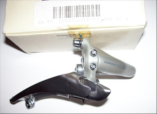

Habe gerade Probleme meinen 2fach Umwerfer korrekt einzustellen. Genaues Modell: Shimano FD-1055. "Angesteuert" wird er mit einem 2fach STI-Hebel (Shimano RX100).
Entweder schleift es "klein-groß" oder "groß-klein". Durch Regulieren der Zugspannung bekomme ich eine Kombination schleiffrei justiert, woraufhin die jeweils andere schleift. Das Funktionsprinzip der zwei kleinen Einstellschrauben für den inneren & äußeren Anschlag ist mir bekannt. An mehreren anderen Rädern hat es problemlos geklappt.
Gab es vielleicht Unterschiede hinsichtlich der Kompatibilität der Umwerfer mit Unterrohrschalthebeln bzw. STIs? Sprich haben die Unterrohr-Hebel andere Seilholwege, sodass ich deshalb Probleme mit dem STI habe?
Ja, du hast das Problem schon richtig erkannt. du brauchst einen 1056 oder anderen STI-kompatiblen Umwerfer. Wenn du dir die Bilder der beiden anguckst siehst du dass der 1055 nach schräg vorne gezogen wird, der 1056 nur nach außen. Ich meine, man kann da noch was mit alternativer Klemmung rausholen, aber so richtig sauber geht das nie.

;) Okay, Danke. Das klingt nach einer Kaufempfehlung, genau das Richtige also für meine RR-Sanierung.
Das
klingt nicht nach einer Kaufempfehlung.o_O
Du hast, wie du festgestellt hast, nicht wirklich die Auswahl, also die Dinger fahren.. Wenn das als Empfehlung reicht..
