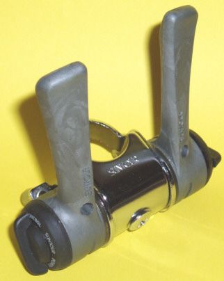

Ich tendiere beim Rad "für die Dame" immer zu einem Vorbauschalthebel , die gibt es auch indexiert , kann man aber auch als Friktionshebel nehmen , die Indexierung ist ausschaltbar
Schalthebel am Lenker ergeben fast immer so einen Bowdenzugurwald vorne dran , das sieht schröcklich aus ..
Vorbauschalthebel wollte meine Frau nicht.
Deswegen hat sie das ciloSwiss auch nicht genutzt:
Ja Himmel ! Dann muss man aus der eigenen Obsession doch nicht so einen Popanz machen ! Schließlich gibt es seit ...ääh... ca. 25 Jahren so was wie Rapidfire (zB die wunderschönen Exage M 320/520, etwas jünger). Die oben abgebildeten sind, na ja, geht so.

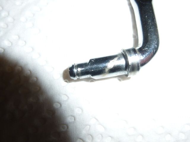

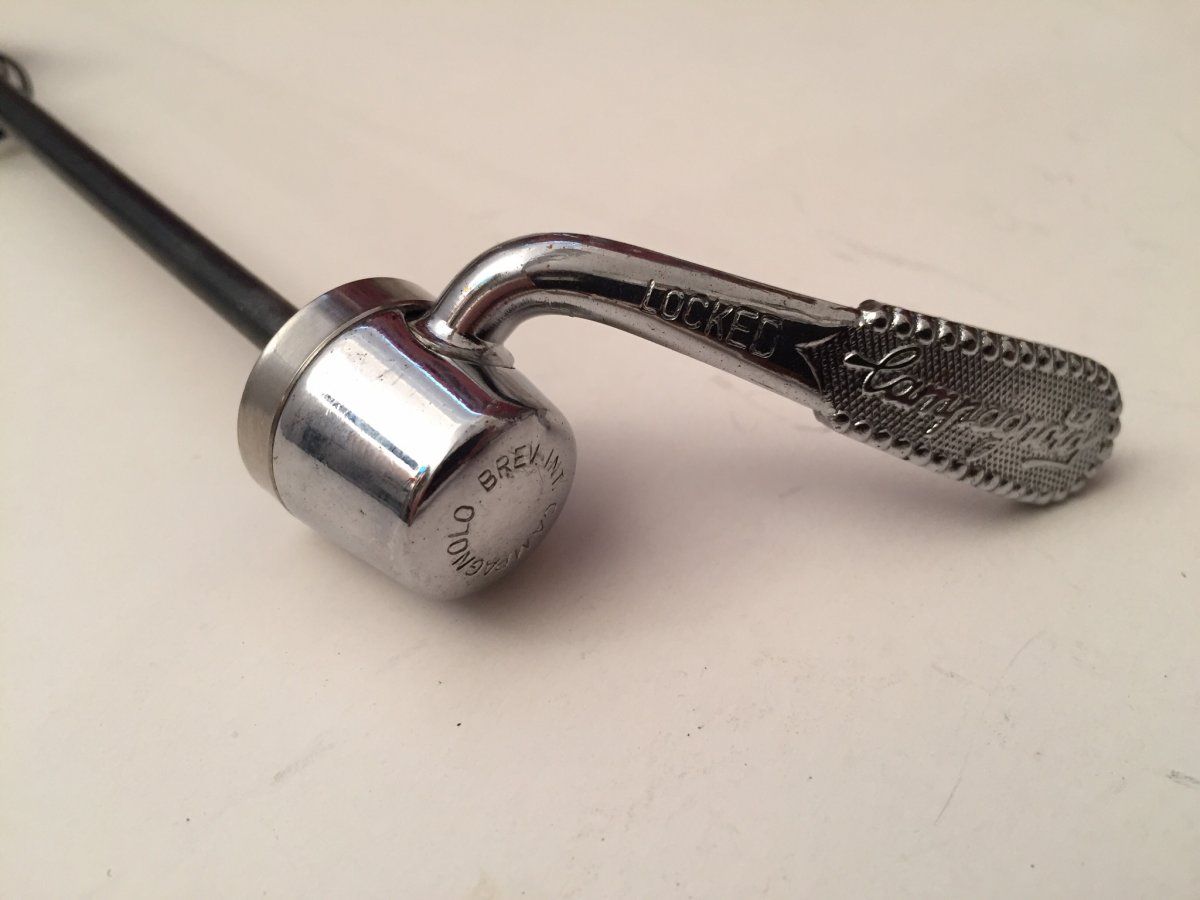

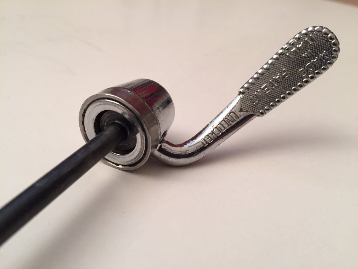

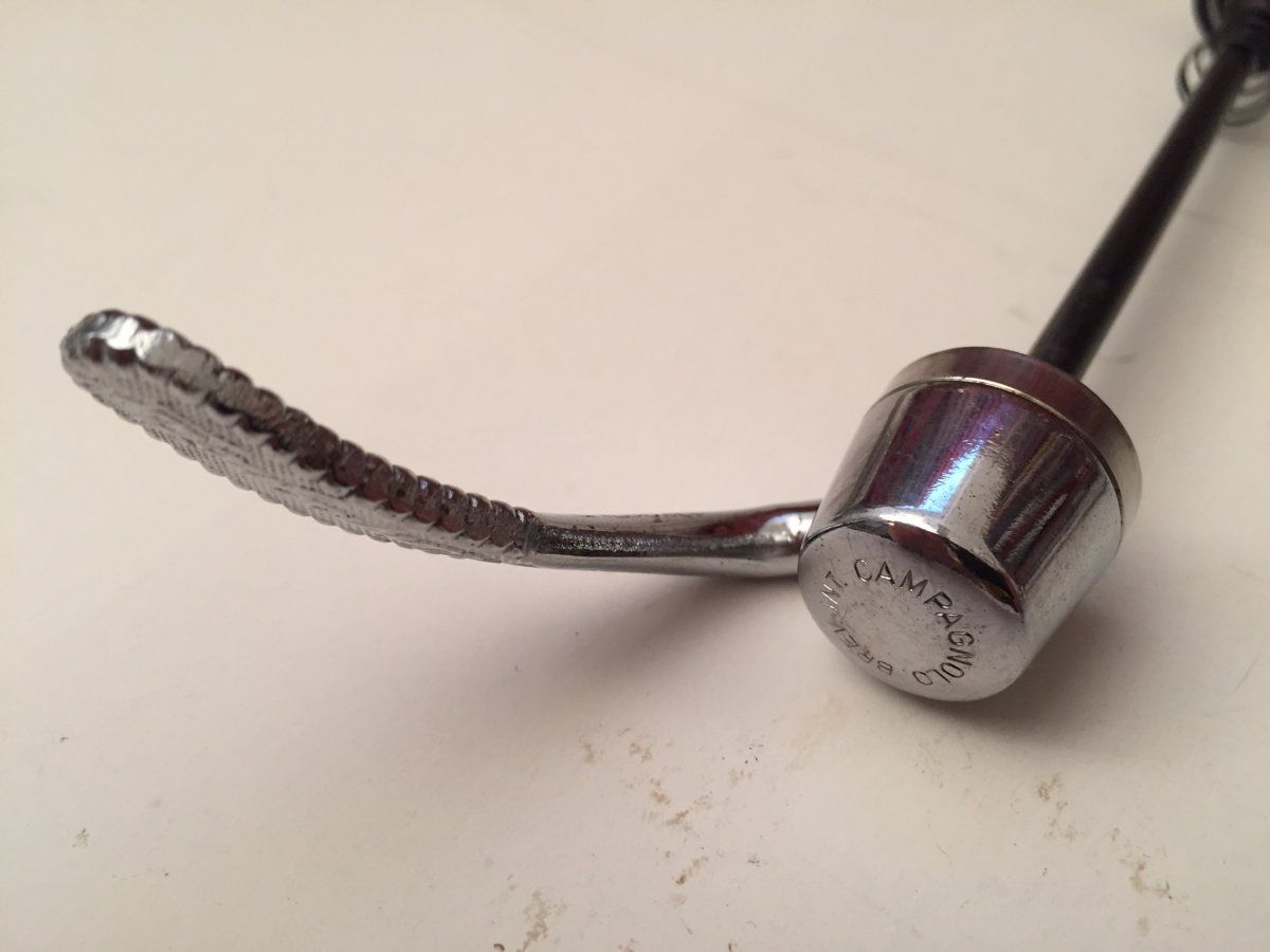

Ich habe hier einen Campa SSP ( müsste C Record /Croce sein) fürs VR.
Weiß jemand, wie ich den linken Kopf incl. Schnellspannhebel von der Gewindestange bekomme? Ich brauche den fürs HR.
Oder kann man das nicht auseinander nehmen.
Anhang anzeigen 313704 Anhang anzeigen 313705 Anhang anzeigen 313706
ich vermute mal der Knebel wird mit einem Federring gesichert,das ist dann für immer, am unteren ende ist eine Nut wo der ring sitzt
genauso wird wirds drinnen ausehen Bild nur ein beispiel da anderer Hersteller
