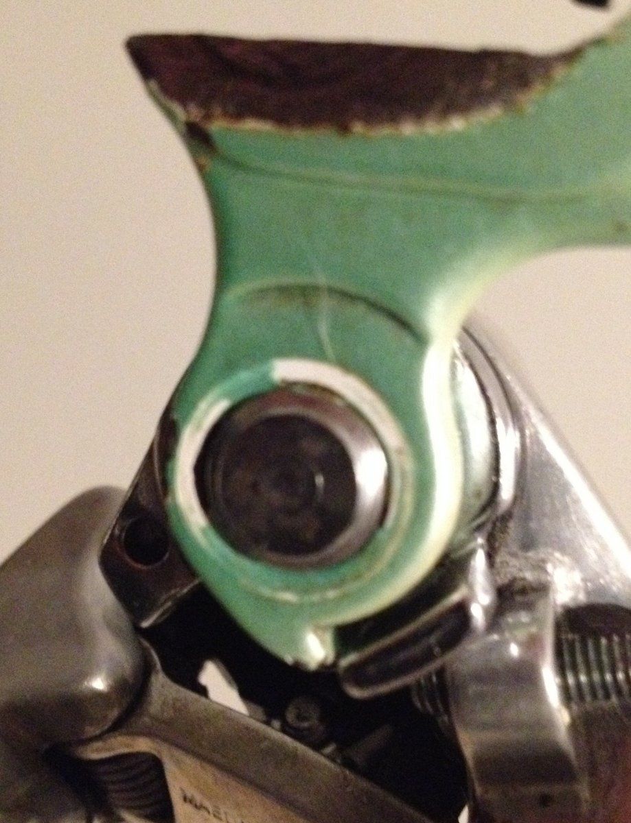

Kann es sein, dass ich doch nur einen speziellen Schaltwerkstyp verwenden kann? Sorry, die Bildqualität ist nicht gerade gut...

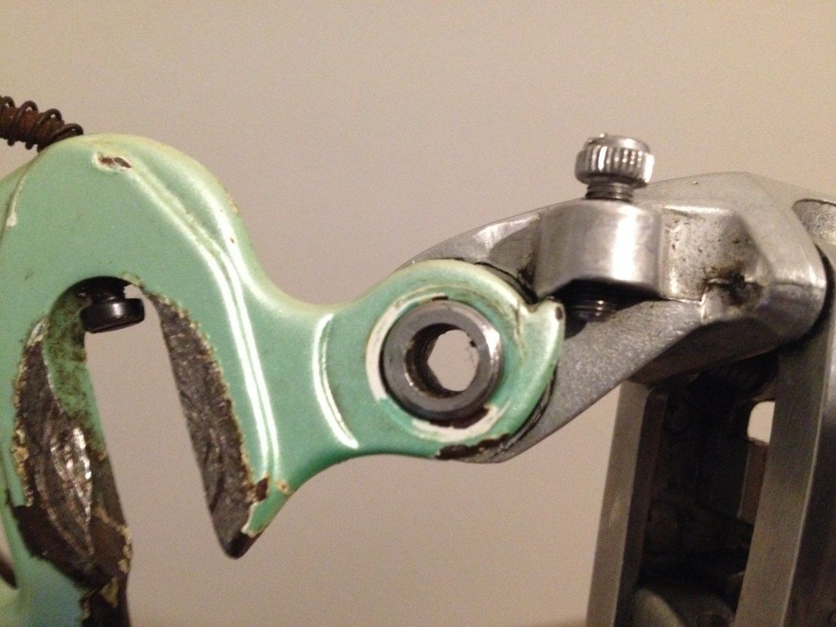

Nur zur Probe, da ich keine anderen hier habe: oben Suntour XC ProComp, und hier noch Cyclone M-II - müsste die Schraube nicht bis an die Nase rankommen, damit ich auch was einstellen kann?
Hab's mir nochmal angeschaut:
Beim XC Comp geht die Schraube bis zur Nase am Schaltwerk selbst - ok.
Beim Cyclone gibt es keine Nase am Schaltwerk. Fehlt da vielleicht ein Teil? Oder was macht das Schräubchen?
Da ist eine falsche , viel zu kurze , Schraube drin ...... glaube ich .
Zur Funktion selbiger :
Normal stützt sich die Schraube immer an dem Vorsprung vom Schaltauge ab , dazu ist der überhaupt da .
Durch reindrehen wandert dann die kpl. Schaltung nach hinten , und man kann dann große Ritzel ( 28 Zähne und mehr ) schalten , da die Neigung der Schaltung nach hinten größer wird und die obere Rolle weiter vom ja größeren Zahnkranz weg kommt .
Auf dem Bild sitzt die Schaltung viel zu weit nach vorne geneigt .
Aber nur weil die Schraube länger wird, ändert sich nicht ihr Abstand von der Nase - der bleibt auf der selben Umlaufbahn.
Beim XC Comp stützt sich die Schraube nicht am Ausfallende ab, sondern an einer Nase am Schaltwerk, um die Bewegung des Schaltwerks nach vorn (Richtung Lenker) zu begrenzen. Gleiches gilt für das Superbe Pro am Montello. Shimano Tricolor hat eine Schraube, die auf der Nase des Principia-Ausfallendes sitzt. Shimano 6207 hat keine Schraube, nur eine Nase. Funktioniert am Bridgestone.
Mehr hab ich nicht zum Vergleich ;)
Beim Meral steht die Nase am Ausfallende übrigens fast auf 6 Uhr. Bei meinen anderen Rädern ist es eher 7 oder 8. Gibt es eventuell doch Einschränkungen bei der Schaltwerkswahl?
Das sind jetzt nur meine Beobachtungen an den von mir zusammengebauten Rädern. Heißt ja nicht, dass das richtig ist, was und wie ich da etwas zusammengesetzt habe.

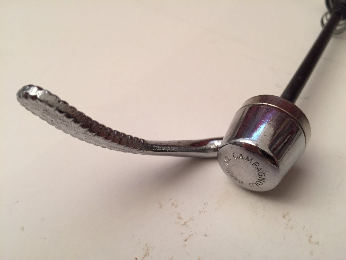

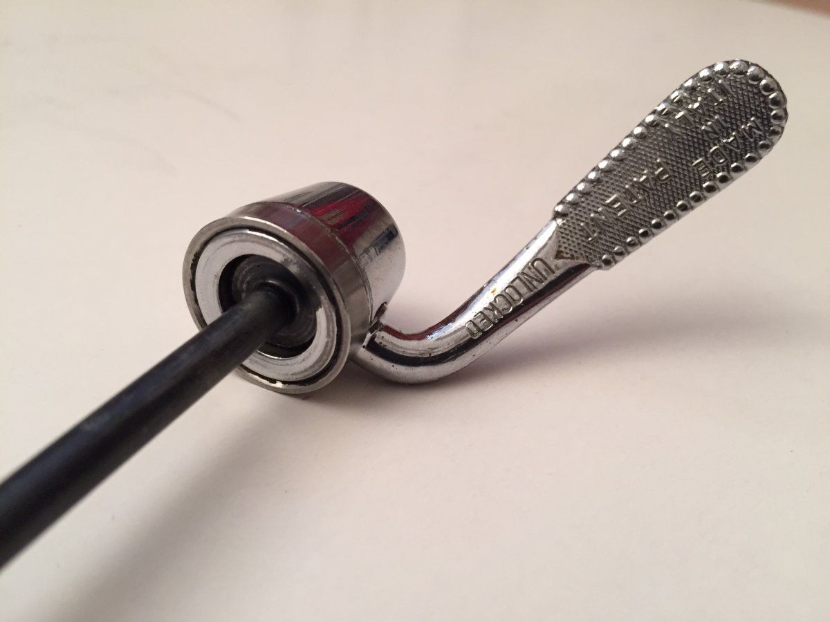

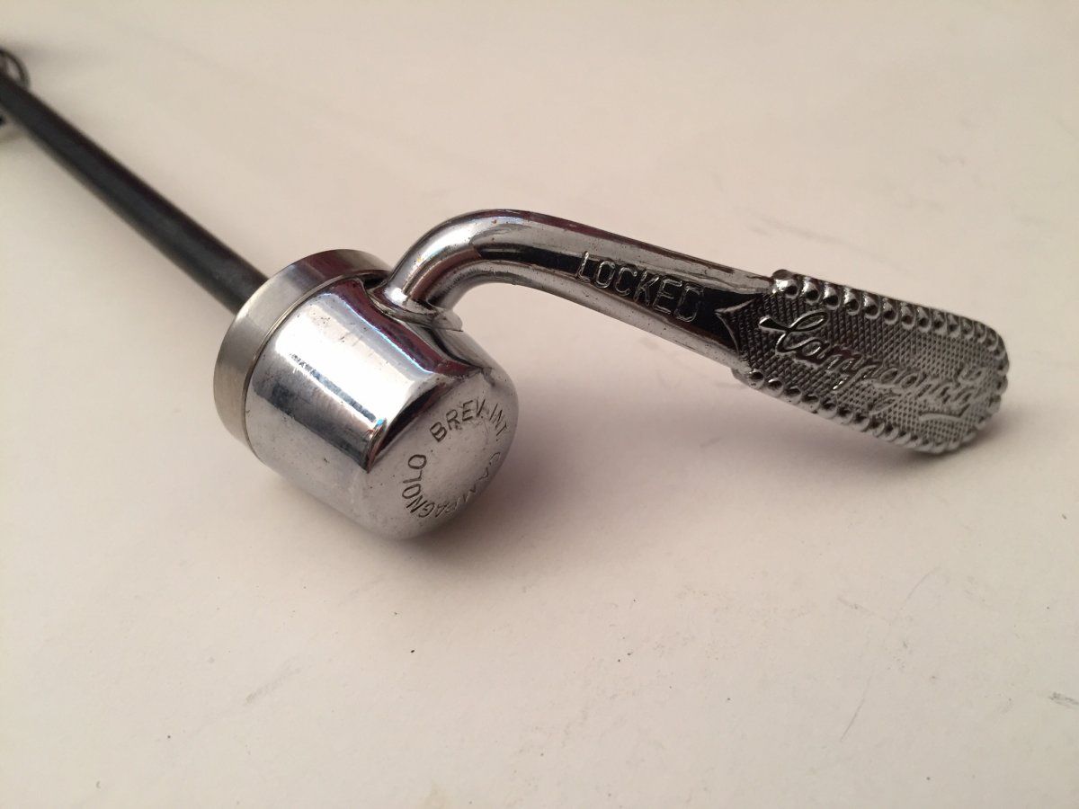

Ich habe hier einen Campa SSP ( müsste C Record /Croce sein) fürs VR.
Weiß jemand, wie ich den linken Kopf incl. Schnellspannhebel von der Gewindestange bekomme? Ich brauche den fürs HR.
Oder kann man das nicht auseinander nehmen.
Anhang anzeigen 313704 Anhang anzeigen 313705 Anhang anzeigen 313706

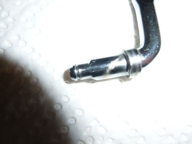

ich vermute mal der Knebel wird mit einem Federring gesichert,das ist dann für immer, am unteren ende ist eine Nut wo der ring sitzt
genauso wird wirds drinnen ausehen Bild nur ein beispiel da anderer HerstellerAnhang anzeigen 313816
Danke für die Antwort, aber das gefällt mir gar nicht:( Hat vielleicht jemand noch andere Erfahrungen? Oder vielleicht ein Tauschobjekt, also vorne gegen hinten?

Das ist echt seltsam ,es gibt keine anders geformten ausfallenden , egal ob von Campa / Gipiemme / Suntour / Shimano etc.
Ausnahmen alte Simplexausfaller bei denen die Schaltung von der Rückseite her mit einer Schraube befestigt werden , da gibt es diesen Absatz nicht .
Zu deinem ersten Bild :
Das verchromte Blechteil/winkel das jetzt an dem Vorsprung sitzt , kommt nach vorne / oben VOR das Ausfallende ( also 180 Grad gegen den Uhrzeigersinn gedreht ), damit spannst du dann die Feder im Schaltwerk , die dieses nach hinten zieht um die Kette zu spannen , dann erreicht auch die Schraube diesen Vorsprung unten .
Das ist etwas fummelig zu montieren , erst das Blechteil oben vor den Ausfaller , dann die Schaltung nach hinten drehen ,gegen den Federdruck !
( aufpassen das das Blechteil da bleibt wo es ist ) , und erst dann den Schaltwerksbolzen einschrauben .
Zum 2. Bild :
das ist mir unbekannt , einerseits ist ja der Anguss vom Schaltwerk so geformt , das dieser sich an dem Vorsprung sauber abstützt , aber die Schraube ist ohne Funktion , keine Ahnung was das soll...
