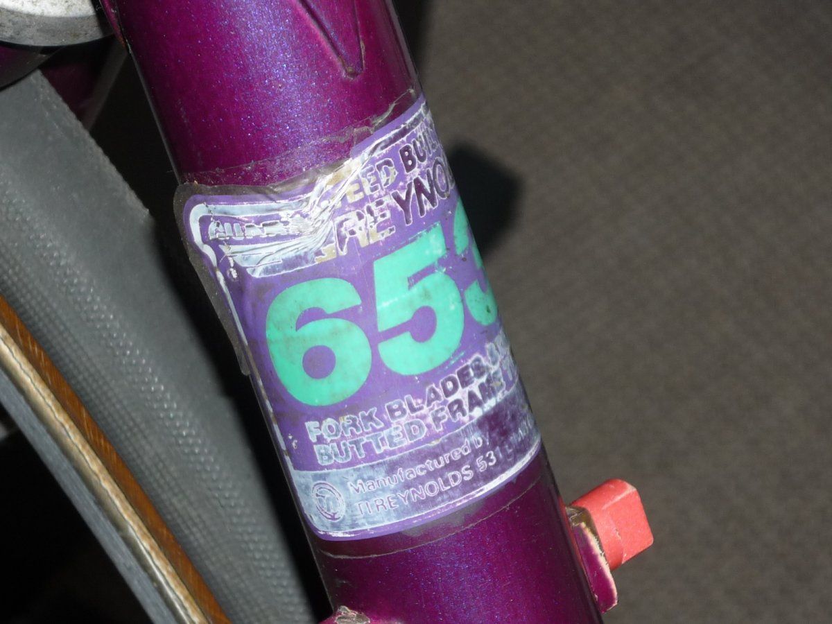

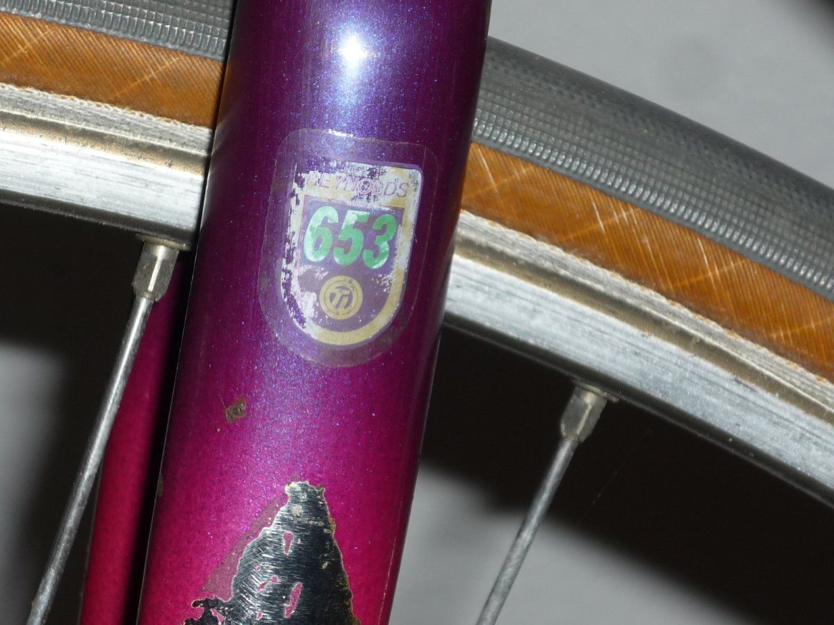

Ist der Aufkleber wirklich echt? Ich habe in meinem Leben noch nie so einen ausgeblichenen Reynolds Aufkleber gesehen. Normalerweise zerbröseln die doch immer, oder? und was wiegt der Rahmen?
So eine Form der Alterung habe ich auch noch nicht erlebt, allerdings sieht es schon so aus, als ob der da schon sehr lang draufpappt. Sobald er da ist, gibt's auch ein Gewicht...

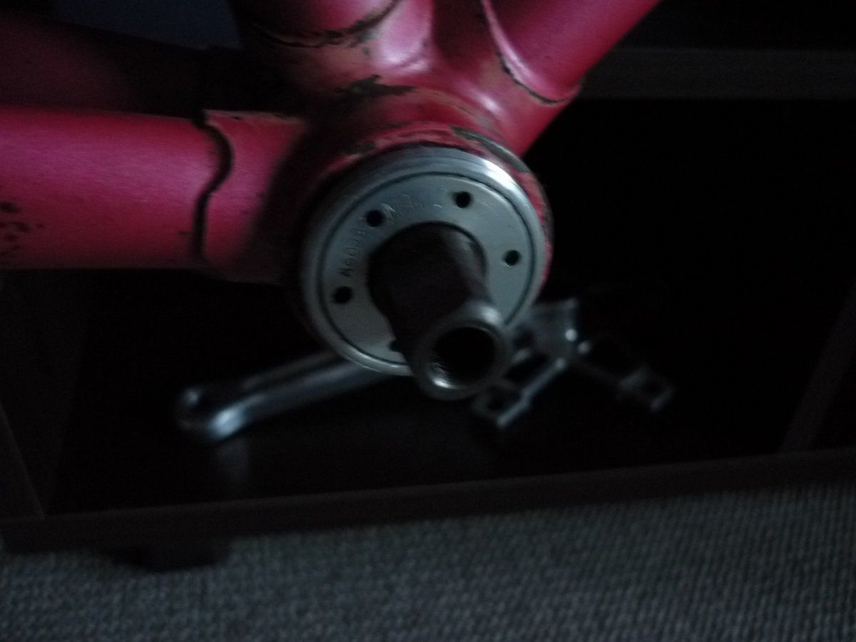

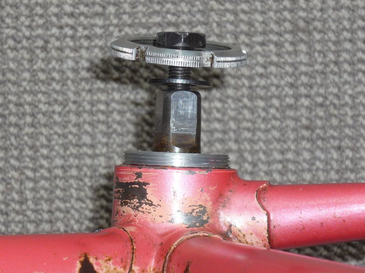

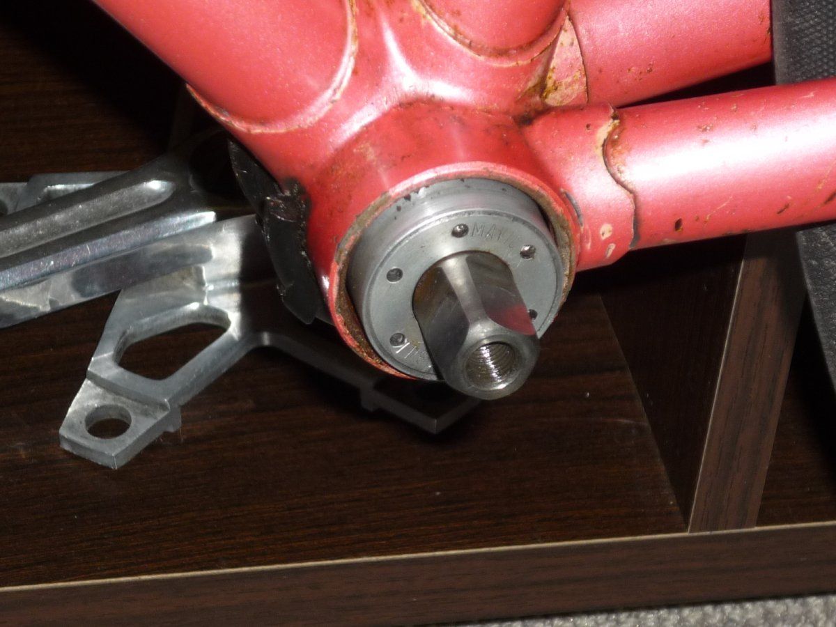

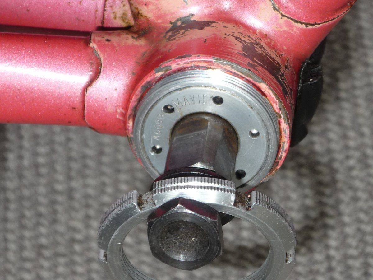

So, da ist er jetzt, aber das Gewicht kann ich noch nicht ermitteln. Das Lager will nicht raus oder ich versteh's nicht. Ach so, das ist so ein spezielles Maviclager.
Rechts habe ich den Konterring abbekommen, er hat Linksgewinde. Dort bewegt sich momentan noch nix, was daran liegen könnte, dass die Stirnlöcher zu klein sind für meine Schlüssel und die Seegerringzange ist nicht für Hardcore-Einsätze ausgelegt. Jetzt komme ich nicht an einem robusteren Werkzeug vorbei?
links die Schale, Rechtsgewinde.
Der Rahmen hat zwar eine Vorbereitung für die Reparaturlager, die Schale ist aber mit normalem Gewinde.
Die Reynoldsaufkleber sehen anders aus als die älteren Exemplare die ich bisher gesehen habe. Allerdings auch so, als ob sie schon sehr lange dort pappen wo sie pappen:
Der Steuersatz heißt glaube ich Mavic 310 (Lagerschalen vorhanden), die Laufflächen sehen leider nicht mehr so gut aus, ich werde es mal mit losen Kugeln probieren.

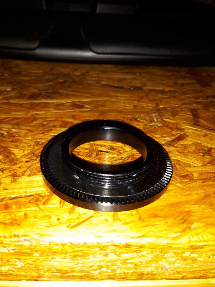

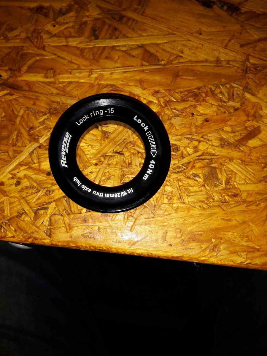

Hallo zusammen,
ich habe da eine (vermutlich ziemlich doofe) Frage. Ich baue gerade mein neues Rad zusammen. Ich habe Disc Bremsen und benutze hinten einen Centerlock -> 6 Loch Adapter. Der sollte sich eigentlich mit einem Hollowtech II Lagerschalenwerkzeug festmachen lassen (laut Produktbeschreibung). Der Verschlussring sieht jedoch anders aus und ist glatt wie ein Babypopo (siehe Fotos).
Weiss jemand wie man das Ding festdrehen soll?

Hallo zusammen,
Anhang anzeigen 348727 Anhang anzeigen 348728
Gruss.
Quatschkopp
Centerlock-Adapter brauchen eigentlich das gleiche Werkzeug wie Shimano Kassetten Abschlußringe. Wie Du auf HTII-Lagerschalen kommst weiss ich nicht :)
Wenn keine Nuten drin sind hast Du da ein Montagsexemplar, sowas wurde schonmal erwähnt.
Zuviel Reverse Adapteering ;) Warum man einen 15€-Adapter benutzen muß um zu vermeiden eine 15€-Centerlockscheibe zu verwenden erschließt sich mir nicht ganz*, aber das Werkzeug für diesen Adapter hat rein gar nichts mit Centerlock-Scheiben zu tun.
*ok es gibt Bremsscheiben für Fahrräder die 125€ kosten wenn man unbedingt Titan runterschleifen will :)
Ich wollte einheitliche Bremsscheiben haben, und meine Vorderradnabe gab es nur mit 6 Loch und hinten habe ich halt eine Centerlock Nabe gefunden.
Keiner ne Idee?
Das Lager will nicht raus oder ich versteh's nicht. Ach so, das ist ein Maviclager.
Rechts habe ich den Konterring abbekommen, er hat Linksgewinde. Dort bewegt sich momentan noch nix, was daran liegen könnte, dass die Stirnlöcher zu klein sind für meine Schlüssel und die Seegerringzange ist nicht für Hardcore-Einsätze ausgelegt. Jetzt komme ich nicht an einem robusteren Werkzeug vorbei? Oder kann es woanders haken?
Keiner ne Idee?
Mal was anderes: wird da eine SL 63 als "Ablage" verwendet??? :eek:
Könntes du nicht zwei Kontermuttern gegeneinander kontern. und mit dem Kontermuterschlüssel loslösen. es schein breit genug zu sein..

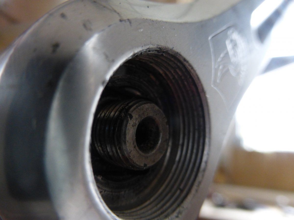

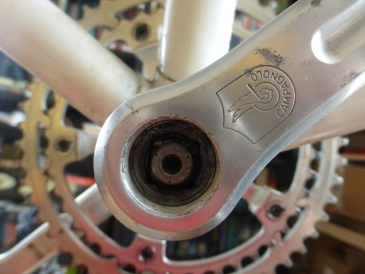

Tach Leute,
auch ich steh hier gerade bisschen dusselig vor einer Kurbel und frage mich, wer von uns Beiden hier eigentlich falsch liegt...
Also für mein normales Verständnis müsste ich eigentlich mit nem normalen Kurbelabzieher das Ding herunter holen - leider ist mir dafür von der Achse kommend ein Gewinde im Weg - ich bekomme mit dem Abzieher höchstens eine Gewindeumdrehung gegriffen - wenn ich da ansetze mit "Abziehen", dann habe ich nur das Gewinde draussen, sonst nichts.
Was brauch ich hier als Werkzeug? Oder habe ich was grundlegendes übersehen?
Vielen Dank
Da kann eigentlich nichts im Weg sein. Du mußt nur beim Einschrauben des Abziehers darauf achten,
daß der Bolzen des Abziehers vollständig herausgedreht ist. Anderenfalls kann das natürlich nicht klappen.
Und niemals den Abzieher "trocken" einschrauben.

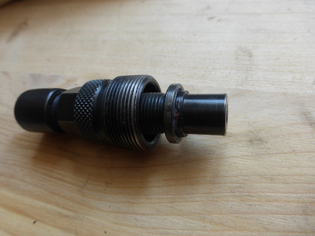

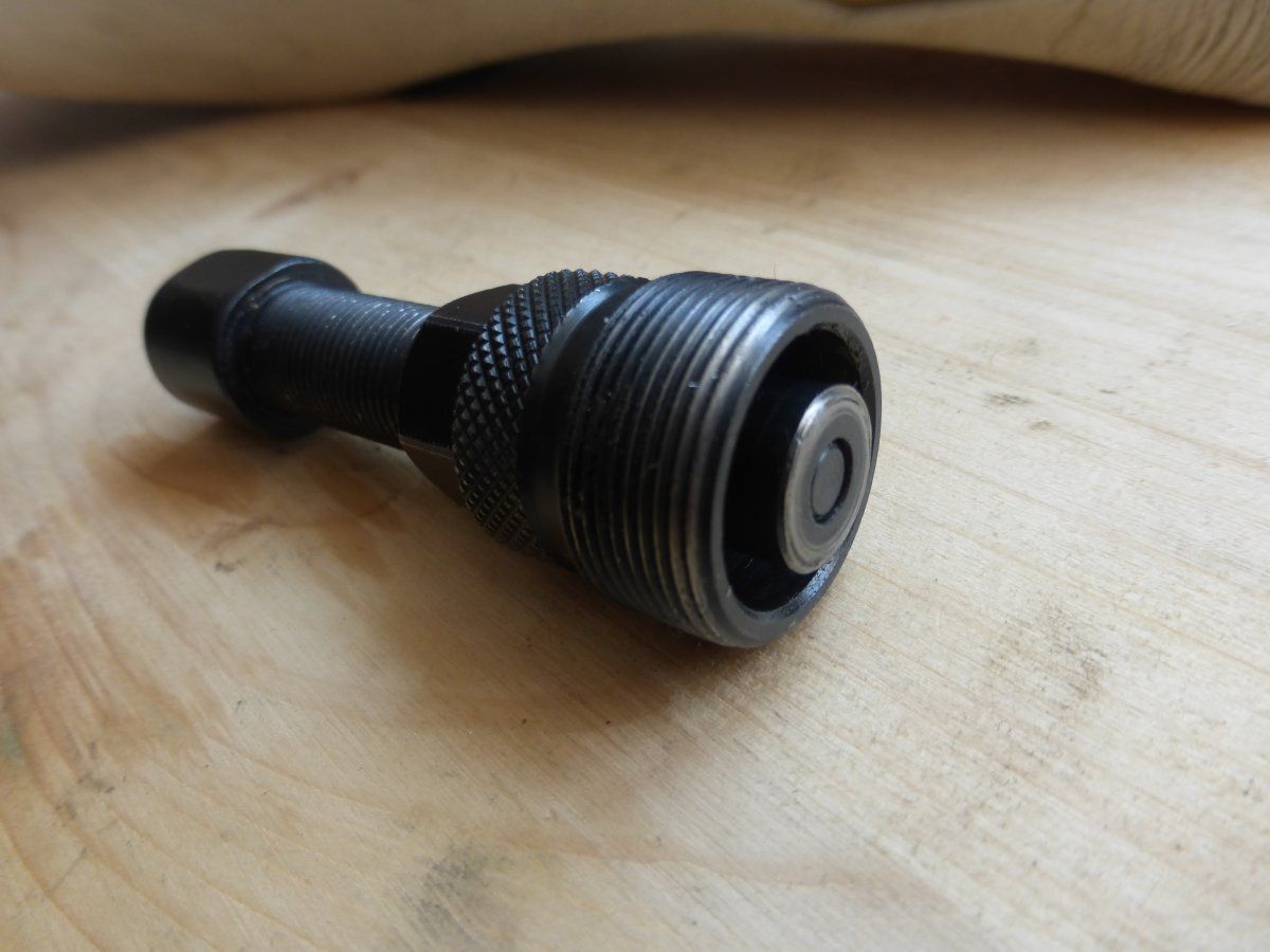

Hm, also nur zu meinem Verständnis - der Kurbelabzieher besteht aus dem mittleren Bolzen und dem äußeren Gewinde, welches mit in die Kurbelreindreht.
Der Mittlere Bolzen soll deiner Aussage nach herausgedreht sein. Hier krieg ich ein Verständnisproblem - wie?
So sieht der Abzieher aus:
Der Bolzen ist frei gelagert - kann von mir also nicht weiter verändert werden. Drehe ich das äußere Gewinde ganz raus, sieht es so aus:
Somit setzt der Bolzen sofort auf dem innen stehenden Gewinde der Kurbel auf. Watt anderes kann ich mit dem Abzieher leider nicht anstellen. Ergo falscher Abzieher für die vorliegende Kurbel?
Die Idee hatte ich anfangs auch schon, bin aber davon abgekommen, da ich mir einigermaßen sicher bin, dass ich für BSA keine zwei Konterringe mit Linksgewinde habe...
Unsinn, es ist die rechte Seite, die sich nicht rührt und da ist nur Platz für einen Ring.
Ich habe einen älteren Abzieher von Parktool, der noch zwei Gewinde aufweist, 22x1 und 23x1. Den kann man naturgemäß weit genug aufschrauben (da ja das äußere Teil umgedreht werden muss für ein anderes Gewinde). So etwas müsstest Du Dir besorgen. Aber vielleicht tut es ein anderes Modell, das sich einfach aufschrauben lässt ja auch.
Ich kann es schwer auf den Bildern erkennen, aber du solltest sicher sein, dass da nicht noch eine Scheibe drin liegt, gegen die du drückst. Dann würdest du dir das Gewinde aus der Kurbel reißen. Der Abzieher hat ausserdem den breiteren Dorn, der auch für Oktalink 1 geht. Diese können an das Alu der Kurbel stoßen und damit wäre diese auch wiederum ruiniert. Du könntest eine große gehärtete Lagerkugel nehmen und zwischenlegen. Allerdings findest du die Größe nicht am Fahrrad. Irgendwas zylindrisches sollte auch gehen.
EDIT: Quatsch, ich habe mal wieder nicht genau hingeschaut. Ist ja ne Titanwelle mit so einem Stehbolzen drauf. @101.20 hat recht.
Jutt, dann schaue ich mich mal danach um. Vorerst muss es der Radladen an der Ecke tun, bevor ich was bestelle. ;)
Danke für die Hilfe
