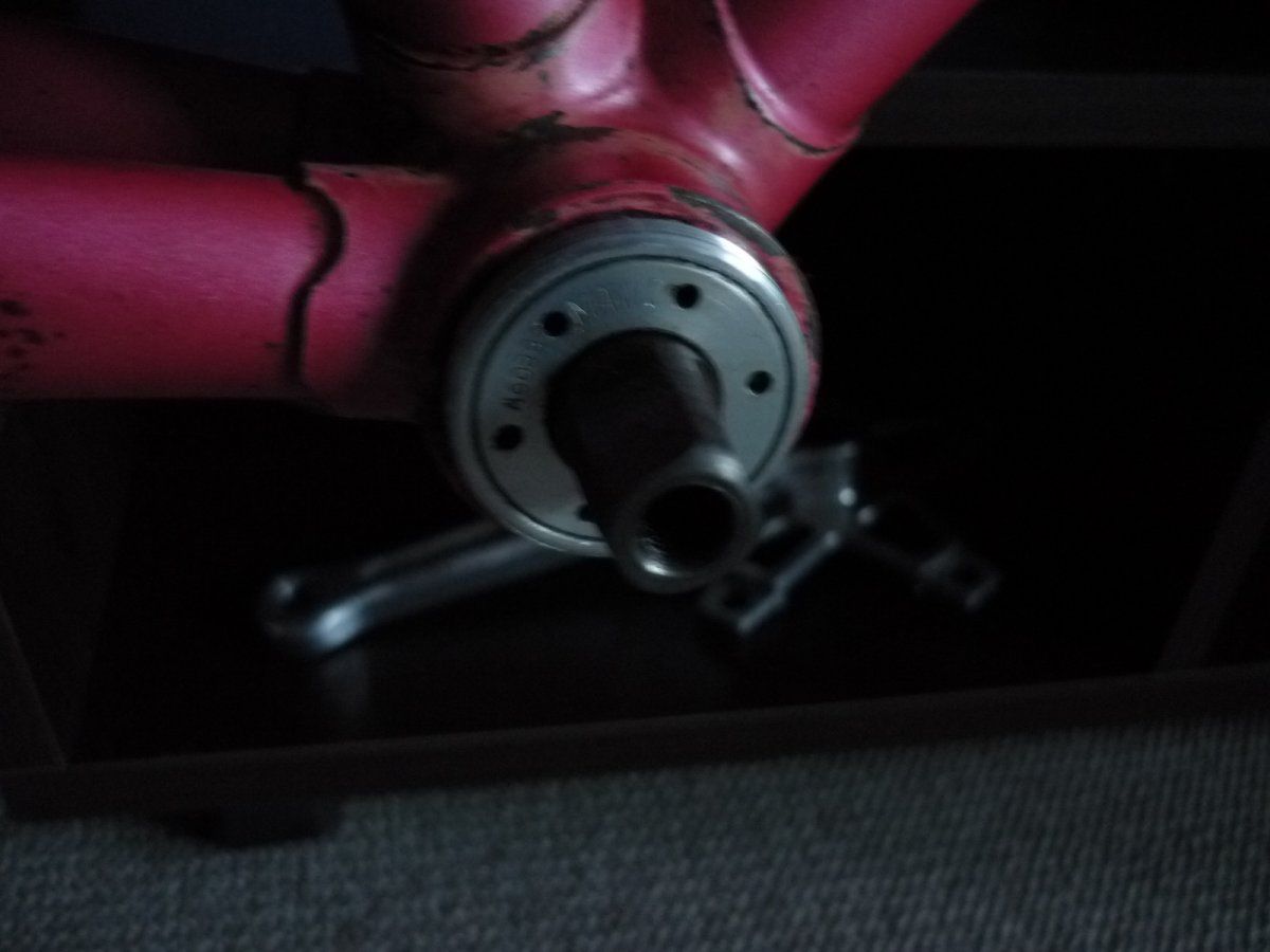

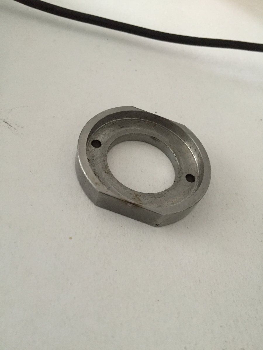

Ich bin nicht sicher, ob ich das richtig durchschaue... Hat Dein Werkzeug noch Stifte zum Einsetzen?
Ich habe hier etwa 25mm Abstand zwischen gegenüberliegenden Löchern, die ca. 2,5mm durchmessen.
Nein die stifte sitzen nicht fest ich kam mit losen stiften klar. man könnte jetzt das 25mm lochbild reinbohren.
Danke Yusuf, kann ich das im Hinterkopf behalten? Ich sehe zu, dass ich am Samstag einen passenden Stirnlochschlüssel bekomme, ansonsten ist mir das Gewicht des Rahmens erstmal egal und ich bau den einfach erstmal auf. Das Lager dreht ja noch sehr schön.
p1070160-jpg.348698
die Mavic-Innennlager klemmen doch m.W. nur die TL-Gehäuse ein. Angefast wird nur damit der Konus mehr Halt hat Eigentlich ist das TL-Gewinde ohne Funktion - Patrone evtl. ins TL korrodiert? Gummi-Hammer oder Holzklotz

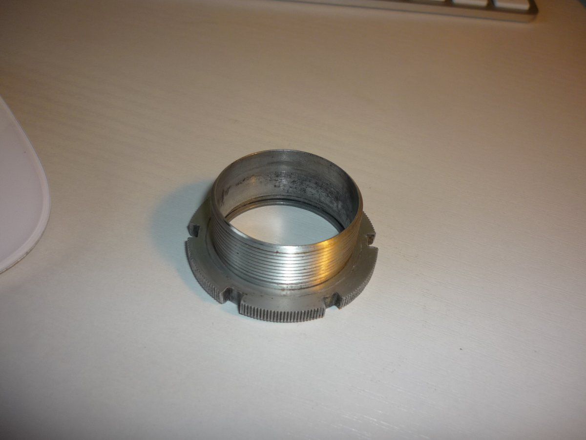

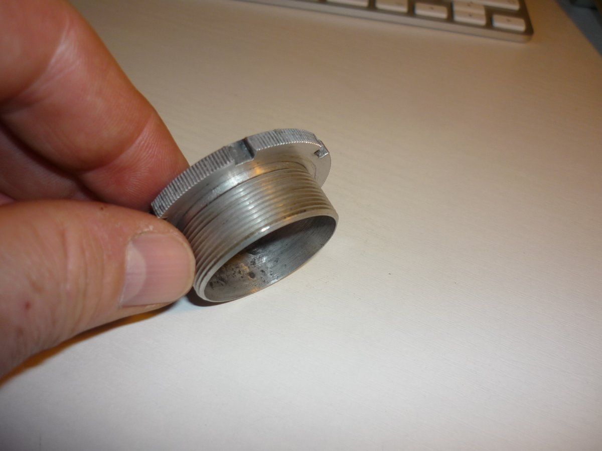

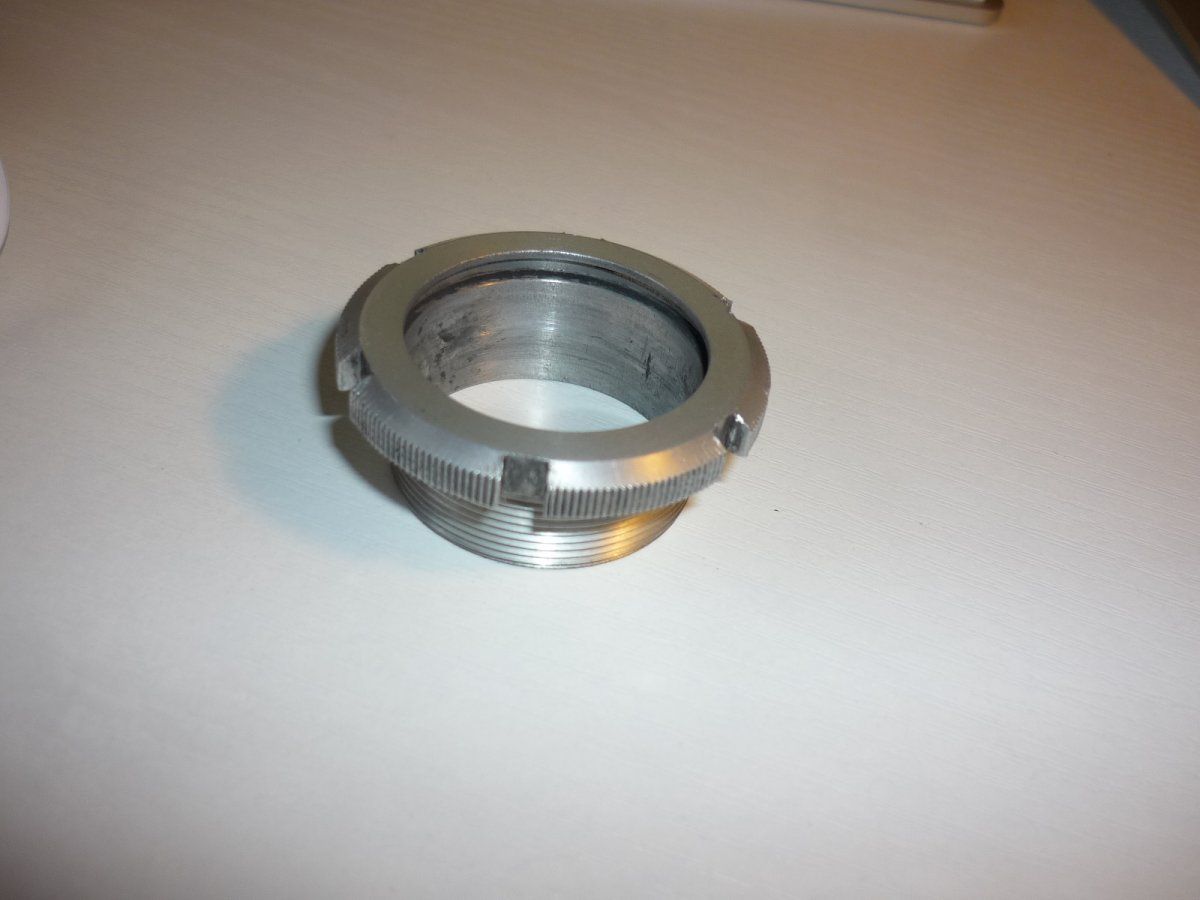

Nein nein nein, der Rahmen ist nur vorbereitet für diese Kegellager, er hat ein ganz normales Gewinde. Rahmen mit dieser Vorbereitung habe ich jetzt schon häufiger gesehen, Meral, Vitus...
Hier meine linke Schale:
