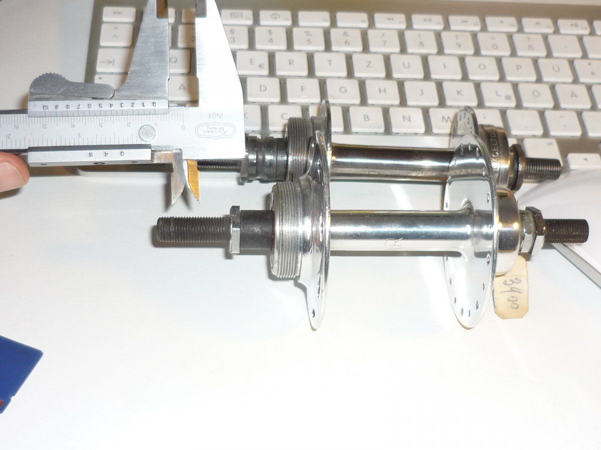

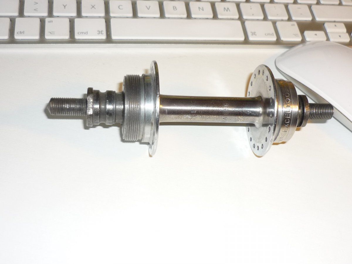

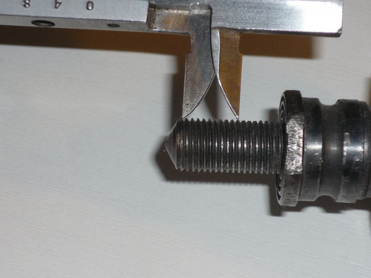

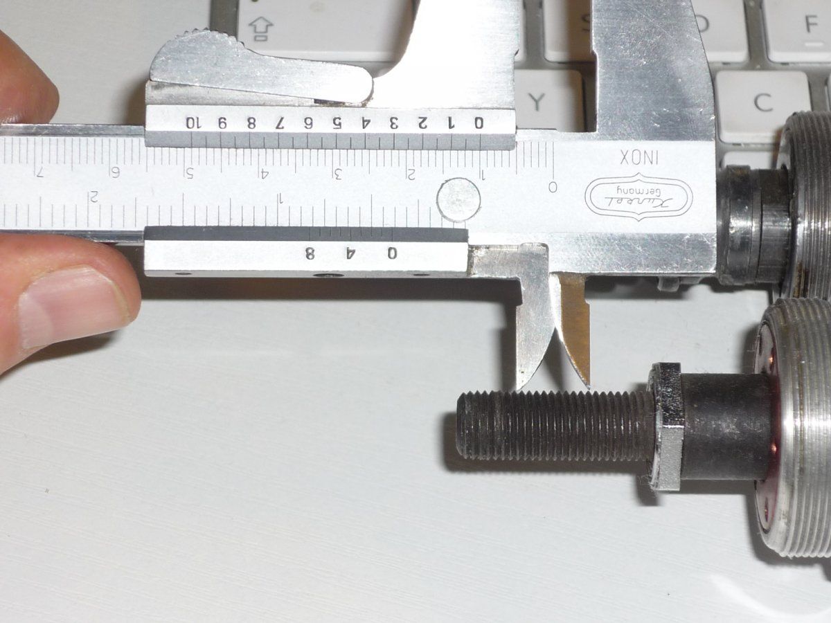

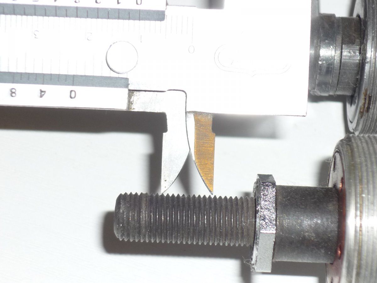

Kennt sich hier irgendwer genauer mit den EXCELTOO-Naben aus?
Hatte eine gebrochene Hohl-Achse an der hinteren Nabe und bin relativ sicher davon ausgegangen, dass es ne M10-Achse ist (wie bei den meisten anderen Naben die ich so kenne).
Nun musste ich allerdings feststellen, dass die Achse 9,5mm Durchmesser hat (und die gerade gekaufte M10-Achse natürlich nicht passt).
Da ich mich mit den verschiedenen Gewindestandards nicht wirklich gut auskenne, zumindest nicht so, dass ich das Gewinde an der Achse bestimmen kann, stellt sich für mich die Frage:
Was ist das für ein Gewindemaß?.
Ich kenne 9,5mm Achsen nur von den RENAK-Naben bei Diamant. Die haben hinten FG 9,5 (Feingewinde).
Kann es sein dass EXCELTOO auch Feingewinde verwendet hat, oder ist das gar M9,5?
Wenn jemand was weiß, oder gar eine Hohlachse in 9,5 x 129/130mm hat, wäre ich sehr dankbar!
Ich würde auf Originalität Pfeifen und auf M10 umrüsten. Die 9,5mm Achsen sind am Hinterrad mit 5-Fach Zahnktanz überfordert. Es gibt die Dinger aber in der Bucht frisch aus China und gelegentlich aus Altbeständen.
Das ist zwar tatsächlich ein Feingewinde, aber FG bedeutet Fahrrad-Gewinde nach DIN 79012. Das sind auf metrisch umgerechnete zöllige Gewinde, zu erkennen an der "krummen" Steigung von hier 0,977 gleich 26 tpi (Gänge pro Zoll).
FG 9,5 ist bei Vollachsen gar nicht mal selten, bei Hohlachsen schon eher.
