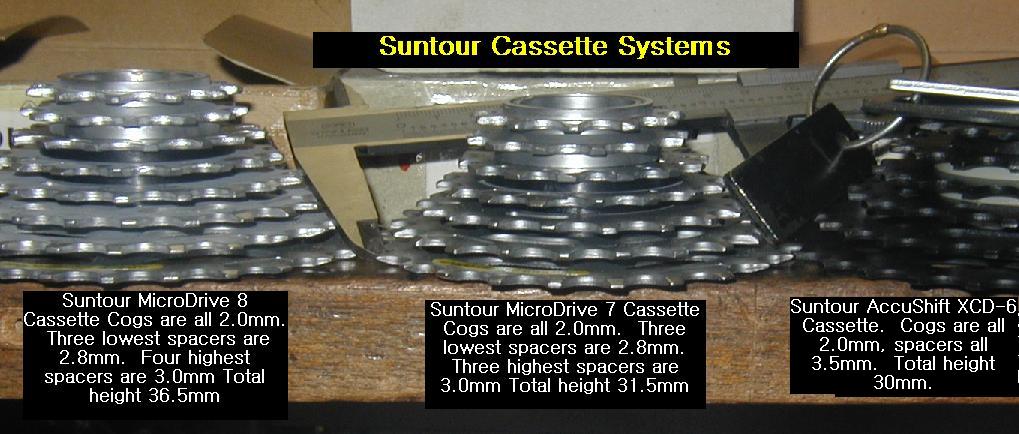

Welche Suntour 7 oder 8-fach Kassetten kann ich verwenden und funktioniert dann weiter die Index-Schaltung?
Alle 7 und 8 Fach Kassetten sind für indexiertes Schalten. Achte aber auf die Reihenordnung, im gegensat zu Campa oder Shimano ist bei Suntour die Ritzeldistanz nicht gleich, einige Ritzel haben 5mm Distanz, ander 4,8.

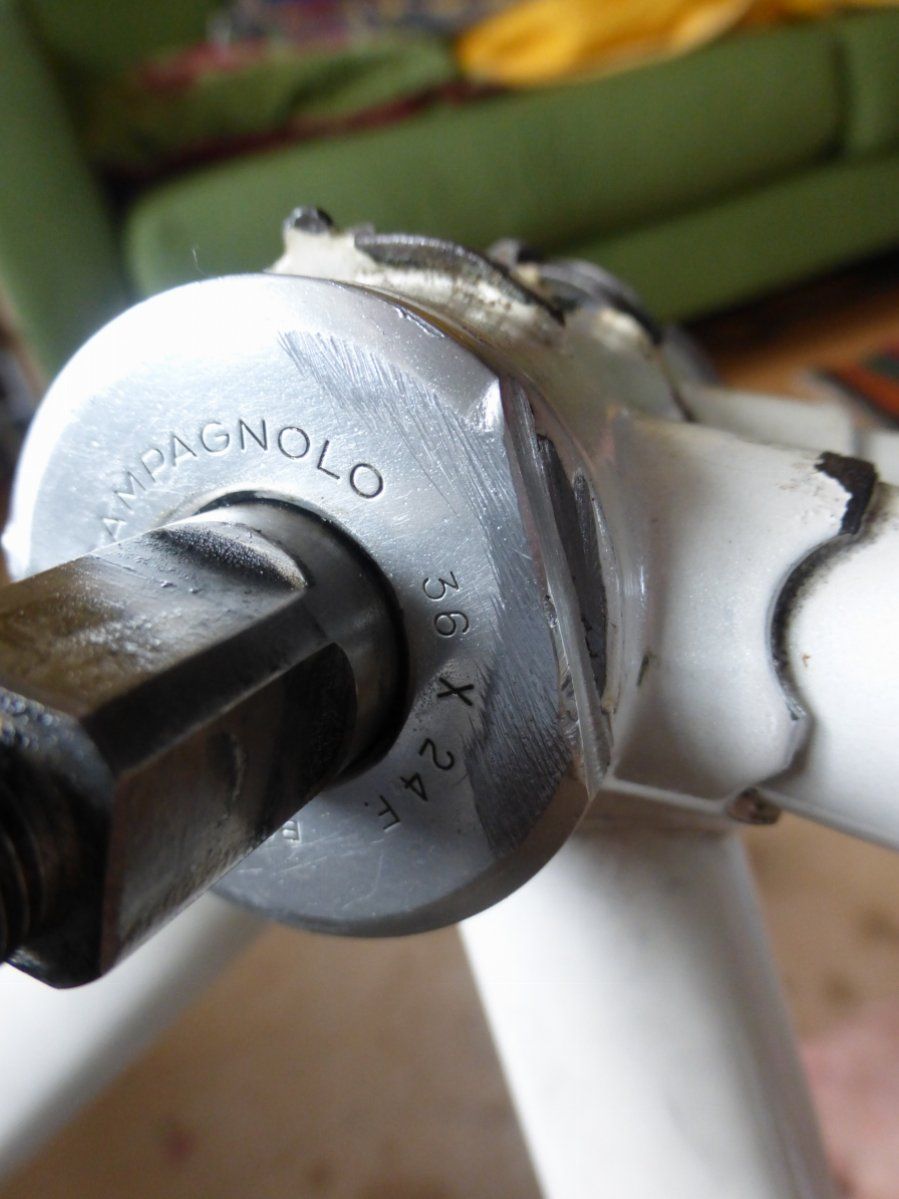

Wenn du das Innenlager ausbauen willst unbedingt einen Abzieher benutzen der die Lagerschalen nicht beschädigt. Die beiden Schlüsselflächen auf der rechten Aluschale sind recht empfindlich. Einfache Schlüssel rutschen gern ab, richtige Werkzeuge sind jedoch fest fixiert. Benutze sowas dann bleibt alles schön ganz. :)
Das Bild wurde mal von @faliero gepostet.

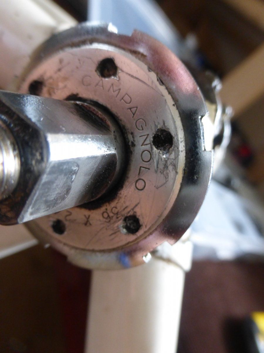

Ich hatte es eilig und hatte es deshalb zum Radladen gegeben, der eigentlich kein schlechter ist. Man merkt aber schon am "eigentlich", dass hier wieder unschöne Erfahrungen gesammelt wurde.
Ich sagte ihm noch "wenn´s nicht will, lass es bleiben".
So wie das Innenlager jetzt aussieht, wollte es ganz bestimmt nicht. Er hat es aber dennoch nicht bleiben lassen.
Wie man hier "sehr schön" sieht...
An Bild 1 sieht man vermutlich seine ersten 15 Versuche, an Bild sieht man seinen Versuch, das ganze wieder "ordentlich" aussehen zu lassen - er hat die Schale etwas runtergeschliffen, damit man die Kanten nicht mehr sieht.
Was hat man nun also davon? Ein total zerkratztes Innenlager und eine Lagerschale, die nun kleiner als Normal ist. Das Ganze also noch einmal, mit "passendem" Werkzeug, zu versuchen, könnte also auch schief gehen. Ich bin nicht erfreut...
