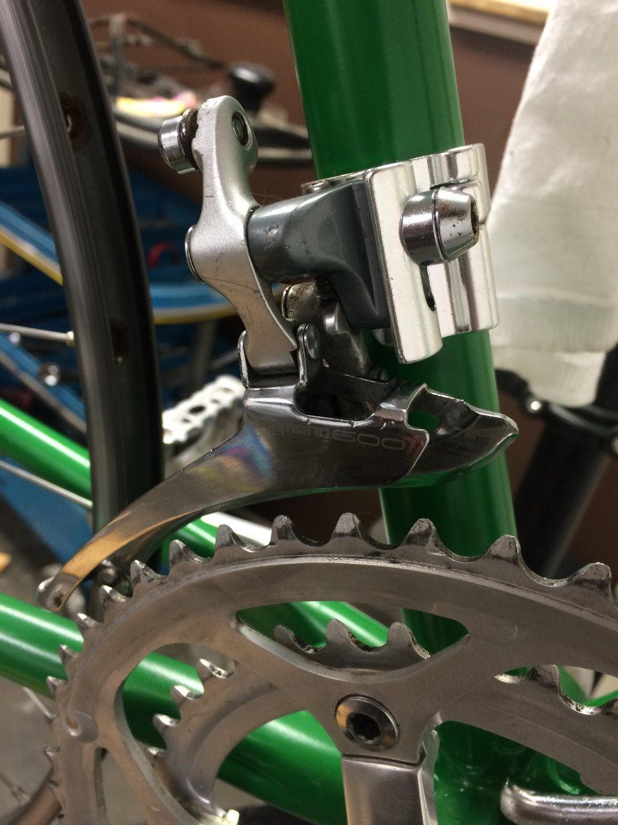

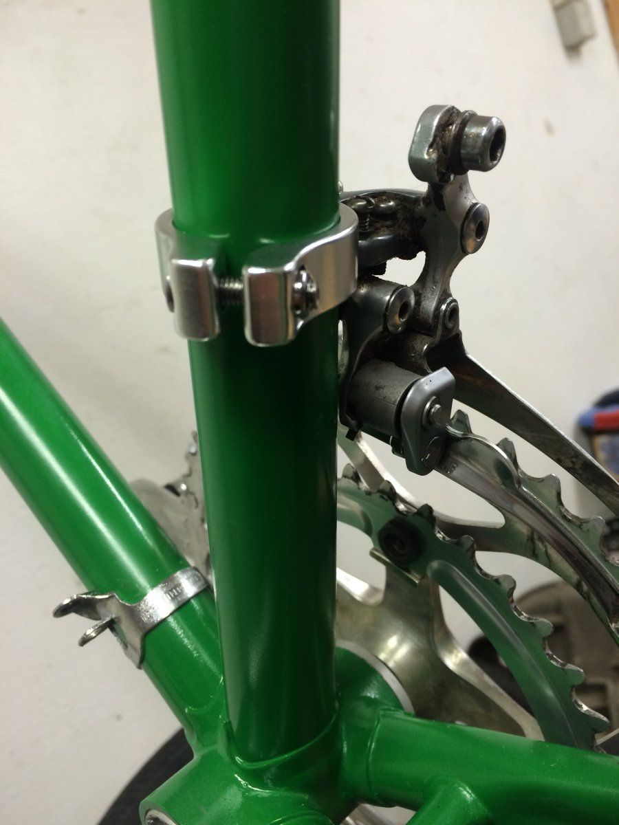

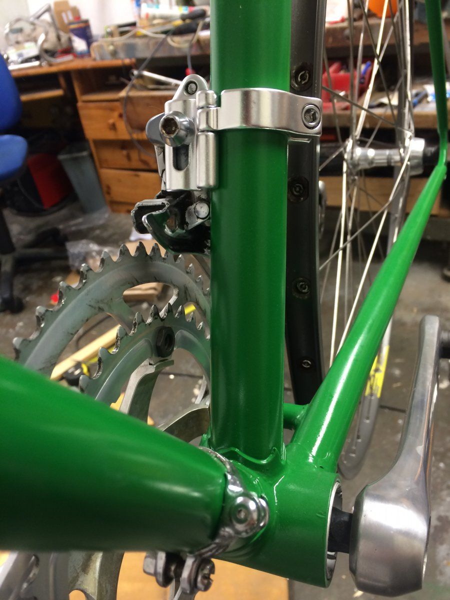

Guten Morgen,
Ich habe ein Problem. Zumindest glaube ich das. Lieber wäre mir natürlich, wenn ich einfach nur eine einfache Lösung übersehen habe.
Für einen Freund baue ich gerade ein Rad auf. Der Rahmen ist wohl aus den 70ern und hat keine Zugführung unter dem Tretlager, sondern eine Schelle am Unterohr.
Nun Frage ich mich wie ich den Schaltzug für den Umwerfer verlegen soll, den dieser hat ja keinen Anschlag für eine Zughülle.
Ich hab mal Bilder angehängt und hoffe ihr versteht mein Anliegen.

Guten Morgen,

Anhang anzeigen 350243 Anhang anzeigen 350244 Anhang anzeigen 350245

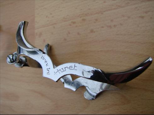

So müsste die Schelle eigentlich aussehen. Ist nicht optimal fotografiert, aber ich denke man sieht es trotzdem. Das kurze Stück lenkt den Zug steil nach oben und zum Umwerfer hin: http://www.ebay.de/itm/Campagnolo-F...351659?hash=item41ad4c95ab:g:iewAAOSw3YNXcCpM
Sowas hat hier bestimmt jemand in der Bastelkiste.
Auf den zweiten Blick: wieso sollte das denn nicht funktionieren so?
Hat der Umwerfer einen Anschlag? Sehe ich auf den Fotos nicht. Wenn doch: Von Schelle bis Anschlag eine Zughülle legen. Aber das wäre natürlich zu einfach ;)
Ne, einen Anschlag hat der ja eben nicht. Und ohne Hülle wäre der Zug ja viel zu stark geknickt und würde wahrscheinlich sogar am Rahmen schleifen. Oder bin ich jetzt blöd?
Ja, ohne Hülle würde ich es nicht machen. Deswegen brauchst du mE eine Schelle die den Zug eben nach oben hin umlenkt. Da könnte das Campa-Ding aus meinem eBay-Link hinkommen, aber vielleicht hat hier ja einer der Altvorderen noch ne Idee bzw. was in der Kiste :)
