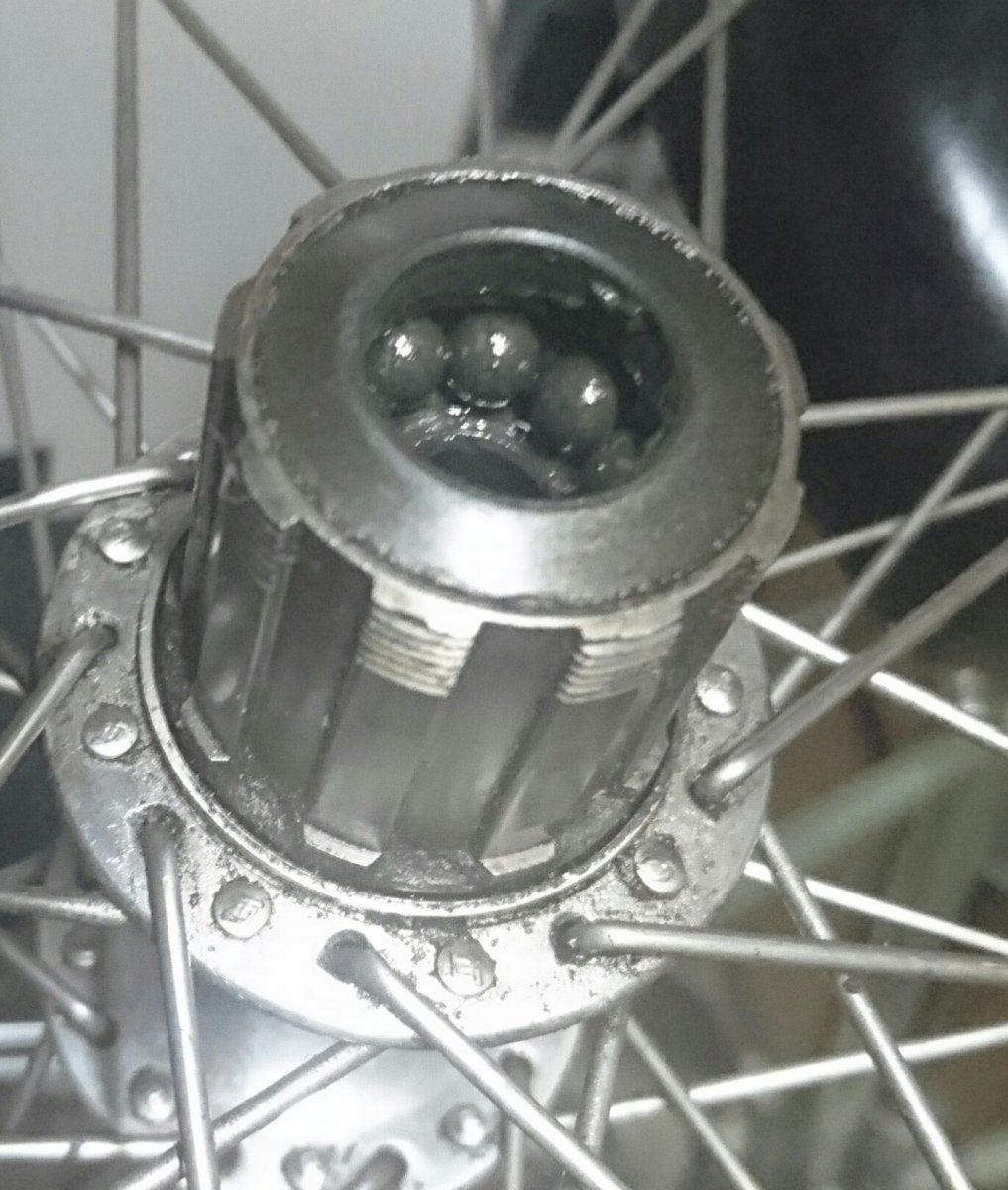

Wie bekommt man diesen Freilauf runter?
600er Nabe!
