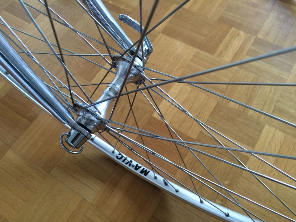

Seit wann ist denn die Beschriftung so herum angebracht?! Ist beim HR genauso. Das kann ja schlecht falsch herum drinstecken ...
So sind meine LR auch angelegt, damit man auch auf der linken Seite ein bisschen was zu gucken hat. Allgemein baut man das wohl zur anderen Seite hin auf...
Da hat wohl jemand beim Aufkleben der Dekore geschlampert.
Aha ...
Ich kenne es nur so, dass die Beschriftung von der Antriebsseite lesbar sein soll. Ich frage auch daher, da ich an einem anderen S.S.C fehlende Aufkleber anbringen muss. Hätte sie so angebracht, dass sie antriebsseitig lesbar sind. Die Reste des Mavic Schriftzugs sind bei diesem SR LRS "richtig" herum angebracht. Kann man ja an der Nabe ablesen.
Eigentlich würde ich gerne wissen, ob es bei den S.S.C. einen Grund gab, die anders herum zu beschriften als üblich.
Mir gefällt es am Besten, wenn alles von der Antriebsseite bzw. in Fahrtrichtung lesbar ist. Man steht ja recht selten auf der anderen Seite. Bei dem SR S.S.C. ist es hingegen "richtig herum". Scheint wohl im Großen und Ganzen so zu sein, dass es meistens von der Antriebsseite lesbar ist. Die neueren Mavic Felgen haben es auch "richtig herum".
Dann steigst Du also von der falschen Seite auf?:eek:
