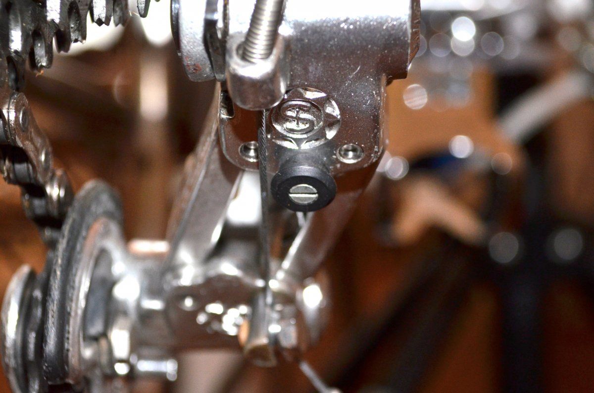

Irgendwas passt da nicht, oder?! Muß der Zug hinter die Umlenkrolle? Und wenn ja, warum (kenne die SLJ SW eigentlich nur ohne diese Rolle)? :idee:

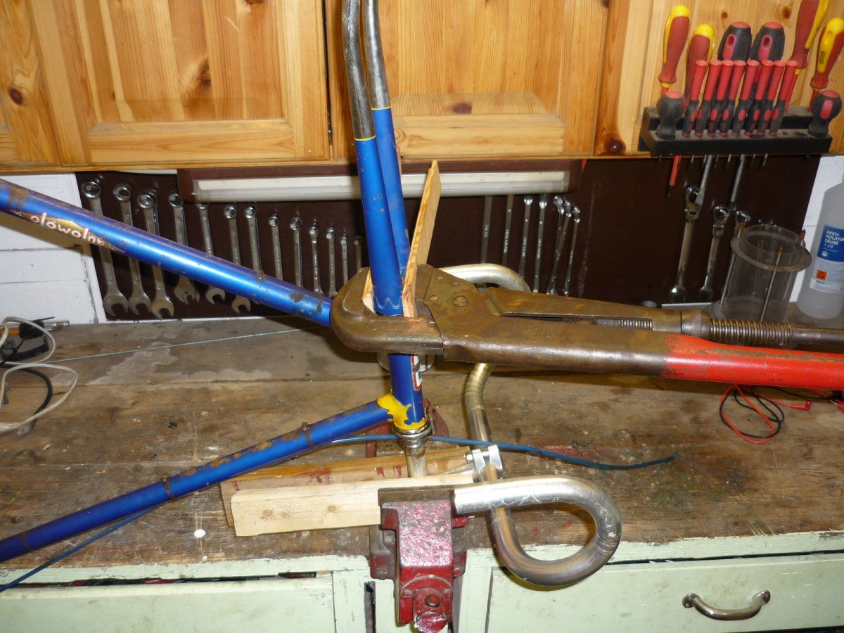

An sich baue ich grad das 653er Peugeot zusammen. Dafür fehlte mir noch ein Lenker in 26,0 für den gewählten Vorbau. Da ich den letzten 3T grad verscherbelt habe, musste ne andere Lösung her und da fiel mir die Cinelli Kombo ein, die neben vielen anderen falschen Teilen am Automoto steckte. Da das früher oder später eh fällig sein würde, habe ich es heute zerlegt. Ungeduldigerweise wollte ich nicht auf eine chemische Lösung warten (zu der mir auch die Zutaten fehlen) und habe hier mit etwas längeren Hebeln hantiert. Hat gut funktioniert, wenn auch etwas anstrengend:
Die nötigen Kräfte hätte ich nicht über Laufrad und Gabelscheiden übertragen wollen...
Innenlager und Steuersatz wollen noch ein bisschen gebeten werden...
@roykoeln : Wenn es denn mal soweit ist, kannst Du von der blauen Farbe ein bisschen mehr anmischen (lassen)? Wie man sieht hat der Kollege hier es auch nötig...
Schlussendlich brach übrigens doch wieder ein alter Reflex (Leichtbau-Unsinn) durch und ich habe am 653 einen Lenker samt Vorbau montiert, der ans Lotus sollte. :rolleyes:
Steh grad aufm Schlauch. Meinst du was anderes? :idee:
nee schon ok ich stand auf dem schlauch.. ich habe eine verbaute slj5500 hier und hab gleich nachgesehen. und musste natürlich meine feststellung gleich posten. war ein bisschen schlaubergerlich glaub ich. Dir, dem Simplex mann etwas über simplex zu erzählen..:D
Doch erzähl mal. Mir ist komplett unklar wie ich den Zug verlegen soll. Bin so rumgefahren, habe nichts außergewöhnliches feststellen können, aber komisch sieht es schon aus. :idee:
Ich denke das gehört so. Wenn du hochschaltest richtung kleiner Ritzel wird sich der zug an der rolle abstützen und verändert ab da den wirksamen zugwinkel. wenn der schaltzug die rolle aber nicht berührt wäre die rolle sinnfrei.
