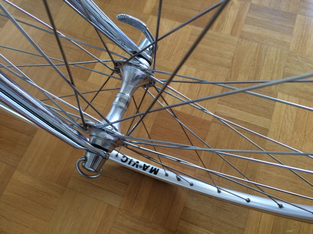

Seit wann ist denn die Beschriftung so herum angebracht?! Ist beim HR genauso. Das kann ja schlecht falsch herum drinstecken ...
Es gibt ja hier und da Abweichungen von (ungeschriebenen) Normen. Manchmal mit, manchmal ohne (erkennbaren) Grund.
Mir gefällt es am Besten, wenn alles von der Antriebsseite bzw. in Fahrtrichtung lesbar ist. Man steht ja recht selten auf der anderen Seite. Bei dem SR S.S.C. ist es hingegen "richtig herum". Scheint wohl im Großen und Ganzen so zu sein, dass es meistens von der Antriebsseite lesbar ist. Die neueren Mavic Felgen haben es auch "richtig herum".
Stehst du jetzt ernsthaft so auf dem Schlauch? Wenn es dich stört musst du halt die Felge ausspeichen und andersherum wieder einspeichen.
Bei der ssc musst du die decals so aufkleben, dass sie in der gleichen Richtung lesbar sind wie die eingeprägte Felgengröße. Wenn Sie dann nicht in der gewünschten Richtung lesbar sind: Umspeichen, s.o.

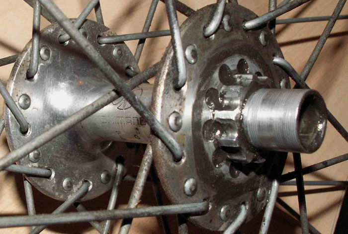

Kann mir mal einer bitte sagen, ob / wie ich bei der Nabe den Freilaufkörper demontiert bekomme?
Wenn ja,welches Werkzeug nehm ich da am besten?
Das Teil hängt an einer Stelle. Möchte also entweder den Freilauf austauschen gegen einen 7-fach HG, damit ich auch eine neuere Kassette (HG-50) draufschrauben kann. Das erste Ritzel ist ja eh reichlich überdimensioniert.
Oder komme ich an einer neuen Nabe nicht vorbei? :-/
Wenn das Abschlussritzel noch okay ist, kannst du auch die großen 6 Ritzel einer 7x Kassette befeilen und lediglich das kleinste original behalten. Wenn nicht, kannst du es erstmal umdrehen, falls die Rückseite der Ritzel nicht auch schon genutzt wurde.
Ansonsten: 13er Inbus müsste gehen. Wenn nicht, ist es noch die alte Steckverbindung, da gibt es eh keine HG Freiläufe für (man kann aber möglicherweise den äußeren Teil des Freilaufs tauschen).
Edit: quatsch, wie komme ich denn auf 13? Natürlich ist es ein 10er Inbus.
Cool, danke für den Tipp!
Ich zerleg das Teil mal und schau wie das aussieht, evtl. lässt der Freilauf sich ja warten/instandsetzen. Dann tausche ich nur die 6 ersten Ritzel aus einer HG Kassette und "säge" die passend.
edit: wie es aussieht, ist das das alte Teil, also kein Imbus. Dann bleibt das Teil also wohl oder übel drauf.
Die Freiläufe für 6- und 7-fach UG und HG waren bei 600er und 105er identisch in der Aufnahme, lediglich Dura Ace war anders konstruiert.
Allerdings gab es 2 unterschiedliche Befestigungsarten:
bei den älteren Naben war der Freilaufkörper auf die Nabe gepreßt,
bei den neueren Naben war er durch eine "Schraubhülse (Fixing Bolt) an die Nabe geschraubt und ließ sich mit einem 10er Inbusschlüssel abscrhauben.
Den älteren Typ sieht man hier:
Später wurde das vorstehende Rohrstück weggelassen und stattdessen eine Gewindebohrung in den Nabenkörper gesetzt, so daß der Freilauf durch jenen "Fixing Bolt" gehalten wurde.
Dennoch: die Freilaufkörper selbst waren identisch!
Weiteres gibt es hier:
http://www.sheldonbrown.com/k7.html
Ich sehe schon , ich war zu langsam , ich ziehe meinen Quatsch hiermit zurück.... , der war/ist nur halbgar :confused:
"Das IST die alte Steckverbindung von Freilauf und Nabe , das erkennt man daran , das der Nabenkörper auf der rechten Seite kurz vorm Nabenflansch keine Verdickung hat ( für das Gewinde der Hohlschraube ) , man kann diesen hier NICHT mit einem Innensechskantschlüssel ( Schlüsselweite = 10mm , nicht 13 wie du schreibst ) , da da gar keine Hohlschraube drin ist .
Allerdings habe ich auch keinen Plan , wie man diesen hier abbekommt ( ich erkenne ganz im Grund so winzige halbrunde Klinken )
und ich glaube nicht das man an der Nabe den neueren Typ Freilauf ansetzen kann , es ist ja kein Gewinde für die Hohlschraube drin
