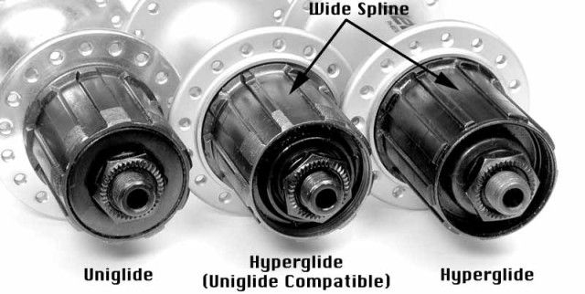

HG-Kränze passen nicht auf UG-Freiläufe. Andersrum aber schon. Bei HG ist eine breitere Nut, wo die Zähne genau positioniert werden können. Bei UG ist die Teilung gleich, weil da die Position der Kränze schnuppe ist.
Bild geklaut .
Links reiner UG Freilauf ( letztes Ritzel kommt aufs Aussengewinde )
Mitte UG / HG Freiauf (UG Abschlusstitzel möglich , aber zusätzlich Innengewinde für HG Abschlussring , dazu 1x breitere Nut für HG )
Rechts reiner HG Freilauf ( kein Aussengewinde mehr ).

Danke, genau aus diesem Grund möchte ich ja auch UG auf HG umrüsten

Danke Flat für das Bild, ist mir schon bekannt gewesen.
Evtl. hab ich mich auch etwas missverständlich ausgedrückt. Ich besitze bereits eine UG-Nabe und möchte die auf HG umrüsten, eben weil HG mehrere Vorteile bietet. Meine Frage ist nun, ob alle HG-Freiläufe (ausgenommen DA) gleich sind und ich mir einfach ne günstige HG-Nabe in der Bucht oder anderswo besorgen kann um die als Teilespender zu verwenden. Schließlich brauch ich ja nur den Freilauf.

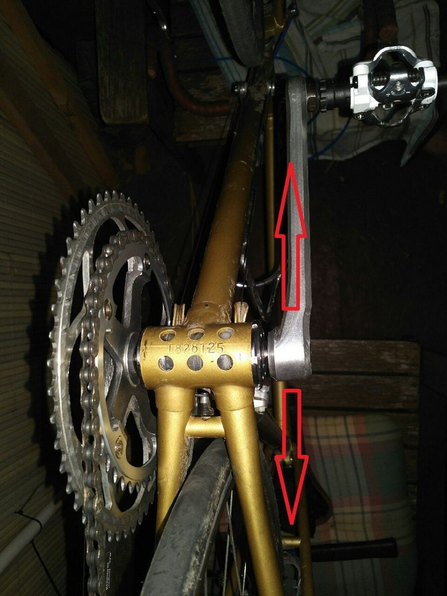

Doch habe ich beim Zusammenschrauben gemerkt, dass die Kurbel Spiel hat. Also kein Längsspiel an der Achse der Welle entlang, sondern so, dass die Kettenblätter eiern. Dadurch geht die Kette am Umwerfer immer wieder an..
Ich meine mich zu erinnern, dass schon vor der Reparatur ein leichtes Spiel vorhanden war..
Fester konnte ich die Kurbel und die linke Seite nicht mehr anziehen, da sonst das Lager zu fest gewesen wäre..
Kann es sein, dass die Kugeln zu klein sind? Diese habe ich gekauft, sie haben auch exakt die selbe Größe wie die alten:

Wie stark eiert das? Ich ziehe Kurbeln immer so auf, dass ich alle vier Positionen auf der KB-Seite ausprobiere und die, die am saubersten läuft, nehme ich dann. Es gibt so gut wie immer Unterschiede -
Den Zusammenhang zwischen Kurbeln anziehen und festem Lager verstehe ich nicht, oder berühren etwa die Kurbeln schon die Lagerschalen?
1/4-Zoll stimmt bei den meisten Lagern, was hast Du für eins?
Ich würde auch mal eine der vier Seiten der Kurbelaufnahme der Welle vermuten. Hat mein Peugeot auch. Ich habe mich damit abgefunden, und da meine Kurbel weit genug von den Blättern steht, kann ich den Umwerfer in jedem Gang so einstellen dass es außer im brutalsten Wiegetritt nicht am Käfig des Umwerfers scheuert.
Auf Dauer ist das aber vermutlich nix weil ja weder die Kurbel noch die Welle davon besser werden..

@101.20 : wenn ich die Lagerschale auf der linken Seite einen Ticken fester anziehe, wird die Welle schwergängig. Habe die Schale so eingestellt, dass es kein Längsspiel mehr gegeben hat und habe daraufhin den Konterring mit dem Vielzahn angezogen. Die Lagerschale hab ich mit dem Stirnschlüssel gekontert/ gegengehalten.
Die Kurbel steht ca 5 mm von der Lagerschale weg

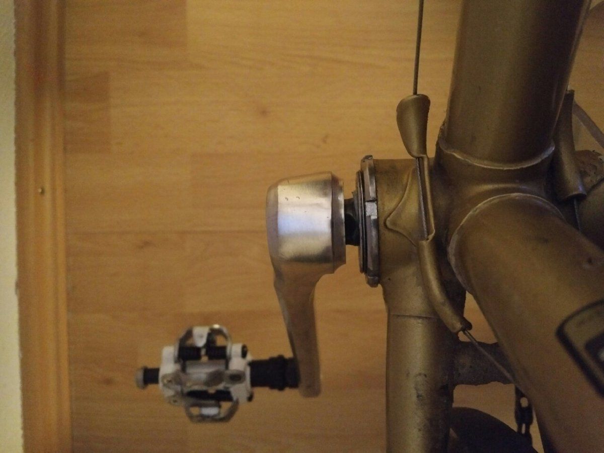

Das klingt richtig so. Evtl. mal ein Foto zeigen?

Soo, das mit der anderen Seite vom Vierkant hat mir jetzt keine Ruhe gelassen, also schnell mal um eine Seite weiter gedreht, Kurbel wieder angezogen und siehe da: das Geeiere hat sich schon stark verbessert. Allerdings ist immer noch Längsspiel (rote Pfeile) vorhanden, bestimmt 1 mm in jede Richtung.. Habe auch nochmal die Lagerschale und den Konterring leicht nachgezogen, merke da aber keine Verbesserung.
Werde erst am Sonntag erst zu einer Probefahrt kommen, hoffe, dass es sich damit schonmal gut gebesert hat..
Der Abstand zu den Lagern ist auf beiden Seiten sehr ähnlich..

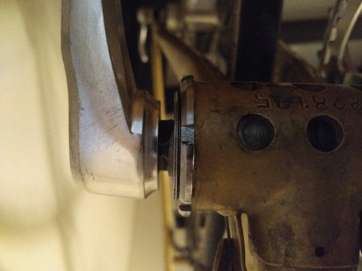

Anhang anzeigen 351498 Anhang anzeigen 351499 Anhang anzeigen 351500
Ein Millimeter in der Richtung ist inakzeptabel. Fotografiere doch auch noch mal die Innereien, da muss was faul sein.
