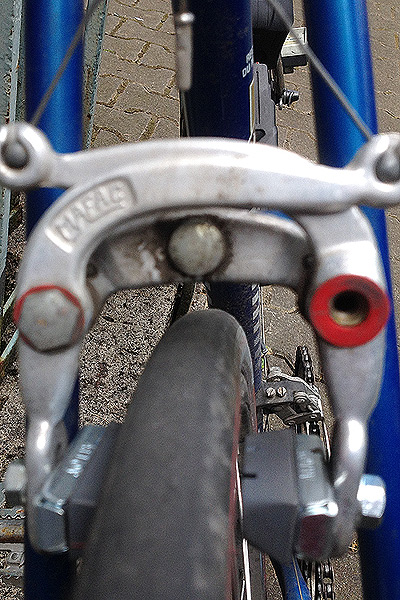

Hi Leute,
bei einer Routinekontrolle des Peugeot meines Sohns ist mir aufgefallen, dass eine der Schrauben auf den Lagerbuchsen fehlte:
(sorry für die miese Qualität)
Ich habe dort provisorisch eine andere passende Schraube montiert - und dabei festgestellt, dass man die nicht festknallen darf, da sonst nix mehr mit Rückstellen ist...
Wie macht man das am geschicktesten?
Wie fest zieht man die Schrauben?
Schraubensicherung drauf?
Gibt es die Originalschrauben noch irgendwo?
Im Moment ist eine Schraube mit Torx aus einem 19" Schrank dran...
Merci
Dirk

Hi Leute,
Merci
Dirk
Die "Andere" ist genauso lang wie die Mafac-Schraube? Denn eigentlich knallt man die schon an.
http://www.ebay.de/itm/MAFAC-Vintag...-2000-Competition-2000-4X-BX24-/172082082911? :Dhash=item2810e4345f:g:PsEAAOSwo0JWJTv7
