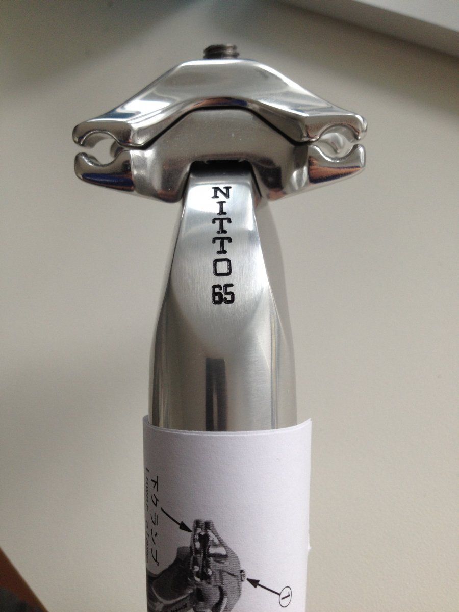

So, ihr Lieben... ich denke, der Übeltäter ist gefunden. Er nennt sich Sattelstütze.
Nun hab ich die schicke Superbe Pro vom Pinarello an Principia geschraubt. Vielleicht bleibe ich mir da treu und besorge mir noch eine vierte von Suntour für den Haushalt. Bridgestone und Mercian sind auch schon aus diesem Hause ausgestattet.
Da fällt mir ein: ich hab auch noch was in der Kiste, das ruhig ans Pinarello könnte...

Dir ist aber schon klar, dass das knarzen nicht an der Stütze selbst liegt?
Montagepaste oder Fett an der richtigen Stelle und die alte Stütze kann bleiben.

Sicher? Kann ja auch ne Fehlkonstruktion sein. Hatte die Suntour für die Probefahrt jetzt auch nicht nochmal extra gefettet.

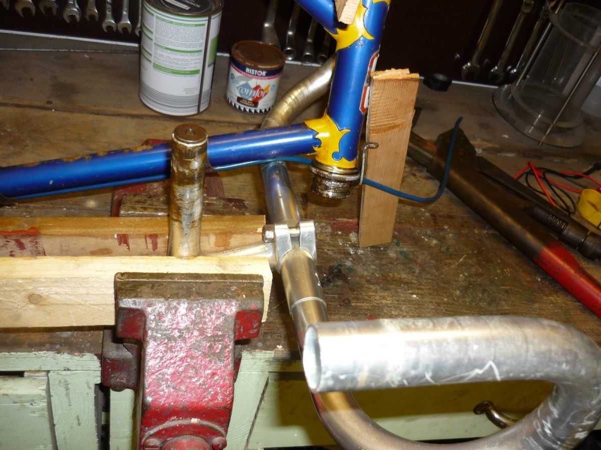

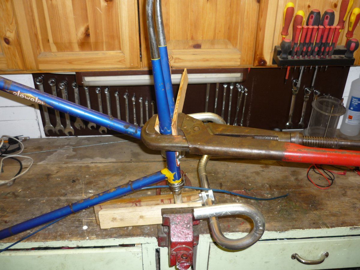

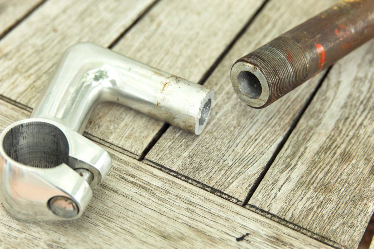

An sich baue ich grad das 653er Peugeot zusammen. Dafür fehlte mir noch ein Lenker in 26,0 für den gewählten Vorbau. Da ich den letzten 3T grad verscherbelt habe, musste ne andere Lösung her und da fiel mir die Cinelli Kombo ein, die neben vielen anderen falschen Teilen am Automoto steckte. Da das früher oder später eh fällig sein würde, habe ich es heute zerlegt. Ungeduldigerweise wollte ich nicht auf eine chemische Lösung warten (zu der mir auch die Zutaten fehlen) und habe hier mit etwas längeren Hebeln hantiert. Hat gut funktioniert, wenn auch etwas anstrengend:
Anhang anzeigen 351020 Anhang anzeigen 351024 Anhang anzeigen 351021 Anhang anzeigen 351022 Anhang anzeigen 351023
Die nötigen Kräfte hätte ich nicht über Laufrad und Gabelscheiden übertragen wollen...
Innenlager und Steuersatz wollen noch ein bisschen gebeten werden...
@roykoeln : Wenn es denn mal soweit ist, kannst Du von der blauen Farbe ein bisschen mehr anmischen (lassen)? Wie man sieht hat der Kollege hier es auch nötig...
Schlussendlich brach übrigens doch wieder ein alter Reflex (Leichtbau-Unsinn) durch und ich habe am 653 einen Lenker samt Vorbau montiert, der ans Lotus sollte. :rolleyes:
Gleiches problem andere lösung. da der Vorbau ohnehin nicht überlebt bemühe ich gleich meinen Proxxon.:D
