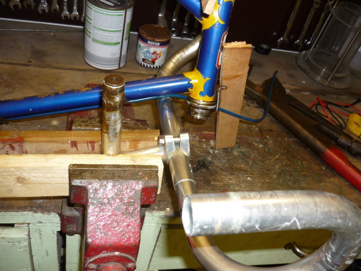

Gleiches problem andere lösung. da der Vorbau ohnehin nicht überlebt bemühe ich gleich meinen Proxxon.:D

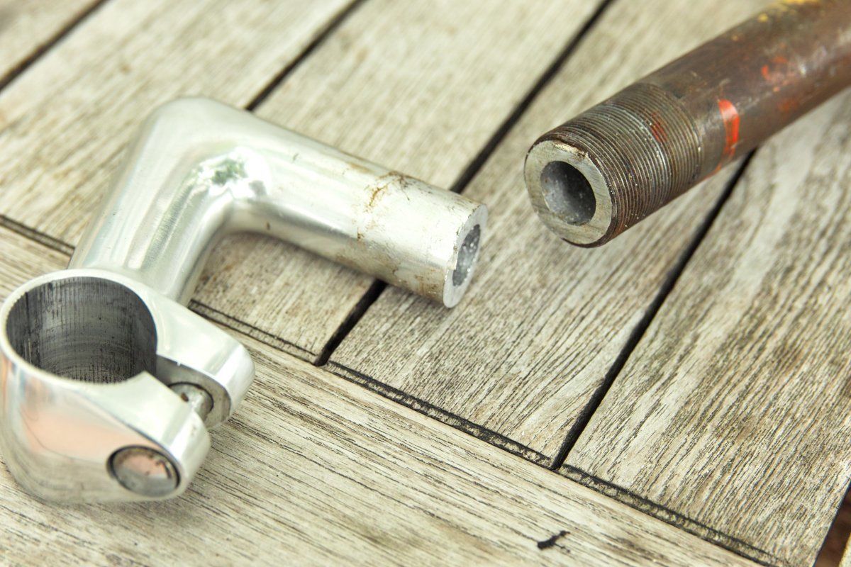

Komisch, so wie´s ausschaut hat der obere Vorbau aber überlebt? Zerstörung ist immer das letzte Mittel welches ich wähle wenn alles andere nicht mehr funktioniert. So wie gestern blöderweise bei einer Staubkappe. Aber einen Vorbau gleich abflexen? - gut ist dein Vorbau und deine Entscheidung.

Ich habe schon einige Abenteuerliche versuche unternommen. wie ,, Steuersatzkugeln mit Bremszugaussenhülle ersetzt. Gabel mittig mit einer holzleiste auf dem boden gesetzt -damit die kräfte nur innerhalb Gabelrohr und Vorbau wirken- Holzklotz auf den vorbau und gehämmert... Hammer Hammer Hammer HAMMER ohne erfolg.. anschliessend habe ich eine kurze Inbusschraube in das schraubenloch gelegt einen Bohrer gekürzt und die spitze flachgeschliffen, damit in Boschhammer auf die schraube und maschinell gehämmert. Der Plan war erstmal stückchen bewegen um es anschliessend herauszuziehen. Bewegte sich aber keinen Millimeter.
Ich wollte die Gabel aber nicht gegen Verdrehung belasten deshalb nun diese Methode ich denke die Gabel ist wertvoller als der Vorbau..
Jaaa der obere teil!! der wird als Fahrradhalter an der Wand seinen dienst verrichten;)

Das zeugt von wenig mechanischem Verständnis. ;)
Mit dem Hammer hast du keine Übersetzung, mit dem drehen bist du leicht bei 1:100 (1m Kantholz an die Gabelbrücke geschraubt). Die Gabelbrücke kann das ab. Nur die Gabescheiden sind empfindlich.

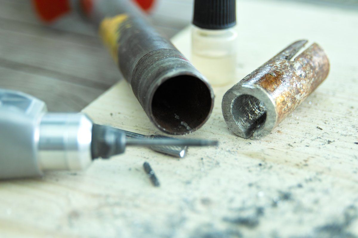

Es hat ebenfalls Gequitscht und Geflucht habe ich auch - Aber leise -

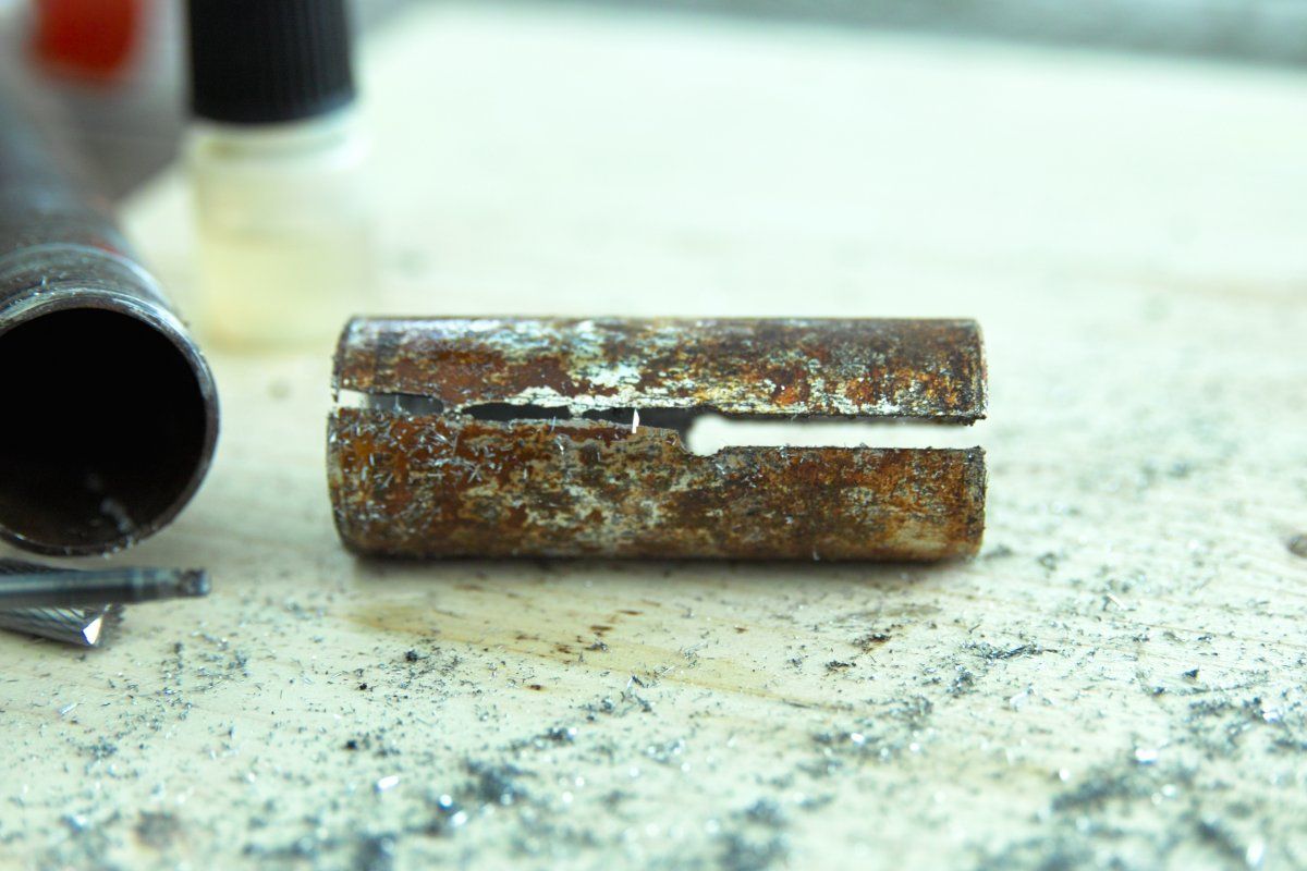

Mann gegen Rost. Rost hat verloren. und ich habe zwei Fräser verloren.
Gewonnen Habe ich die erkenntnis:
:idee:Für eine Dauerhafte und sichere verbindung empfiehlt es sich: Bei der Montage keine Montagepaste verwenden mit der zeit übernimmt der Rost die aufgabe von schrauben-flächen-sicherung und es entsteht eine dauerhafte Verbindung.:p

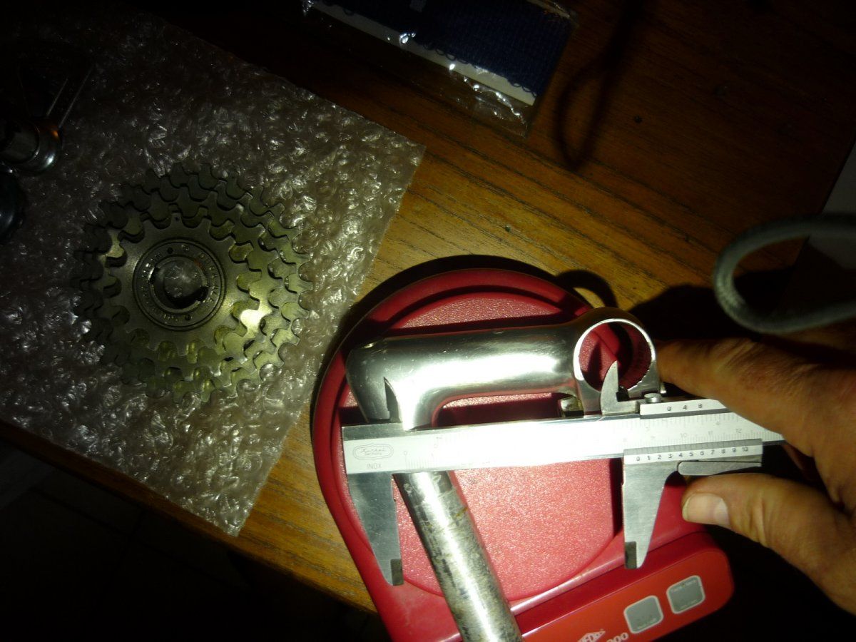

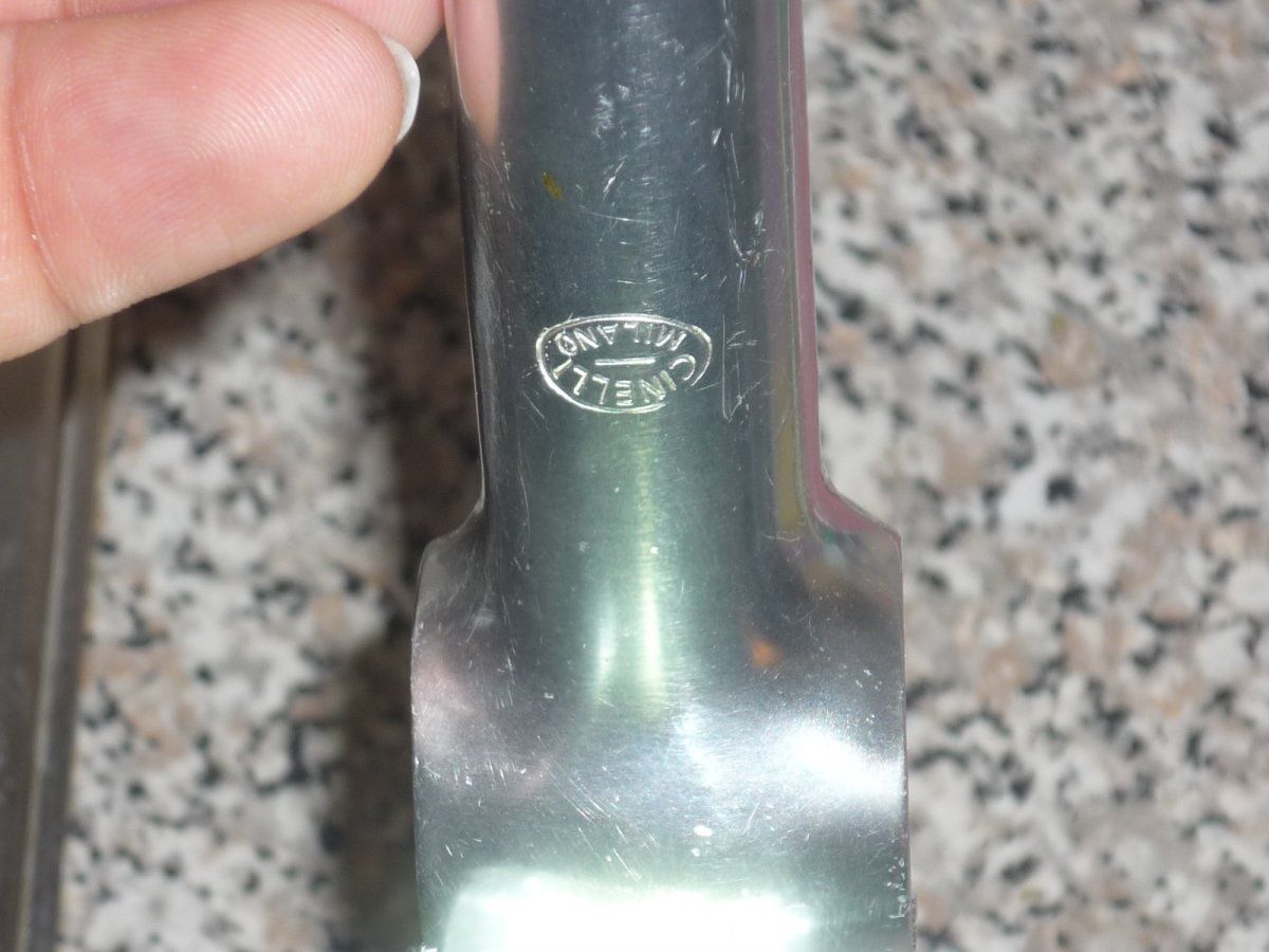

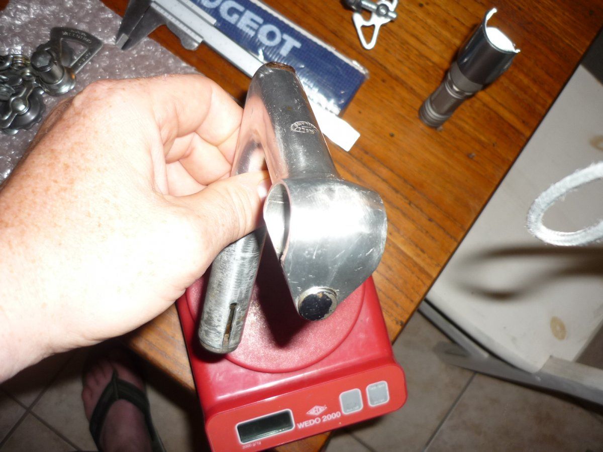

:(Übrigens! Hat jemand passenden ersatz in 70-80mm für mich? klemmung 26,4mm länge 80 besser 70mm.
das Angebot von @kerstinw ist leider an mir vorbeigerauscht.
Ich habe den Eindruck gewonnen, dass der Vorbau da ohne große Rücksichtnahmen reingeballert worden ist, vielleicht ist da ja noch was von über. Ansonsten: Es handelt sich um ein Peugeot:cool::p
