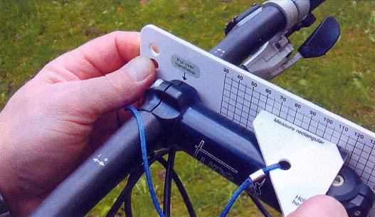

Das ist messen nach pimaldaumen. Das sieht sehr nach 85mm aus. Für ein genaues Messergebnis solltest du einen Schenkel vom Messschieber an Innenkante Bohrung bis hinten am Schaft messen und 2mm addieren(-11+13)
Rechnerich sollte man bei 80mm vorbau 78mm messen, allerdings messe ich bei 80er vorbau auf die art 75mm.
Ich wollte gerade ähnliches sagen, gemessen wird wohl von Mitte der Schraube aus...

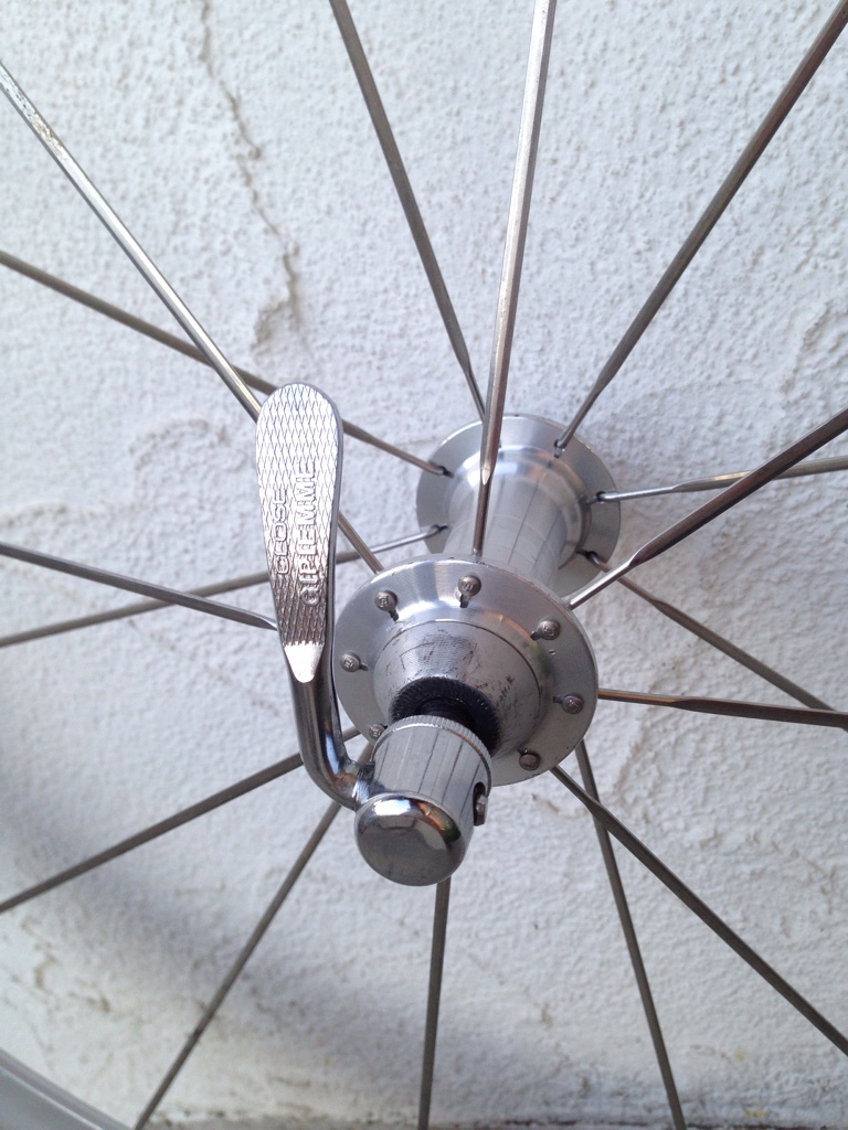

Hallo, kann jemand was zu der Nabe bei diesem VR sagen!?
Hat die eine ganz normale Achse, sprich Hohlachse, Nabenkonus, U-Scheibe, Kontermutter und paar Kugeln die man nachfetten und einstellen kann oder ist das sowas gedichtetes wie bei einer Sachs New Success mit Industrie Lagern!?

Gipiemme Tecno 716 Pro Vorderrad
650c/26"
16 Messerspeichen
Clincher-Version
inkl. SSP und Reifen (Transportschutz)
Preisvorstellung 70€ inkl

Das Laufrad nutzt z.T. Campa-Componenten Bj.96(Speichen, Felgenrohling Zonda) ,die Nabe ist eine industriegelagerte Formula-Nabe,überschaubare Technik
