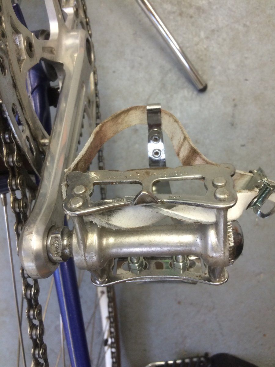

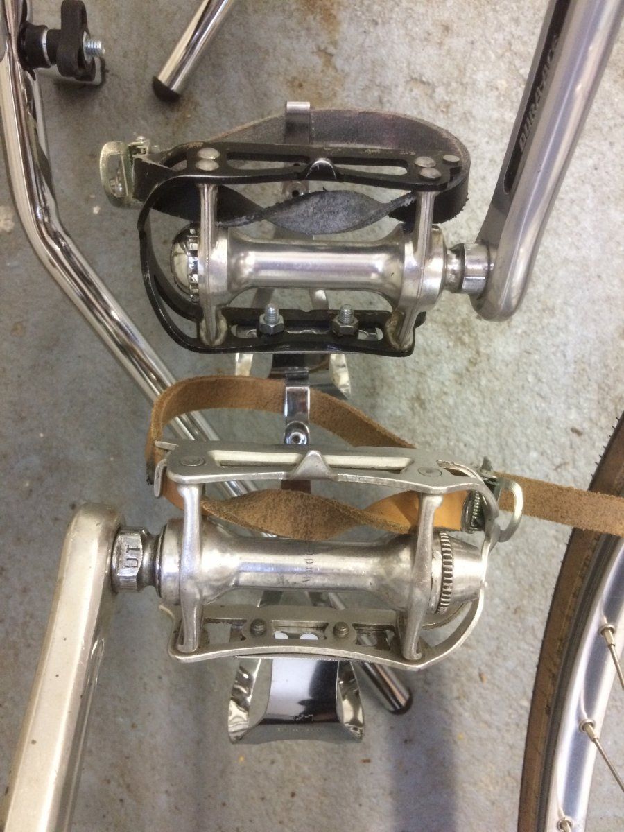

In Valkenburg ist mir aufgefallen, daß die Lyotard Pedale am PX10 dazu führen, daß sich der Pedalriemen, bei jeder Umdrehung zwischen Kurbel und Pedal verklemmt. Ich habe nun keine Quadratlatschen aber auch mit schmalen Sportschuhen sind die Pedale mit angezogenen Riemen kaum benutzbar. Radschuhe mit Channels hatte ich GsD nicht an. Auf den Schotter- und Matschstrecken war ich dankbar dafür.
Man sieht das ganz gut an der schwarzen Stelle am Riemen!
Bei Campa Pedalen (rechts) gibt es den auf dem dritten Bild zu sehenden kleinen Haken, der den Riemen genau daran hindert zwischen Pedal und Kurbel zu geraten.
Die Frage würde mich auch brennend interessieren, habe das gleiche Problem an meinem Bauer mit den verbauten Wippermann-Pedalen...
Wie löst ihr das, ohne den Fuß auszutauschen, weiß jemand Rat?

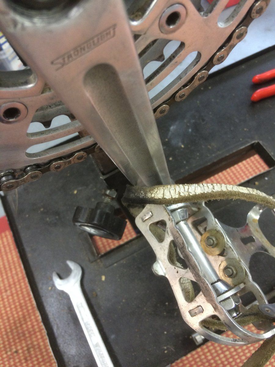

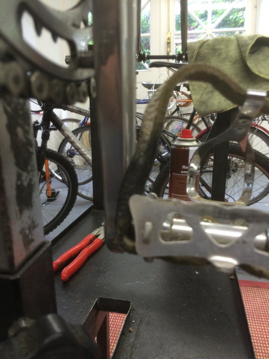

Du hast die Lösung doch schon genannt:
Campagnolo (oder vergleichbar gebaute) Pedale montieren.
Die Pedale sind für mich mit Schuhgröße 43-44 leider auch nicht fahrbar. Sie sind viel schmäler als z.B. eben Campa und dadurch sind meine schon schmalen Radschuhe noch immer zu breit um vollflächig im Pedal zu sein.
Und wenn ich irgendwie drinn bin schleift es wie bei dir. Lösung außer verbiegen/beschneiden der Pedale habe ich keine dafür.
Ich habe noch Atom 700 Pedale - die muß ich noch überholen. Das ist auch der Grund warum mein schönes PX10 nun steht anstatt gefahren zu werden. Leider ist mir das Problem vorher nicht aufgefallen, da ich nur kurze Strecken mit Sneakers vor der Überholung gefahren bin...
@Profiamateur: Gibt es bei Campa Pedalen am PX10 nicht Abstossungsreaktionen :rolleyes:
Zumindest beruhigt mich, dass ich nicht allein bin mit meinem Problem :confused: Wie ist das mit den M. Berthet Pedalen? Haben die das Problem bei der anderen Bauweise auch?
Ich würde schon gern eine zum PX passende Lösung haben.
Ich habe schon mal den spitzen Zacken ( der aussen an dem Rahmen der Pedalen ist ) abgefeilt , dann kann der Schuh und der Haken etwas weiter nach aussen gesetzt werden ( sonst hängt der ja vor dem Zacken ) , und der Riemen scheuert nicht mehr am Kurbelarm .
Und einige Pedale sind ab Schuhgrösse 42 aufwärts einfach zu schmal , weg damit .
Scheibe unterlegen, so dass das Pedal einen Tick nach außen kommt? Pedalriemen irgendwie (Schraube, Klemmblech...) am Pedal fixieren?

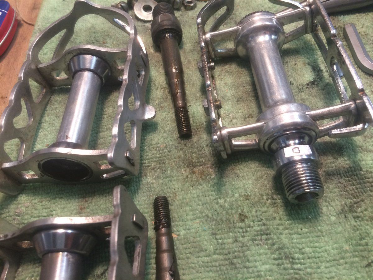

Habe gerade noch mal nachgesehen und ein paar Bilder gemacht. Das Lyotard Pedal an der Gitane funktioniert und hat auch den Haken, ist nur deutlich später, also nicht mehr so recht "zeitgemäß"! Man sieht, dass die Pedalachse mehr Platz läßt als bei den frühen Pedalen (unten das Spidel) oben Kyokuto ProRace. Hier ist alledings der Riemen gerade nicht hinter dem Stift dessen Kopf am Pedal zu sehen ist. Auf dem zweiten Bild Campa Pista. Hier ist die Achse lang genug. Also passendes (zeitlich/technisch) Pedal suchen:confused:
Ansonsten ist eine Bastellösung mit Feile oder Draht, wir sind immerhin im Bastelfaden, immer mit dem Risiko versehen, dann Probleme zu machen, wenn es gerade gar nicht paßt :rolleyes: Die Pedalachsen der Lyotard/Spidel sind auch nicht beliebig austauschbar? Sonst könnte vielleicht eine Achse benutzbar sein, deren Ansatz auf der Kurbelseite länger ist?

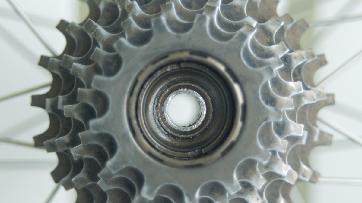

Shimano Golden Arrow Hinterradnabe mit 6-fach Ritzelkassette: Der Freilauf läuft auf einmal ziemlich unrund und neigt alle paar Umdrehungen zum „Schaben“,Ich kann dann nicht mehr rückwärts kurbeln, da die Kette nicht mit will!

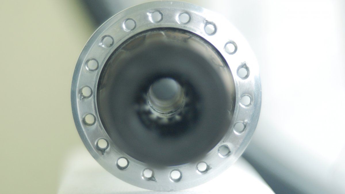

Abbildung 1: wie lässt sich hier der Freilauf ausbauen? Benötigt man einen „Spezialschlüssel mit zwei Aussparungen, um das Ding abzubekommen und eventuell zu wechseln?

Gibt es noch ausreichend Ersatz an Freiläufen oder sollte ich versuchen hier im Forum eine komplette Hinterradnabe zu bekommen, ich brauche 126 mm Einbaumaß?
Für Antworten bin ich dankbar !
