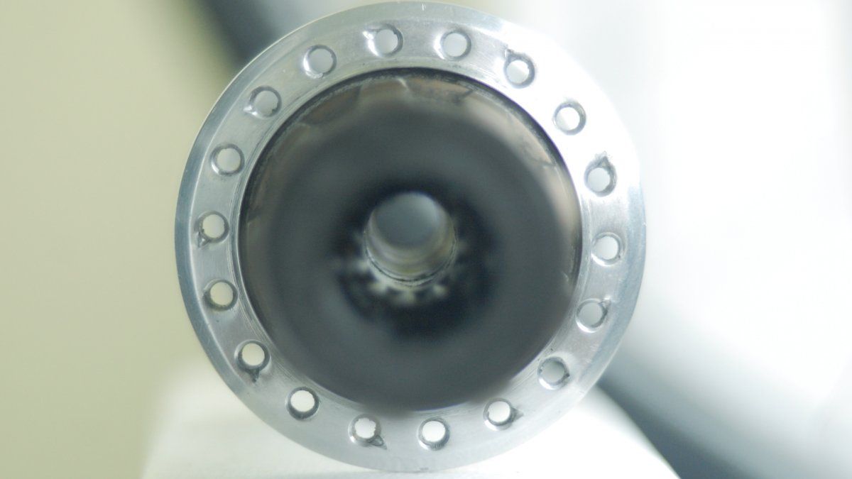

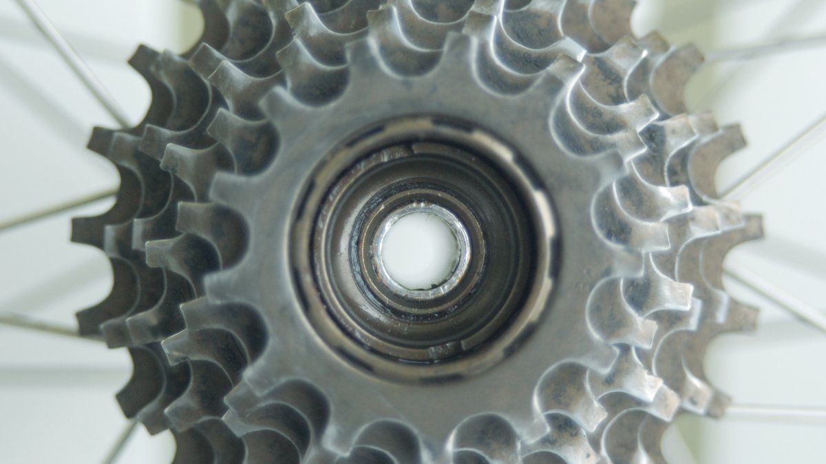

Shimano Golden Arrow Hinterradnabe mit 6-fach Ritzelkassette: Der Freilauf läuft auf einmal ziemlich unrund und neigt alle paar Umdrehungen zum „Schaben“,Ich kann dann nicht mehr rückwärts kurbeln, da die Kette nicht mit will!
Abbildung 1: wie lässt sich hier der Freilauf ausbauen? Benötigt man einen „Spezialschlüssel mit zwei Aussparungen, um das Ding abzubekommen und eventuell zu wechseln?
Abbildung 2: Shimano 105, scheinbar ähnlich, aber überhaupt nicht gleich,hier sind innen an der Achse kleine „Riffel, in die zum Beispiel ein 10er Inbusschlüssel passt, also Freilauf in einen Schraubstock und abgedreht?
Gibt es noch ausreichend Ersatz an Freiläufen oder sollte ich versuchen hier im Forum eine komplette Hinterradnabe zu bekommen, ich brauche 126 mm Einbaumaß?
Für Antworten bin ich dankbar !
Bei der Golden Arrow Nabe ist der Freilauf aufgesteckt/gepresst und kann abgehebelt werden. Bei der neueren Nabe ist er mit der Inbusschraube befestigt. Nicht den Freilauf einspannen, sondern das Rad festhalten und einfach die Schraube lösen. Die freiläufe sind austauschbar. Die Mühe mit dem Umspeichen der Nabe würde ich mir sparen und einfach einen Freilauf aus einem Unfallopfer transplantieren.

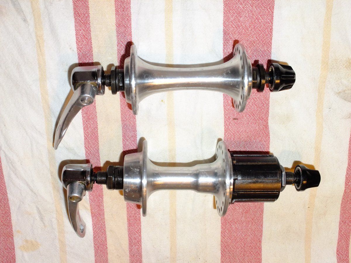

Gerne wieder : Demontage Kasettenfreilauf Shimano welcher mittels Hohlschraube an der Nabe fest ist .
Diese Naben habe rechts das Mittelteil verdickt , daran sind diese zu erkennen ( unteres Bild ).

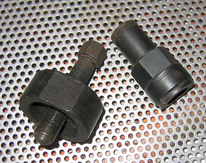

Wie meine Vorredner bereits richtig sagten ist der Freilauf verpresst, Ritzel mit 2 Kettenpeitschen runter.
Den Freilaufkörper abziehen geht mit TL-FH30 (links), den Körper zerlegen mit TL-FH40 (rechts). Ich würde erst versuchen den Freilauf zu reparieren (nicht abziehen). Die alten gepressten haben eine andere Passung als neuere Geschraubte. Mit dieser Wurfpassung nudelt das Keilprofil der Nabe ruckzuck aus. Wenn Du den Freilauf ersetzen musst und mutmßlich keinen alten mehr bekommst, die Passung fettfrei machen und mit 2k-Kleber einsetzen - dann hast Du die Chance, daß es eine Weile hält. Gruß und gutes Gelingen ...

Nein , der Freilauf ist eine kpl. Baugruppe die an der Nabe befestigt ist .
Entweder aufgepresst / gesteckt ( ältere Version , Golden Arrow z.B. )
Oder festgeschraubt mit einer Hohlschraube ( aktuelle Version )
Wie auf meinem Bild , wo links der Freilauf liegt , daneben Hohlschraube u. Schlüssel .
Beide Freilauftypen sind gleich ( alt u. aktuell ) , ich meine sogar austauschbar ?
Der Freilauf selbst kann auch zerlegt werden , dazu musst du die Kugelschale mit den 2 Klinken dran ausschrauben , dann kommst du an das innere vom Freilauf ( Kugeln , Federn , Klinken ) , das würde ich nicht machen .
