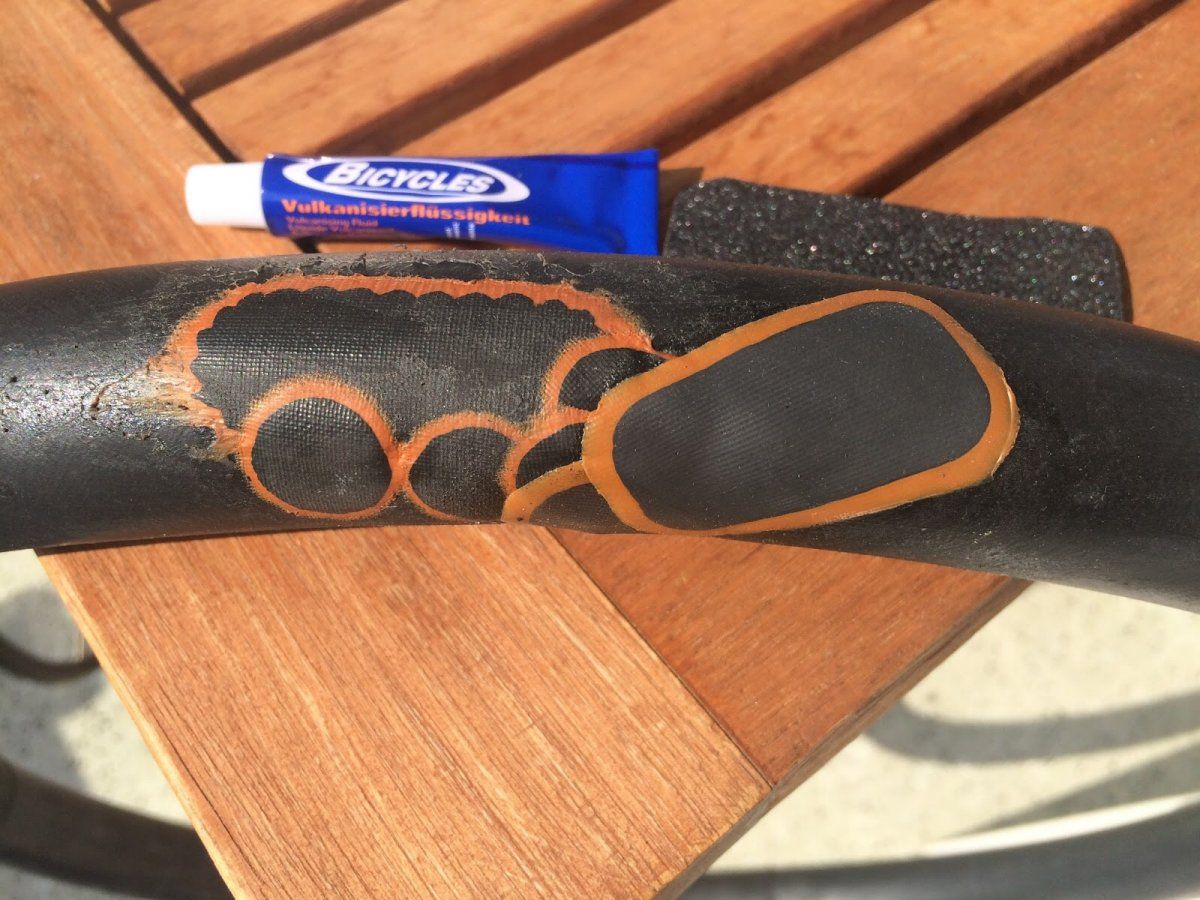

Wie viele Flicken macht ihr auf einen Schlauch, bevor ihr ihn entsorgt?
Bild im Netz ausgeliehen
Ich verwende idR einen Ersatzschlauch und flicke den defekten nach möglichkeit an Ort und Stelle.
Die Drehrichtung des Schlauches wird makiert bzw. durch die geprägte Schrift festgelegt, dadurch findet man versteckte Ursachen schneller.
Schläuche mit mehr als 2 Flicken schmeisse ich weg.
Da sollte man evtl. mal nach dem Fremdkörper im Mantel suchen. Scheint ja immer wieder die selbe Stelle zu sein...
Gruß Gr@ndy
Das Bild ist aus dem Netz - bei einem Rennradschlauch hast Du da schon eine Unwucht! :p

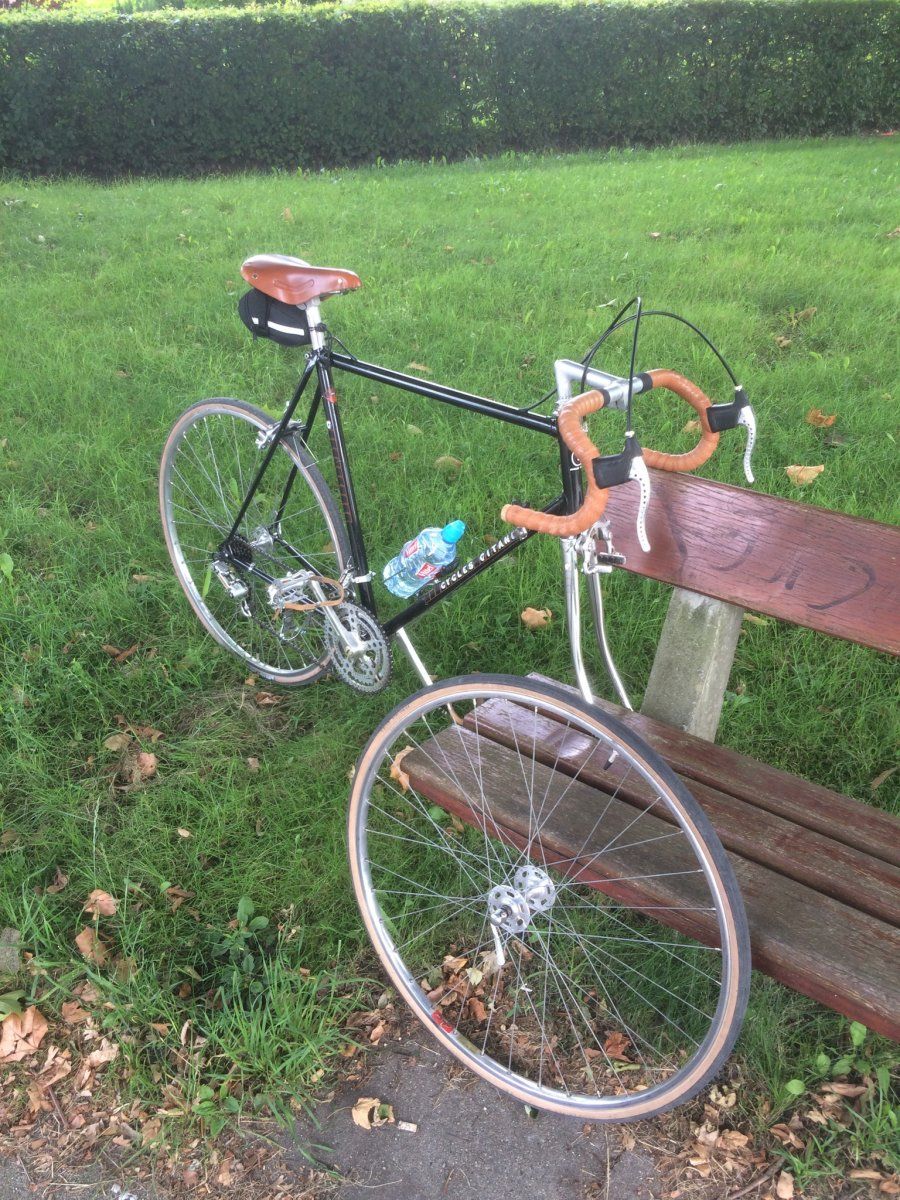

Aber das war heute unterwegs - so eine Bank ist so gut wie ein Montageständer :D

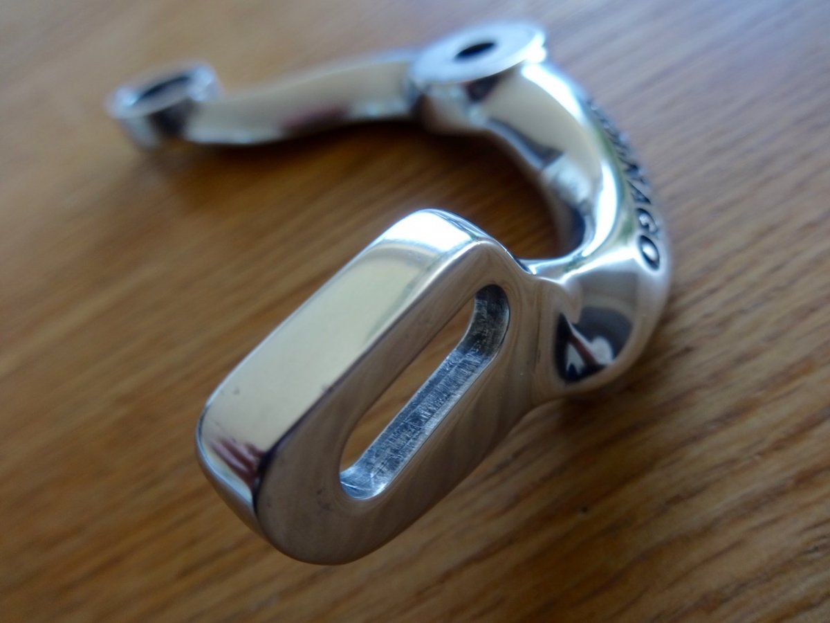

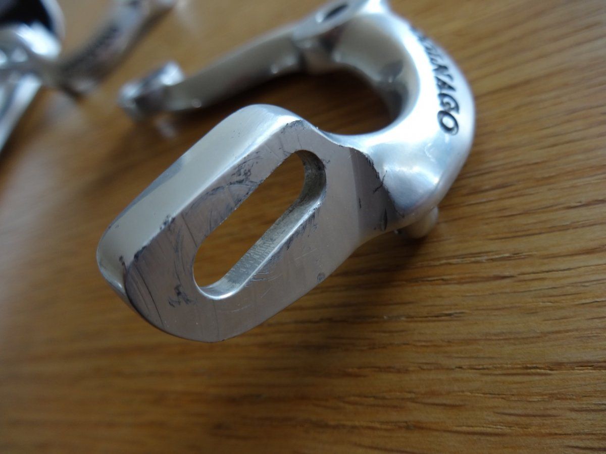

Satinieren , wie machst du das ?
Hätte ich nur "matter machen" geschrieben ... :p
Mit nem alten Küchen-Schwamm, die haben doch so eine grobe Seite. Geht meistens ganz gut. Geht das nicht auch mit einer Messingbürste?
Noch dazu : Neu eloxieren heisst aber vorher enteloxieren , wie beim neu verchromen .
Ist es nicht schon enteloxiert, wenn ich es mit dem Rohrreiniger entfernt habe? Oder geht es Dir um den Begriff (Eloxal entfernen) an sich?
Schönes Ergebnis! Dachte du wolltest Eloxieren versuchen? Schützt doch auch besser.
Dazu muss ich sie entweder weggeben oder mich mal selbst daran versuchen. Bei YouTube sieht das ja immer ganz easy aus. Wäre ja toll, wenn man das zu Hause mal schnell selbst machen könnte. "Natur"-Färbung, also Farblos reicht mir ja schon.
Gruß Gr@ndy
Ist mir letztens auch passiert... 2 mal in kurzer Zeit den Schlauch gewechselt bis mir dann auffiel dass im Mantel - unsichtbar von aussen - der Rest
eines Drahtes hing. Lesson learned : Immer den Mantel genauest von innen inspizieren bevor man den Schlauch wechselt:daumen:

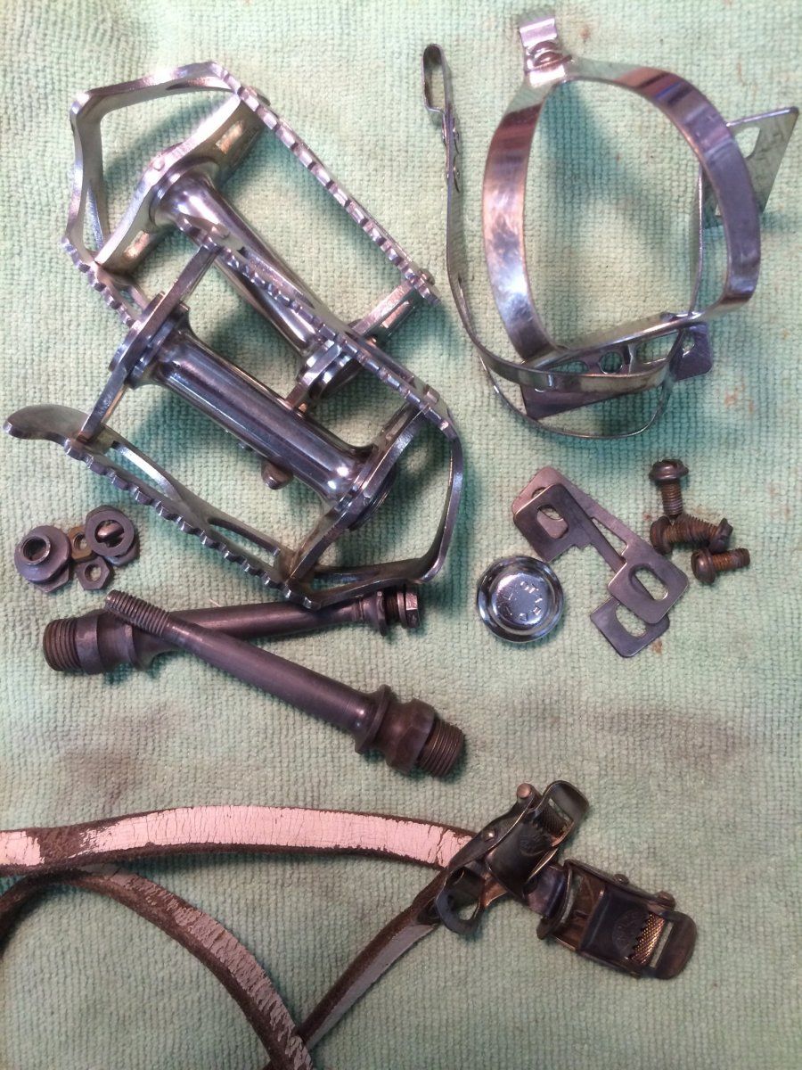

ich habe einen Frage zum Lyotard 45 Pedal
http://velobase.com/ViewComponent.aspx?ID=E49FF6F2-B0CB-42E4-B8FE-145419EC7370&Enum=109&AbsPos=129
Wie bekomme ich die Staubkappen demontiert (sind die verschraubt oder nur aufgesteckt) und kann man die Pedale zerlegen
bzw. das Lagerspiel einstellen ?
danke
Die Deckel legen ja nahe, dass da ein Gewinde drin ist. Und der einteilige Pedalkörper, dass es ein besseres, also einstellbares Pedal ist.
