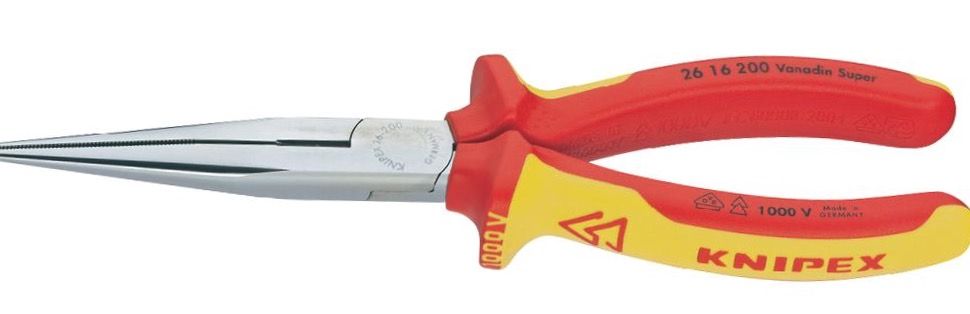

danke, gibts da einen speziellen Schlüssel um die Kappen zu demontieren ? Mit einem normalen Maulschlüssel kommt
man da ja kaum dran zwischen Käfig und Achskörper?
Den Schlüssel suche ich noch! Es geht eine lange Flachzange, die Du auf einer Seite flach anlegst und dann VORSICHTIG festhälst und aufdrehst. Man kann ein Stück Leder dazwischenklemmen zum Schutz.
So was hier

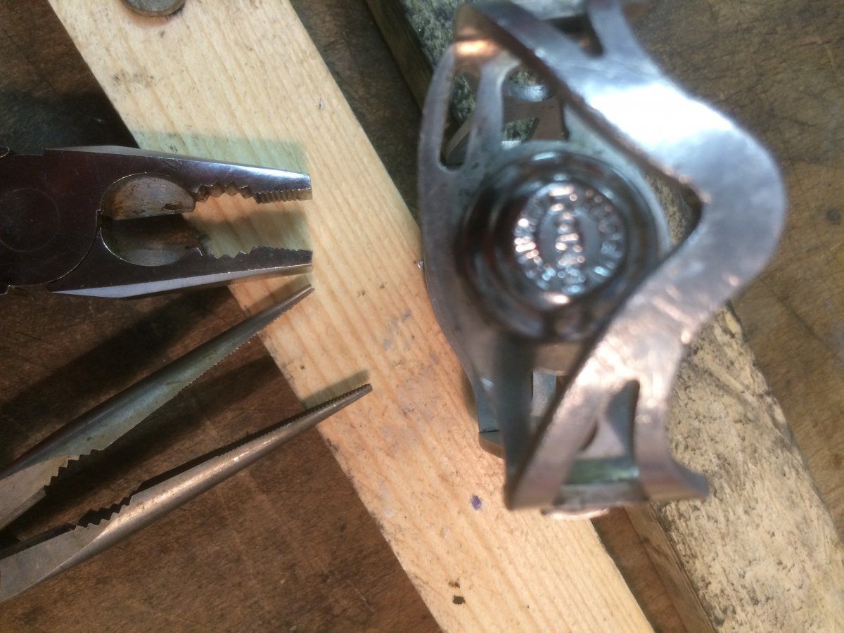

Da man an so einer Kappe nie besonders viel Kraft brauchen dürfte, könnte man einen überzähligen Schlüssel abfeilen/-schleifen.
Das Problem ist nicht das der Schlüssel nicht flach genug ist, sondern das man ihn kaum drehen kann da er ansteht mit der Außenseite. Bevor Du die Pedale überholst, schau lieber mal ob die passen; Die Dinger sind für Kinderfüße gemacht. Mit meinen schmalen Radschuhen in Größe 43-44 und Haken in L sind die zu schmal, da passt die Sohle nicht rein als das ich ordentlich drinn stehen würde...
Da musst du einfach diesen hochstehenden Zacken aussen am Pedalkäfig abfeilen , ist "brutal" aber geht ,schon oft machen müssen , da etliche Klassiker Pedalen in Campaform einfach zu schmal ausgelegt sind , Feile und gib Gummi , dann geht das...
Axo : Universalwerkzeug für Padalkappen : Wasserpumpenenzange in Miniformat
wapuza mini.jpe
genau, die Kappen benötigen - wenn ich das recht sehe - einen 24mm Schlüssel, der passt zwar rein, lässt sich aber nicht drehen...
bleibt wohl nur die WP Zange oder besagte Flachzange

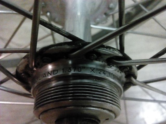

Kann mir jemand sagen, was für ein Hinterradnabengewinde ich hier habe.
ENGLAND 1.370" X 24 t.p.i. B.S.C.
Ich tippe auf Eng Gewinde bzw. BSA?
Ich lass mich einfach mal von eurem geballten Fachwissen aufklären. ;)
