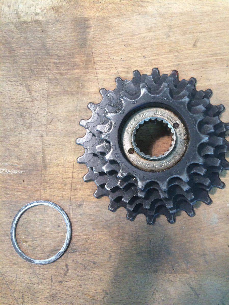

Weiß jemand wo man solche Ringe herbekommen könnte? Sie helfen sehr zu verhindern, dass sich der Kranz zu sehr an der (Edit)Nabe festkrallt!
Wie das? Ich dachte, die seien zur Einstellung bzw. Distanzierung von der Speichenseite.
Das eine bedingt doch das andere.
Wird schwer sein, solche Distanzringe im Zeitalter von Kassettennaben noch zu kriegen. Gut sortierter alteingessesener Händler, oder Grabbelkiste. Notlösung: eine Shimano Kassete schlachten, die -ÄHHH wie heißt das Gegenteil von Nut? - abfeilen und falls nötig einen Distanzring auf einem Blatt Schleifpapier auf Maß runter schleifen.
Weiß jemand wo man solche Ringe herbekommen könnte? Sie helfen sehr zu verhindern, dass sich der Kranz zu sehr an der Felge festkrallt!
Kranz , Felge :confused:
Das ist ein Distanzring der "zufällig" genau über das Kranzgewinde der Nabe passt , und so selbigem etwas mehr Abstand zu den Speichen hinter dem Kranz verleiht .
Und diese Distanzen sind irgendwie ein Teil der F&S 3 Gang Naben ( wenn ich recht erinnere )
Woll .
Die Spacer, die die Verwendung von schmaleren Shimano Kassetten auf breiteren Freiläufen ermöglichen, passen auch hier. Exakt. Leider sind sie meist aus Kunststoff, aber das schadet eigentlich nicht.

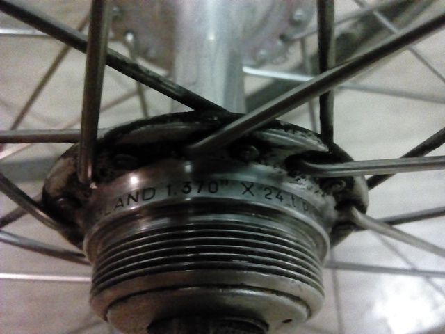

Nabe natürlich! Den Ring habe ich zwischen Schraubkranz und Nabe "gefunden". Der Mechanikus, der das Rad ursprünglich gebaut hat, hat ihn liebevoll dort plaziert und da ich zwei Räder habe, die er zusammengebaut hat - habe ich das zweimal. Weiter Auswirkungen hat das nicht, da das Teil max 1mm dick ist
Ich habe auch irgendwo gelesen, dass manchmal Draht dafür benutzt worden ist, der bei der Demontage herausgezogen wurde, um den Schraubkranz leichter lösen zu können.
In den Tiefen von DDR Fahrradwiki hab ich mal eine Montageanleitung für Freilaufkränze gefunden, die empfehlen die Verwendung einer Rennspeiche(1,6mm) zu diesem Zweck.
Beim Freundlichen umme Ecke fragen, oder ist das zu einfach? :D Ich erinnere mich auch, sowas im Katalog vom Blumenhändler gesehen zu haben; andere Versender sollten das dann auch haben.
Insofern möchte ich meine Aussage hier korrigieren: "Wird schwer sein, solche Distanzringe im Zeitalter von Kassettennaben noch zu kriegen."
Musste schnell gehen in der Mittachspause...
