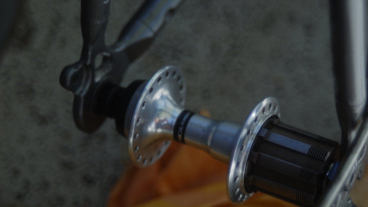

hier mal wieder eine kleine Anfrage, bevor eine eventuelle „Bastelei“ überhaupt erst entstehen kann.Für mein Fahrrad mit Shimano- Golden Arrow -Ausstattung möchte ich noch ein Ersatzrad für Hinten aufbauen. Ich habe noch eine alte Shimano- Hinterradnabe aus der 105 er Reihe., die wunderbar in den Rahmen passt(siehe Bild).
Beim probeweisen Umstecken des Ritzelpaketes(Kassette) fiel mir auf, dass die etwas jüngere Nabe einen ca.- 3-4 Millimeter breiteren Freilaufkörper besitzt.Kann oder muss ich hier auch eine 7-fach Kassette verwenden, wenn ich eine finde?Passt auch ein für diesen Freilauf etwas zu schmales 6-fach Paket ohne böse Nebenwirkungen? Nimmt man speichenseitig Abstandsringe, die die Differenz ausgleichen? Oder gibt es Ritzelkassetten mit unterschiedlichen Breiten? Oder ist das alles schnurzpiepegal?Fragen über Fragen!
Über Antworten freue ich mich schon jetzt!
Hi,
natürlich kannst du auch ein 6er Paket nehmen. eigentlich sollte es auch nicht zu "klein" sein, da die Spacer bei 6fach dicker sind als die bei 7fach.
Das Problem bei zwei verschiedenen Naben ist natürlich das einstellen der Schaltung, wenn du keinen Ausgleich derart hinbekommst, dass die Ritzelstellungen zur Schaltung identisch sind.
Das kannst du wie vermutet mit dem Spacer auf der Speichenseite erreichen, da du aber eh noch die Nabe einspeichen musst, würde ich die Achse umspacern, ist kein Hexenwerk.
Zum Ausdistanzieren fallen mir sinnvoll nur 2 Fälle ein: starres Ritzel für's Wintertraining, oder um die Kettenlinie zu halten wenn man mehrere Laufräder mit unterschiedlichen Naben nutzt. Vielleicht auch noch prähistorische Schaltwerke, wo der Schwenkbereich nicht ausreicht (keine Ahnung ob es sowas gab).
Und gegen festsitzende Zahnkränze ist MoS2- oder Graphitfett das bessere Mittel. Zugegeben, das mag in der SBZ Mangelware gewesen sein... :rolleyes:
Shimano Schaltwerk und Campa Schremshebel passen nur bedingt zueinander, google mal nach Shimergo. Und dann hat das DA 740x Schaltwerk noch eine andere Geometrie, macht aus 9fach Schaltschritten 8fach und aus 10fach Schaltschritten 9fach (jeweils shimano Abstände).
merci erstmal für die Antworten:
hab mich aber vlt. falsch ausgedrückt: DA 7400 Brems/Schalthebel und DA 74xSchaltwerk sollen bleiben. Nur das Hinterrad mit derzeit 9fach campa und entspr. Nabe möchte ich montieren und suche eine Lösung. Habe das Rad eingebaut aber schaltet nicht vernünftig, Gänge springen über und auch Kette passt nicht. Überlegung: von 9fach auf 8fach runter, würde das funken? Oder was schlagt Ihr vor? Die montierten Laufräder sind sch... und die campa stehen in der Ecke...

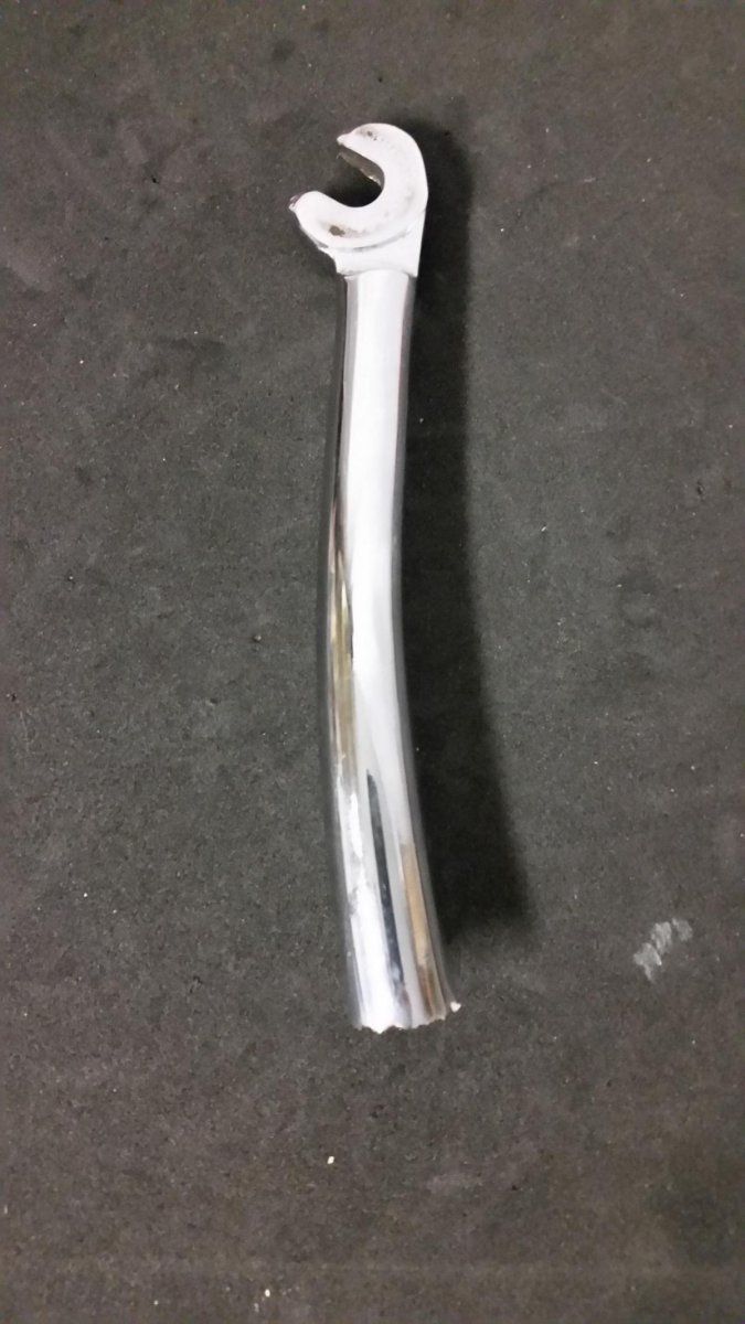

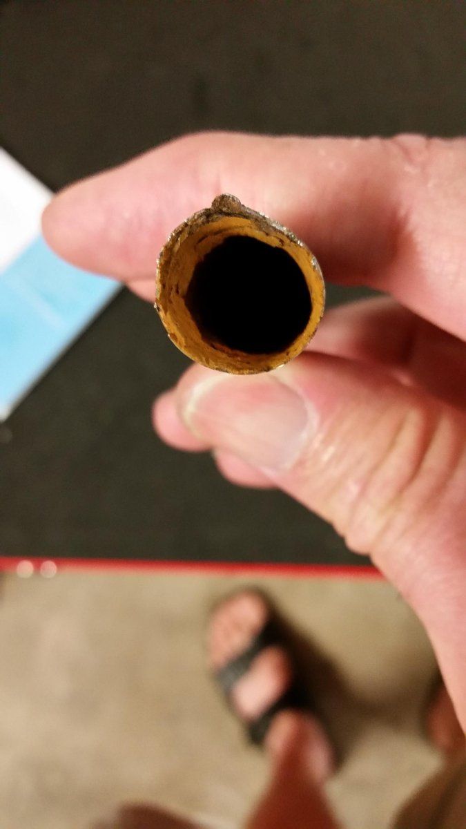

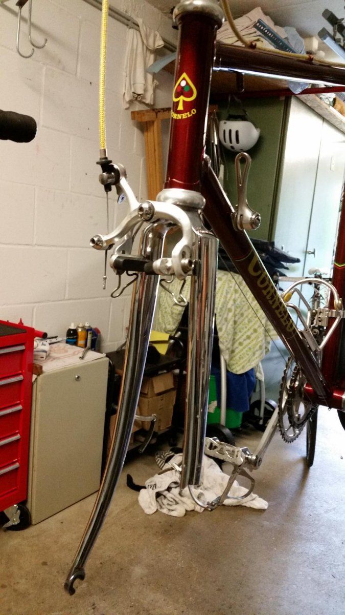

Hallo zusammen,
eben beim putzen ist mir ein Riss in der linken Gabelscheide aufgefallen (zum Glück zuhause in der Garage). Vorderrad ausgebaut, mal kurz daran geruckel und ab wars. Von innen völlig verrostet.:eek:
Ich bin nun auf der Suche nach einem adäquaten Ersatz. Was ich bisher gefunden habe ist die BLB Flat Crown Fork.
Hat vielleicht da noch jemand einen Tip (Chromgabel mit "leicht hängenden Schultern").
