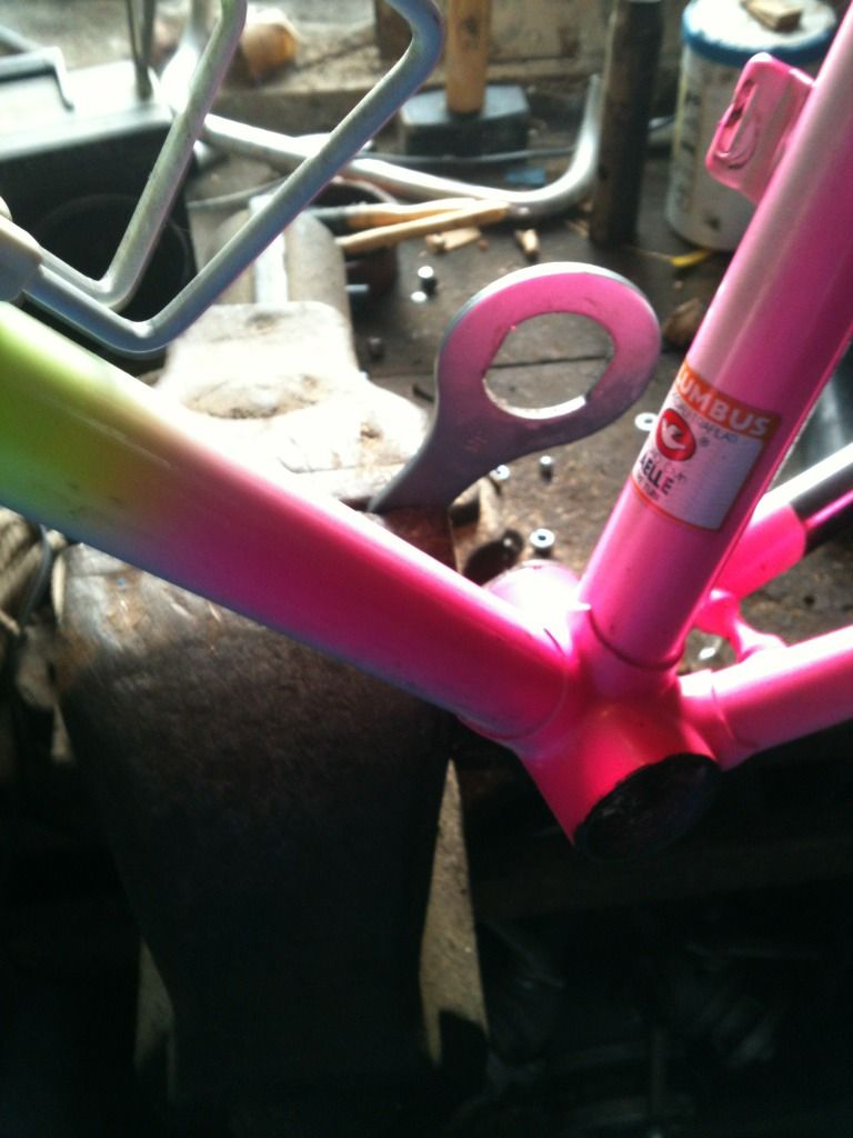

Ich versuche derzeit einen Rahmen vorsichtig zu entlacken. Ich habe vor den original Lack zu erhalten. Habe unten am Tretlagergehäuse mit Aceton getestet und erfreulicherweise festgestellt, dass sich der billige Sprühdosenlack aufgelöst hat und ein goldglänzender Lack übrig blieb.
Juhu, dachte ich erst.
Schnappe mir die Gabel und lege los. Der billige Sprühdosenlack löst sich sofort auf, aber da ist keine Goldene Farbe die hervorscheinen müsste?! *kopfkratz* Nur noch blankes Metall. Ich kratze etwas am Gabelkopf und bemerke, dass unterm billig Sprühdosenlack Chromglanz zu sehen ist.Ich befürchte, dass die Gabel verchromt war.
Werden Chrombeschichtungen durch Aceton aufgelöst? Ich dachte, verchromte Teile sind besonders widerstandsfähig?
eigentlich sollte aceton den chrom nicht angreifen, erst recht nicht schwuppdiwupp an deinem lappen bleiben....
vielleicht war da vorher schon kein chrom mehr und es wurde deshalb die sprühdose gezückt?
verchromte gabeln sind doch nichts zum fürchten;)
ist doch häufig so, dass der rahmen lackiert und die gabel verchromt ist.
ich würde mit aceton an der gabel weitermachen und dann polieren mit watte und z.b. lackreiniger. die stellen, an denen der chrom abgeblättert ist (was ja evtl grund dafür ist, dass die gabel mitlackiert wurde) sind dann halt nackt - mit wachs versiegeln, hat dann patina.
