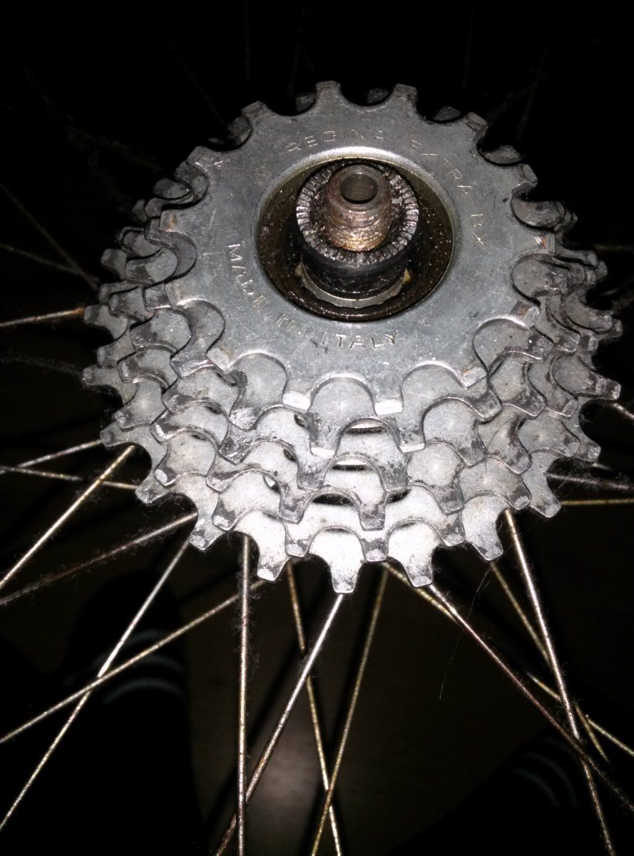

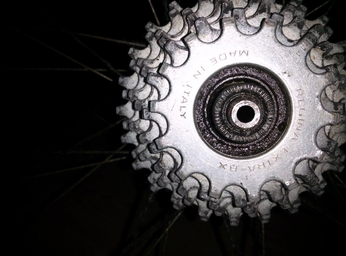

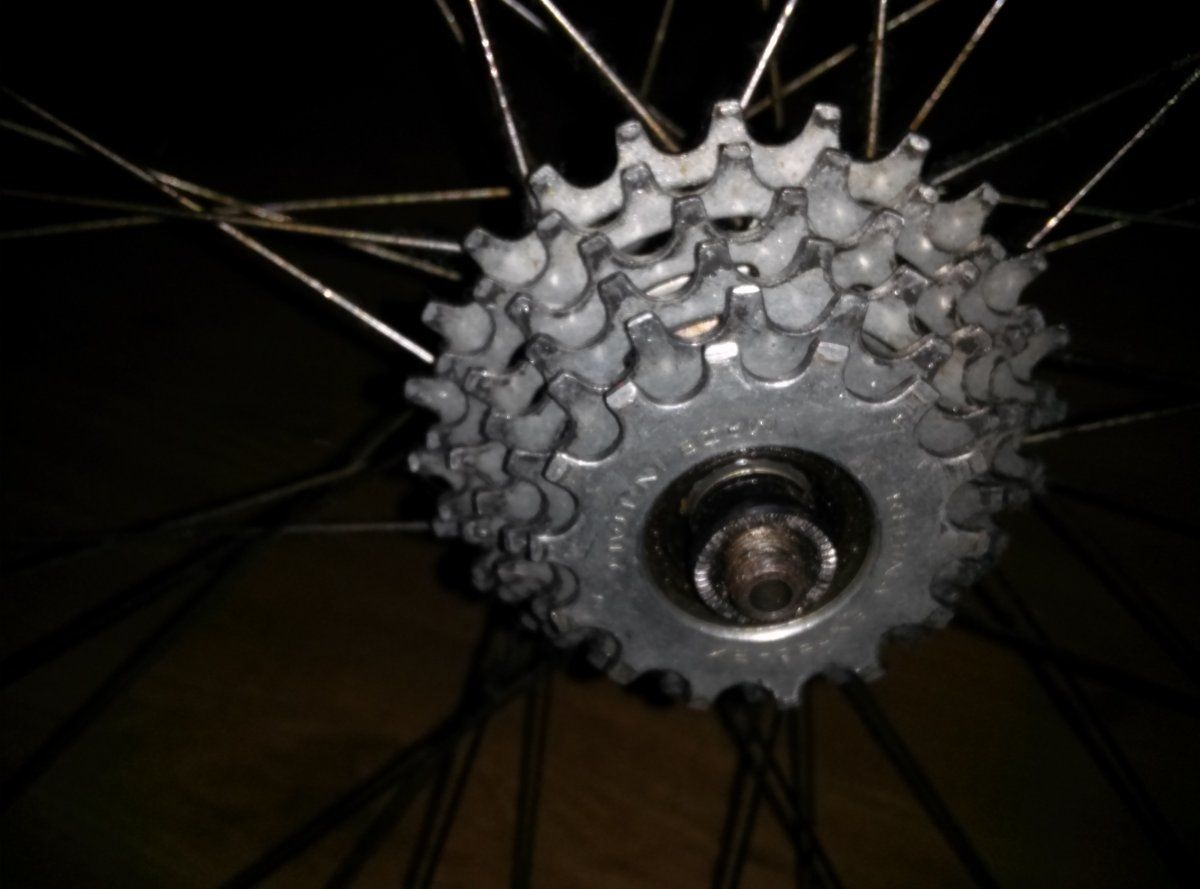

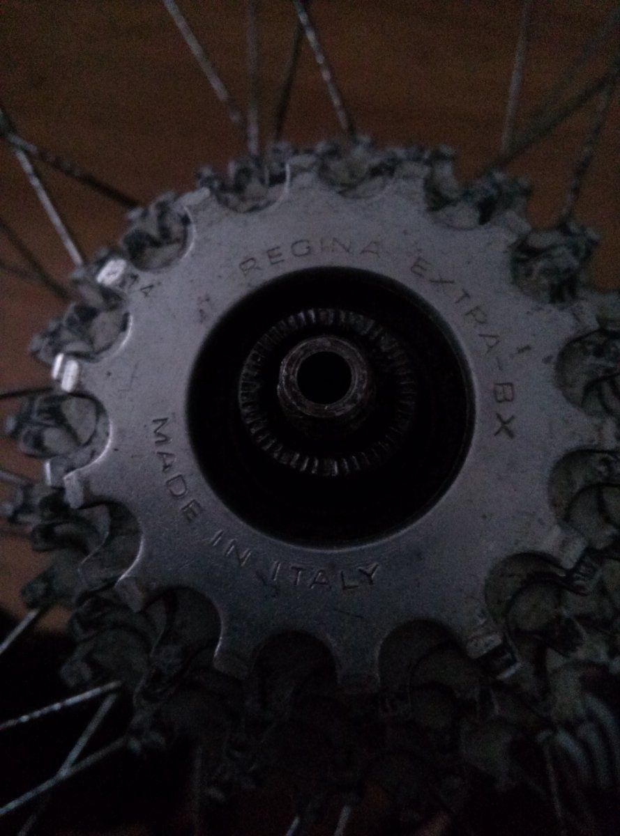

Ich möchte mein Hinterrad neu einspeichen. Leider bekomme ich den Schraubkranz nicht von der Nabe, da der Abzieher nicht über die Achsschrauben passen. Die Nabe bekomme ich nicht geöffnet, da der Schlüssel nicht zwischen Schraubkranz und Kontermutter passt. Zu allem Übel ist die Kontermutter rund, sodass das Einspannen in Schraubstock etc. nicht funktioniert. Was soll ich machen?
Nabe: Gipiemme Azzurro
Schraubkranz: Regina Extra BX
Oder stelle ich mich gerade nur dämlich an?
Die andere Seite müsstest du aufschrauben können? Dann Achse raus und ab.

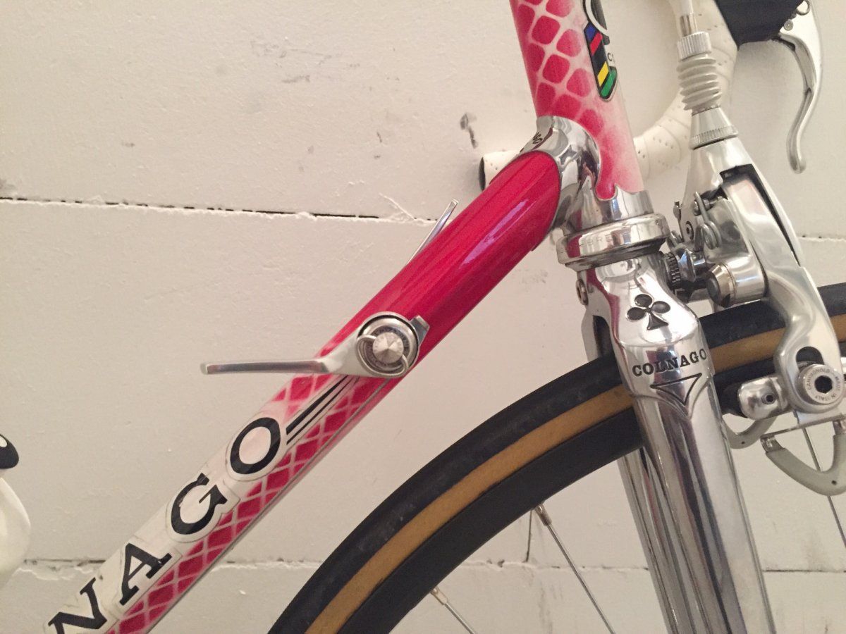

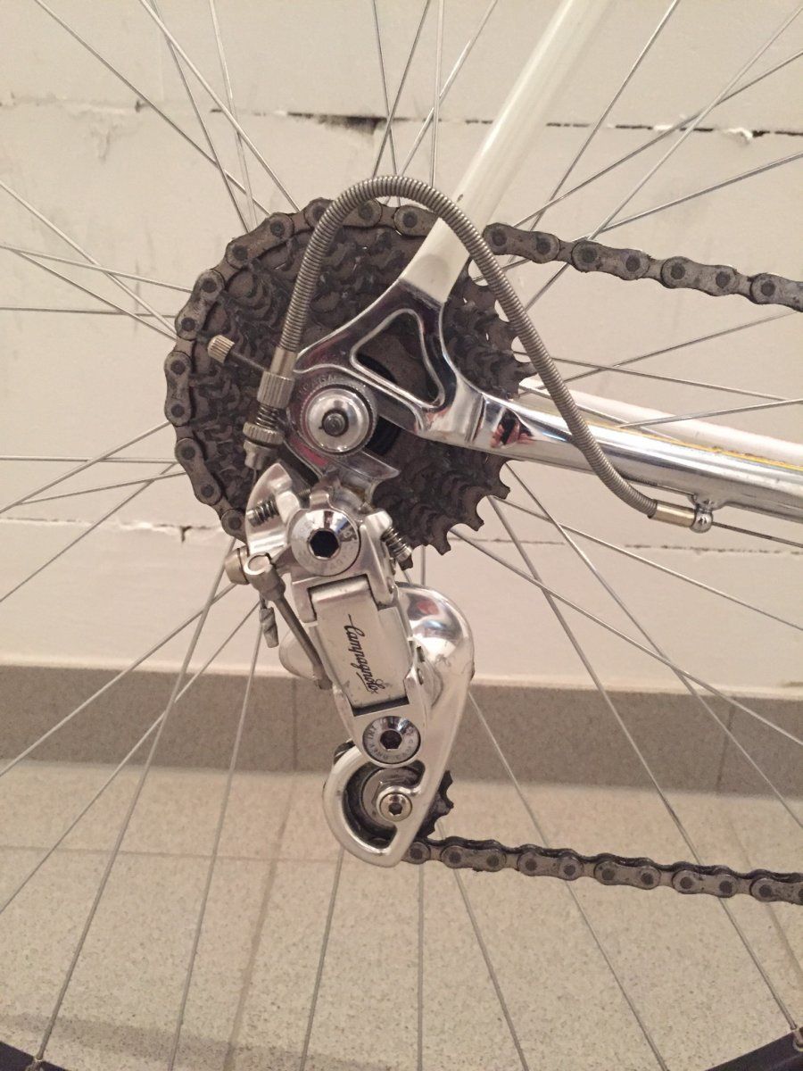

Ich habe mal eine Frage an die Campa Croce Spezialisten. Bei meiner gestrigen Ausfahrt mit dem Colnago Master hat mich der Schaltweg doch etwas genervt. Es ist ein Croce Schaltwerk mit den passenden Record Hebeln.
Wie man an der Stellung des Hebels sieht, ist der Schaltweg bis zum größten Ritzel extrem und entsprechend lang sind die Wege zwischen den einzelnen Gängen.
Ist das normal bei dem Schaltwerk oder ist da irgendwas nicht ok?.....nur wenn, was?
mir fällt allenfalls auf, das die schaltzugspirale auch komprimiert werden will, was hebelweg erfordert.
ist die eigentlich zeit/gruppenkonform???
Also meins müsste von 89 sein.
Auszug aus dem 89er Katalog
http://bulgier.net/pics/bike/Articles/Colnago_Master_Bicycle_Guide_Oct_'89_p2.jpg
Könnte man eine Schaltzugspirale erkennen
Und 92 er bei
http://www.speedbicycles.ch/velo/111/colnago_master_piu_1989.html
dito
Und soviel kann der Spiralzug nicht ausmachen, den habe ich auch an anderen Rädern
