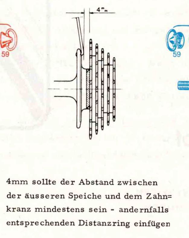

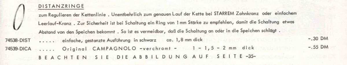

Noch ein kleiner Einschub aus dem Brügelmann Katalog zum Thema Distanzring hinter dem Zahnkranz;
Das Problem das die Schaltung die Speichen unter Belastung berührt taucht bei Kränzen wie Atom, Regina etc. von vor 1974 auf. Und da bei Rennabstufungen.
Und meiner persönlich Erkenntnis zu alten, fähigen Rennmechanikern, die ich persönlichen kennenlernen durfte. Die waren alle sehr bequem und haben sicher nie einen Handschlag zu viel getan. Das bedeutet, wenn man irgendeine Konstruktion entdeckt, lohnt es sich sie genau zu untersuchen. Meistens haben sie einen sehr pragmatischen Hintergrund und Sinn, kein Mechaniker mehr tat als nötig.

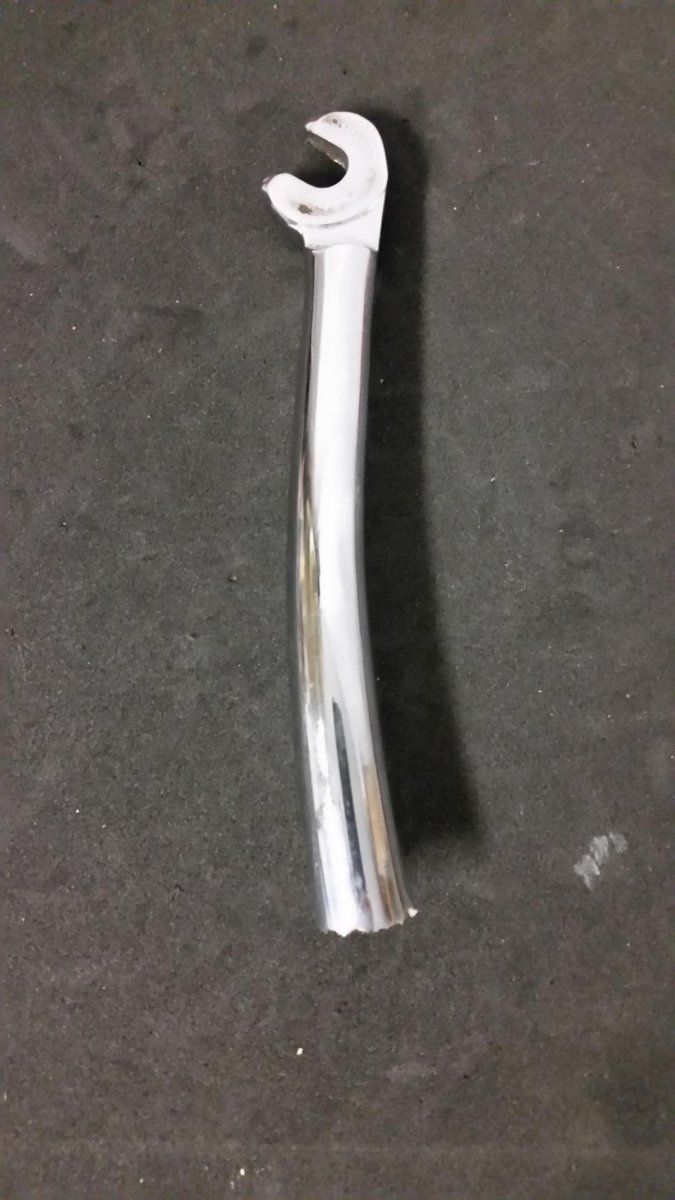

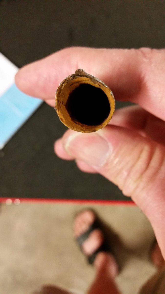

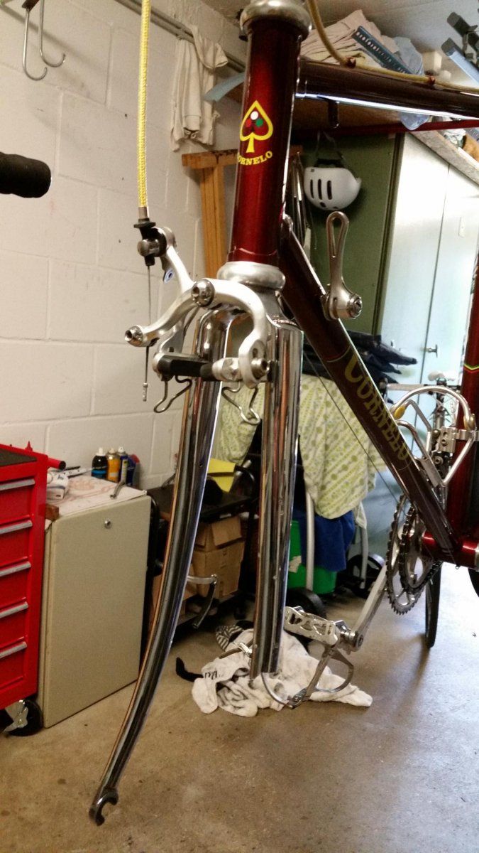

Hallo zusammen,
eben beim putzen ist mir ein Riss in der linken Gabelscheide aufgefallen (zum Glück zuhause in der Garage). Vorderrad ausgebaut, mal kurz daran geruckel und ab wars. Von innen völlig verrostet.:eek:
Ich bin nun auf der Suche nach einem adäquaten Ersatz. Was ich bisher gefunden habe ist die BLB Flat Crown Fork.
Hat vielleicht da noch jemand einen Tip (Chromgabel mit "leicht hängenden Schultern").
:eek::eek::eek:
Mein Güte, da hast Du ja wirklich Glück gehabt dass das nicht während der Fahrt passiert ist, da liefert das Kopfkino ja einige Szenarien :(
:eek::eek::eek:
Nachdem ich das untere Ende der linken Gabelscheide in der Hand hatte und mir durch den Kopf ging wo ich als letztes gefahren bin (Einige Bergabpassagen waren dabei) wurd mir für einen Moment etwas flau in der Magengegend.
Anhang anzeigen 361442 Anhang anzeigen 361443
Und meiner persönlich Erkenntnis zu alten, fähigen Rennmechanikern, die ich persönlichen kennenlernen durfte. Die waren alle sehr bequem und haben sicher nie einen Handschlag zu viel getan. Das bedeutet, wenn man irgendeine Konstruktion entdeckt, lohnt es sich sie genau zu untersuchen. Meistens haben einen sehr pragmatischen Hintergrund und Sinn, kein Mechaniker mehr tat als nötig.
Wo bestelle ich jetzt die 1mm in verchromt von Campagnolo? :rolleyes:
Der Hinweis ist ebenso interessant wie der Grund für die Benutzung. Der den ich kannte war nur die Vereinfachung des Abnehmen des Kranzes. Die Einstellung des Abstands von den Speichen ist ein ganz anderer - technisch aber ebenso valider Grund!
Den brauchst du ja nur wenn du weniger als 4mm Abstand zwischen Speiche und Kranz hast.
