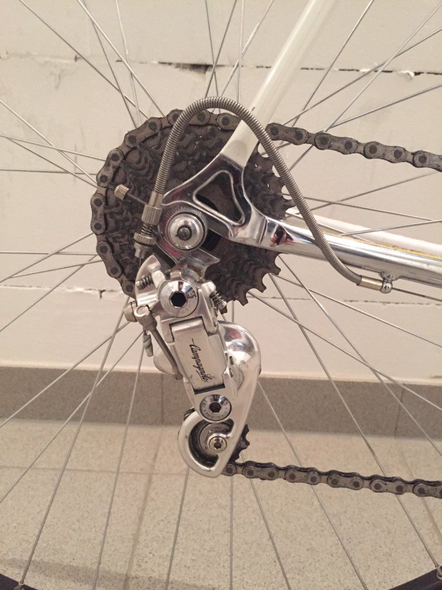

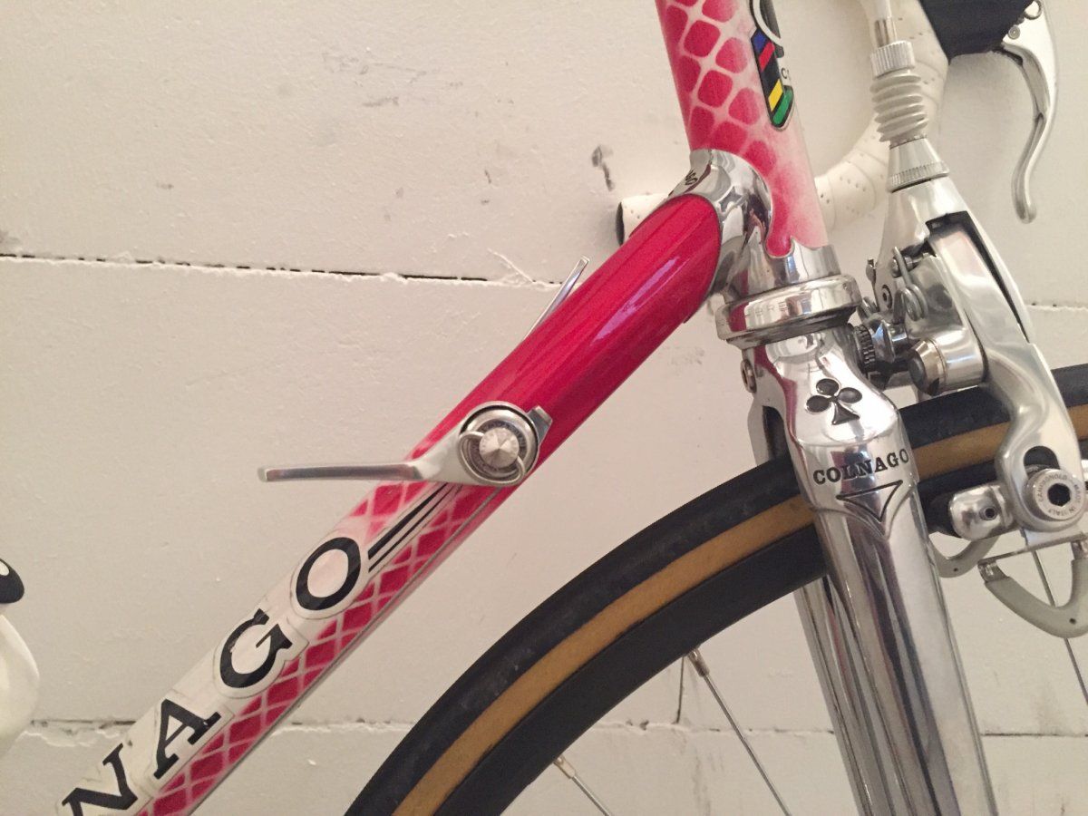

Ich habe mal eine Frage an die Campa Croce Spezialisten. Bei meiner gestrigen Ausfahrt mit dem Colnago Master hat mich der Schaltweg doch etwas genervt. Es ist ein Croce Schaltwerk mit den passenden Record Hebeln.

Wie man an der Stellung des Hebels sieht, ist der Schaltweg bis zum größten Ritzel extrem und entsprechend lang sind die Wege zwischen den einzelnen Gängen.

Ist das normal bei dem Schaltwerk oder ist da irgendwas nicht ok?.....nur wenn, was?
Das ist doch gut, so lässt es sich feinfühlig schalten.
Natürlich verschenkt man mit diesem offenen aus Runddraht gewickeltem Hüllenstück Weg und vor allem Präzision , unter Druck rutschen/verschieben sich die Windungen zueinander , da liegen ja Runddrähte aufeinander.
Besser sind da aus Flachdraht gewickelte Hüllen , da verschiebt sich nichts , noch besser welche bei denen der Draht in längsrichtung drin ist , also solche Teile für Indexschaltungen .
Kurzum diese originalen offenen Hüllen sind der letzte Mist .... , rein technisch betrachtet .
Nur weil es original mal so war ... und dann noch der Preis der dafür z.T. aufgerufen wird , sowas ist echt fail .....:mad:
Aber Feteschisten ist das eh egal :D

rein technisch berachtet ist das Meiste hier Mist, das ist ja der Reiz.

Die Argumentation kann ich bei Bremszughüllen und langen Schaltzügen nachvollziehen, aber nicht bei den kurzen Hüllenstücken am Schaltwerk. Die ersten SIS-Schaltungen kamen noch gut mit "normalen" Außenhüllen zurecht.
Das stimmt , sag ich doch , normale Aussenhüllen sind doch schon aus Flachdraht gewickelt , und es ist da auch schon ein Kusttoffrohr ( Nylon oder PTFE ) zur Seilführung drin , selbst bei billiger Meterware , und in den normalen Zügen von Shimano ( auch Rollenware ) auch , und selbige funktionieren mit Rasterschaltungen natürlich , hab ich doch so geschrieben .....
In diesen aus Runddraht gewickelten Hüllen ist nichts , nur viel Luft , und ganz schnell Dreck , weil die offen sind in jedem Bogen , die kann man echt knicken , es sei denn man fummelt da so ein Kunststoffröhrchen rein .
