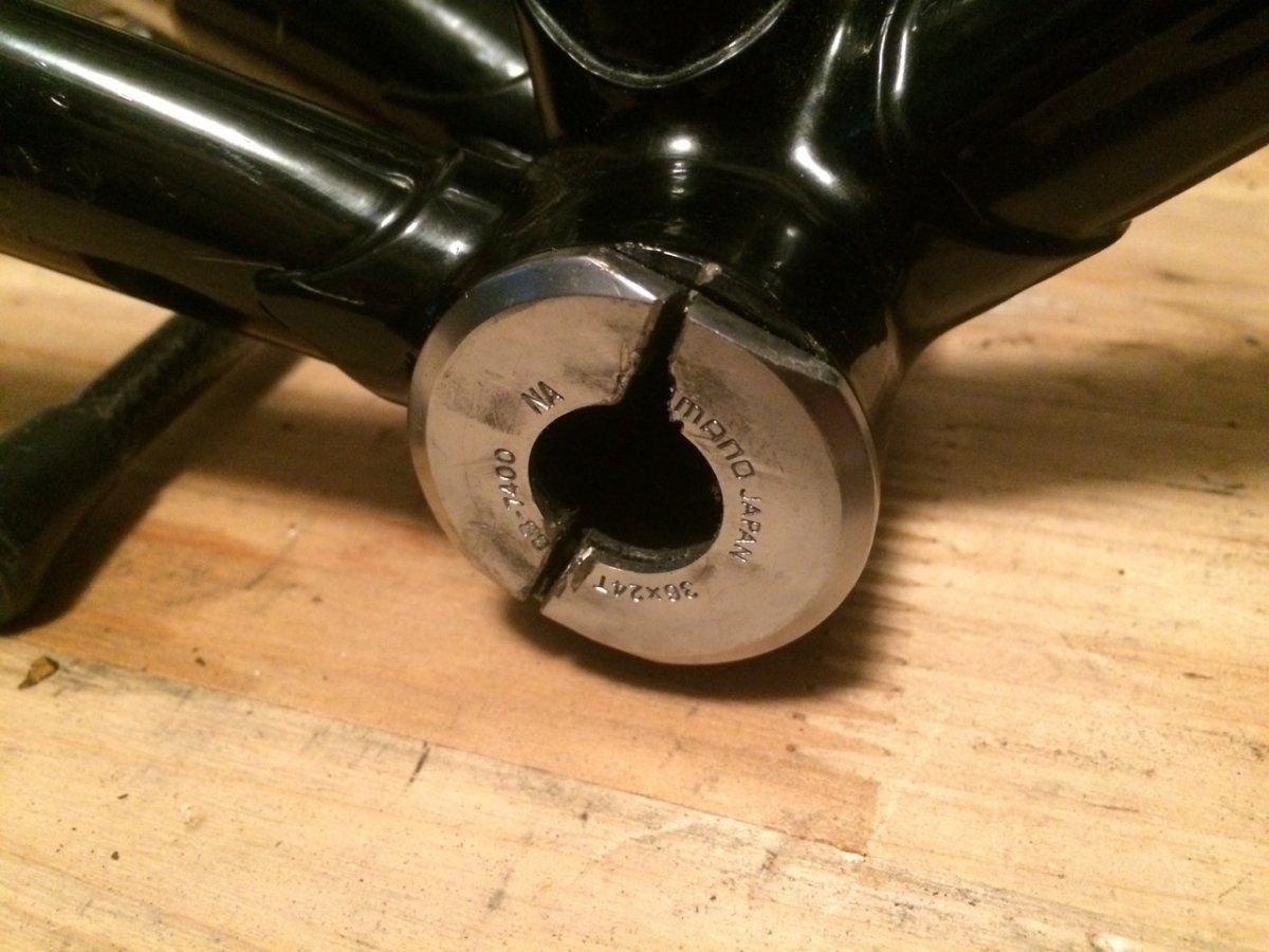

Hat jemand eine Idee, was man noch machen kann, um diese !"§$%&* Lagerschale herauszubekommen?
Nochmals teilen will ich nicht, da ich nicht den Rahmen beschädigen möchte. Mit dem Schraubstock zusammendrücken von der Seite hat nicht funktioniert.
So ne !"§$%&* Lagerschale hatte ich auch mal, allerdings aus Alu. Hab dann einen Teil rausgesägt. Der Rest fiel fast von alleine raus.
Wenn beim Sägen ein Schlitz im rechten Winkel zum Gewinde entsteht, dürfte das eigentlich nix ausmachen.
Ich kann machen was ich will, das Ding bewegt sich keinen Millimeter. :(
Hatte gehofft, dass sich ein Viertel wenigstens löst, da kann man aber mit der Hammer und Schraubenzieher herumdengeln wie man möchte.
Heissluftfön?

Drehst Du in die richtige Richtung?
Mit dem richtigen Werkzeug? D.h. dem Abziehwerkzzeug von Campa, Hozan o.ä. hast Du schon?
Schale in den Schraubstock spannen und am Rahmen drehen hast Du schon?
Trockeneis hat Du schon?

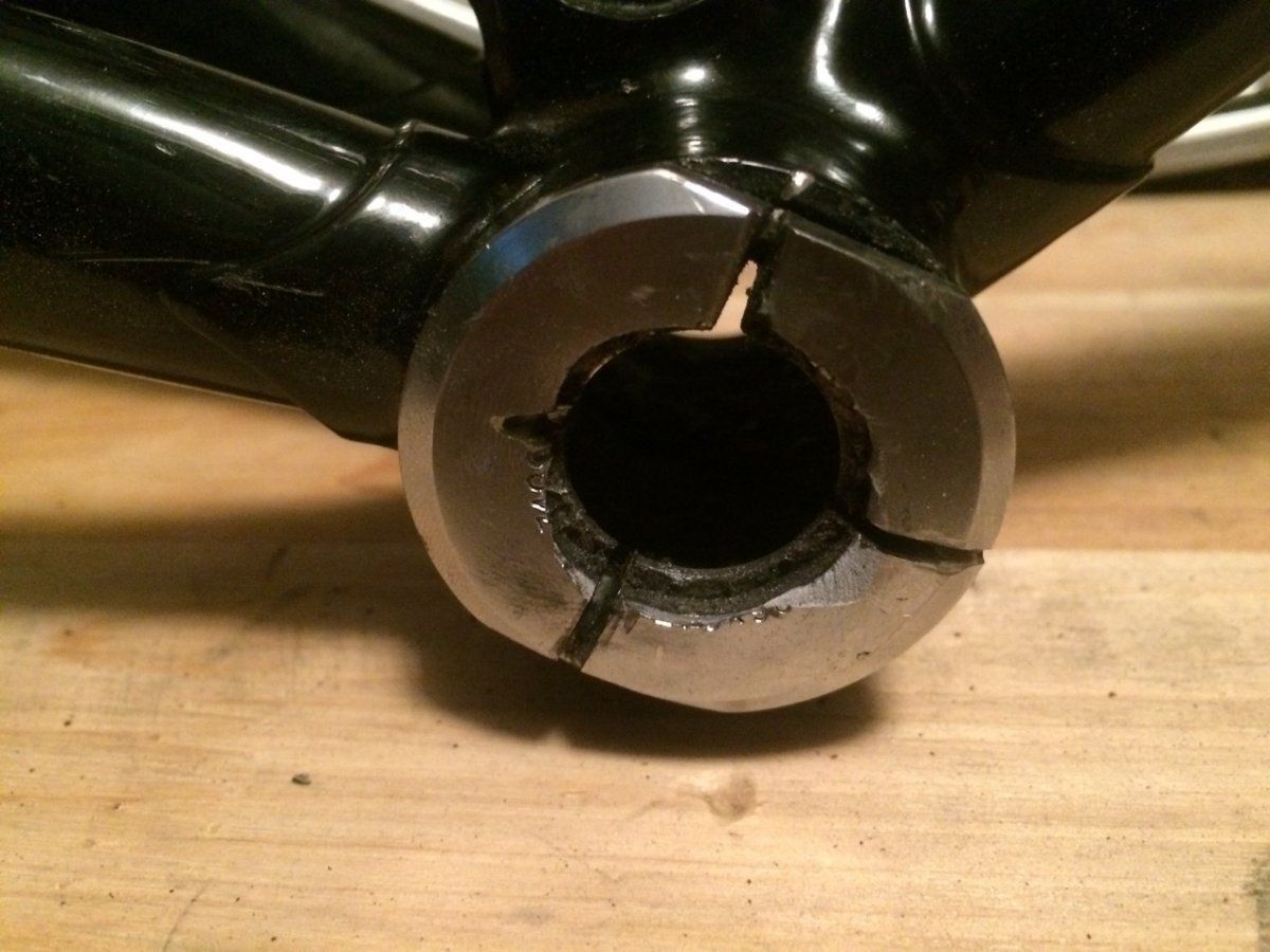

Die vier eingesägten Kerben sind ein guter Anfang.
Du mußt nur bis ganz an die Muffe sägen - auch von innen - und dann von oben mit einem Keil
die Teile rauskloppen. Besser wäre natürlich, das Teil wäre noch intakt...dann drehe ich das einfach raus.
