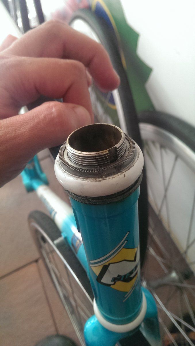

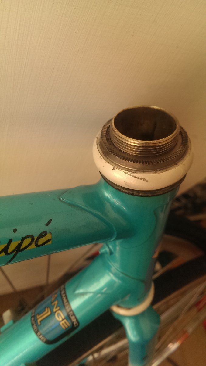

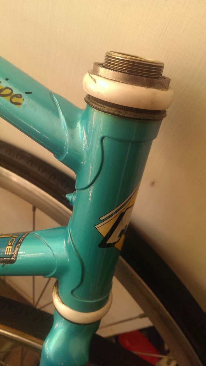

Der Vorbesitzer hat den Sante-Vorbau leider ohne Rücksicht auf das Gewinde auf die Gabel geschraubt.
Die Unterlegscheibe saß schon vollkommen schief. Die ist inzwischen ab.
Die obere Lagerschale konnte ich zunächst zwei drei Umdrehungen lösen, dann ging es nach jeweils ein zwei Tagen eingesprüht mit Caramba immer eine halbe Drehung weiter .... jetzt geht es leider kein Stück mehr weiter :(
Bin mit dem 32er Schlüssel schon abgerutscht und habe ne Macke ins Plastik gehauen...
Trockeneis, Hitze, Gewalt ... wer ne Idee?
